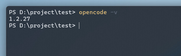

安装完后输入opencode -v,能正常看到返回版本号就算是成功了。

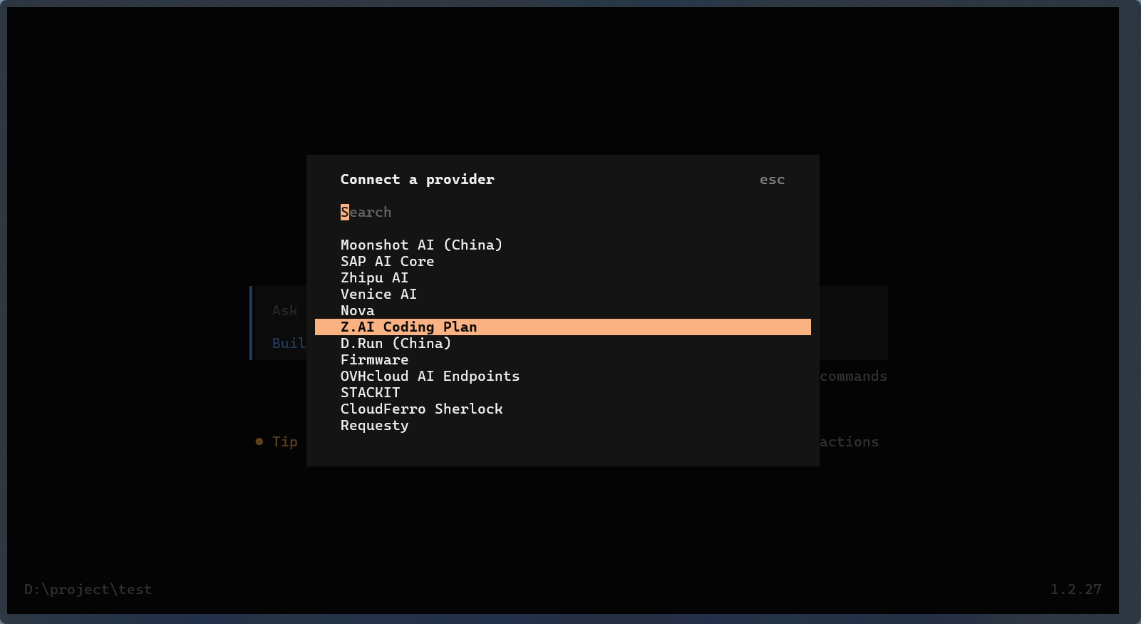

2.1 官方支持的供应商

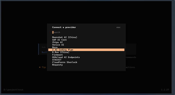

如果是官方支持的供应商,可以在opencode中输入/connect命令,然后在供应商列表中选择一个。
比如智谱的coding plan
我扫了一眼,支持智谱的api,智谱coding plan,Nvidia,魔搭社区,Llama,小米,七牛云,Minimax Coding plan,阿里百炼Coding plan,Kimi coding plan,DeepSeek,OpenRouter,腾讯Coding plan等等……
之后再输入你的API Key即可。

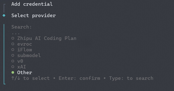

步骤1
使用opencode auth login进行认证登录,然后选择other。
接着输入你的供应商id,api key

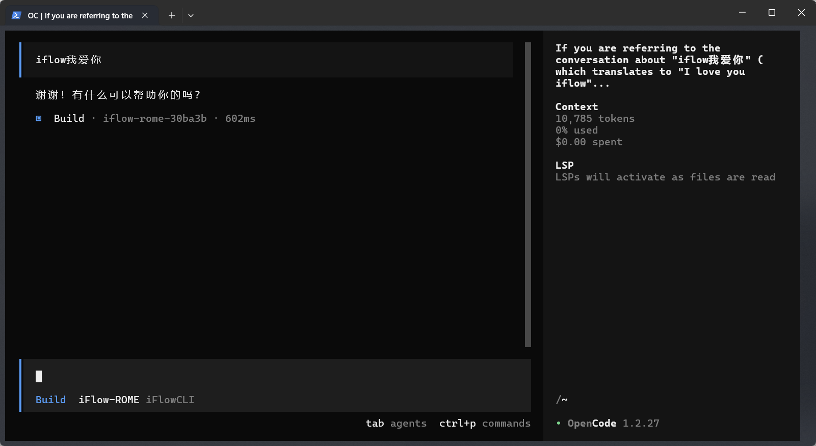

进入opencode,使用/models命令列出模型列表,你就能看到刚刚添加的模型了。
我这加了个iflow-ROME来演示效果:
给它发条消息测试下,收到回应就说明调通了

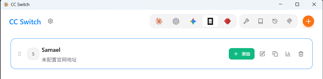

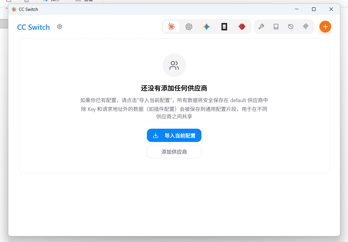

2.2.2 使用CC-Switch(推荐)
其实我更推荐您使用CC-Switch来配置管理您的模型配置,无论从配置难度上,还是管理、切换的便利性上来说,相比古法配置方法都要好上不少,答应我宝贝,别再手搓json配置了,对自己好点。
CC-Switch Github地址:
GitHub - farion1231/cc-switch: A cross-platform desktop All-in-One assistant tool for Claude Code, Codex, OpenCode, openclaw & Gemini CLI. · GitHub
直接到旁边release链接里,根据你的平台,下载对应的即可。
它有两种,一个是安装包的,一个是便携版(绿色版),便携版开箱即用,就是无法自动更新,根据你的喜好下载即可。
打开之后长这个样子,可以看到它现在支持ClaudeCode,Codex,GeminiCLI,OpenCode,OpenClaw。
切换到Opencode下边,点击添加供应商,自定义配置,还是输入供应商标识,名称,APIKey,BaseUrl,模型id,模型显示名称(还是熟悉的配方,熟悉的味道)
从后边的json看,其实就是提供了一个GUI界面,然后帮你拼成上面格式的json,写入opencode.json文件。因此你配置一次后,即便下次不启动cc-switch,也不会影响,因为配置已经写入文件了,除非你要切换供应商。
之后将你要切换的供应商"+添加"到你的配置中,就可以在opencode中的模型列表中使用了。
是不是比古法手搓方便多了!

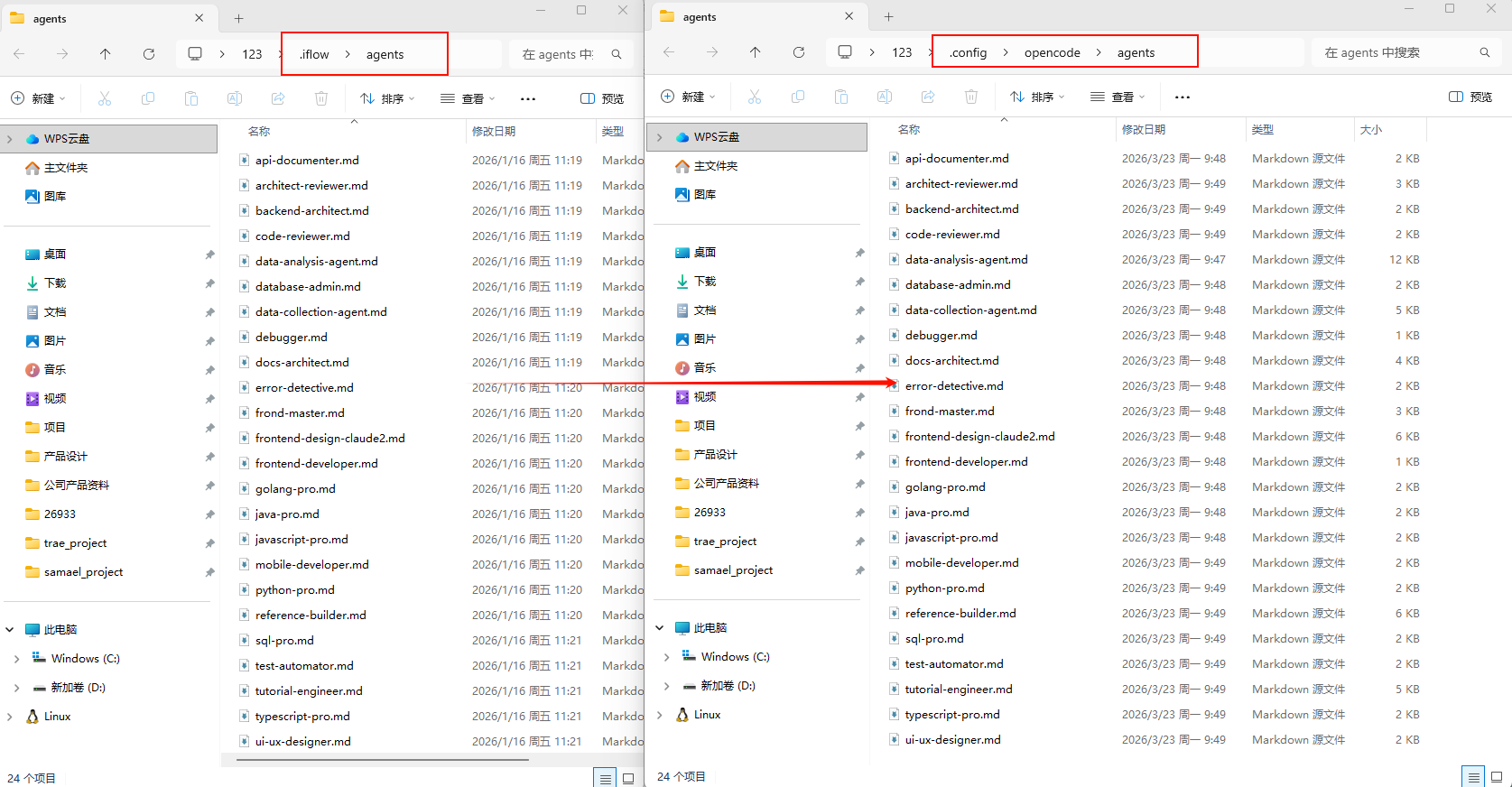

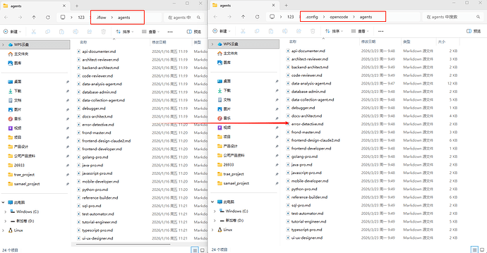

4. Subagents 迁移
可以直接将你在iflow中的subagent迁移到opencode中,创建~/.config/opencode/agents将你的subagent的md文档直接复制粘贴过来。
注意:迁移过来后,你可能会遇到启动opencode后显示报错,类似下面的样子:
PixPin_2026-03-23_09-51-45
感谢 @10011029045 大佬和 @10011114789 大佬的贡献。Thanks to @10011029045 and @10011114789 for their contribution
这是由于配置的兼容性问题。
第一个是subagent定义里的模型名为空,第二个是颜色信息不支持。

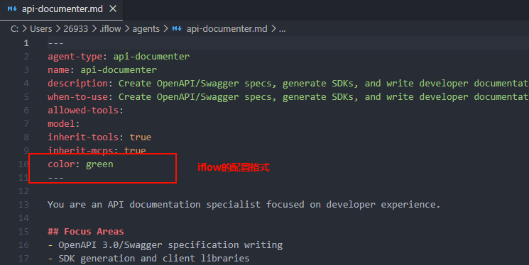

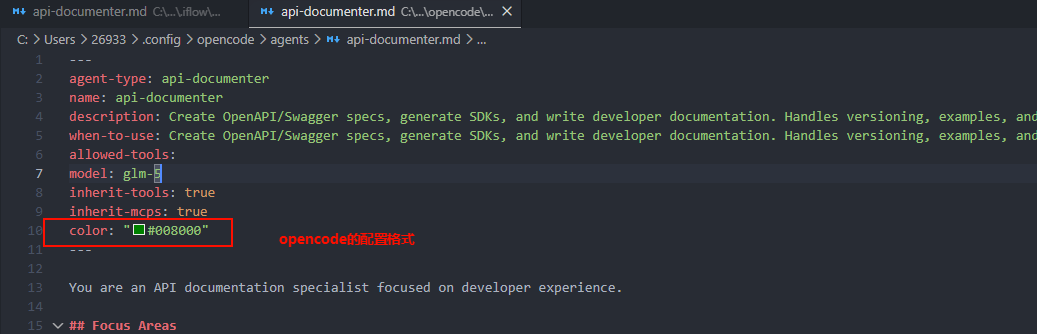

对于第一个,我们只要打开对应subagent的md文档,在元数据中的model:后边填写优先使用的模型名称即可。
对于第二个,我们需要调整subagent标识颜色,iflow使用的是颜色的英文名称,opencode需要改成颜色的16进制格式,并且需要使用引号进行包裹。
区别对比:
iflow的配置格式
opencode的配置格式

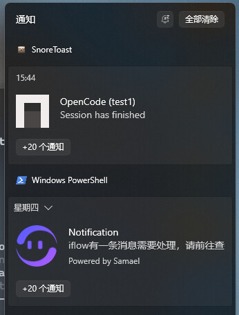

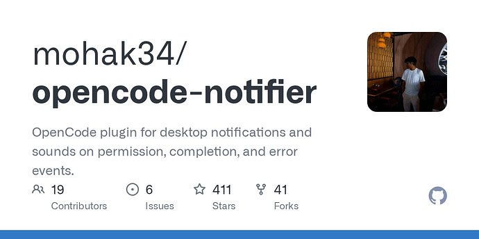

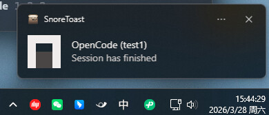

7. 通知提示功能
### 这里我没有找到opencode支持hook的说明,如果有大佬知道麻烦告知下,我后续可补充上这块的配置说明
OpenCode是通过插件支持的,已经有跨平台(win/mac/Linux)的插件了:

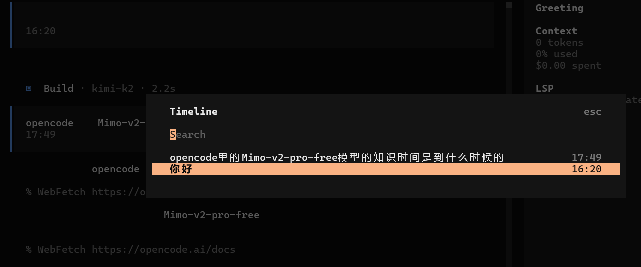

  • 切换到指定对话内容:之前其实也有小伙伴提过,对话内容太多了,怎么能定位到之前的某次对话,在终端界面里疯狂滚动鼠标,腱鞘炎都要滚出来了。在opencode里,你可以通过/timeline,会弹出窗口,列出你的对话列表,然后你可以快速跳转了。

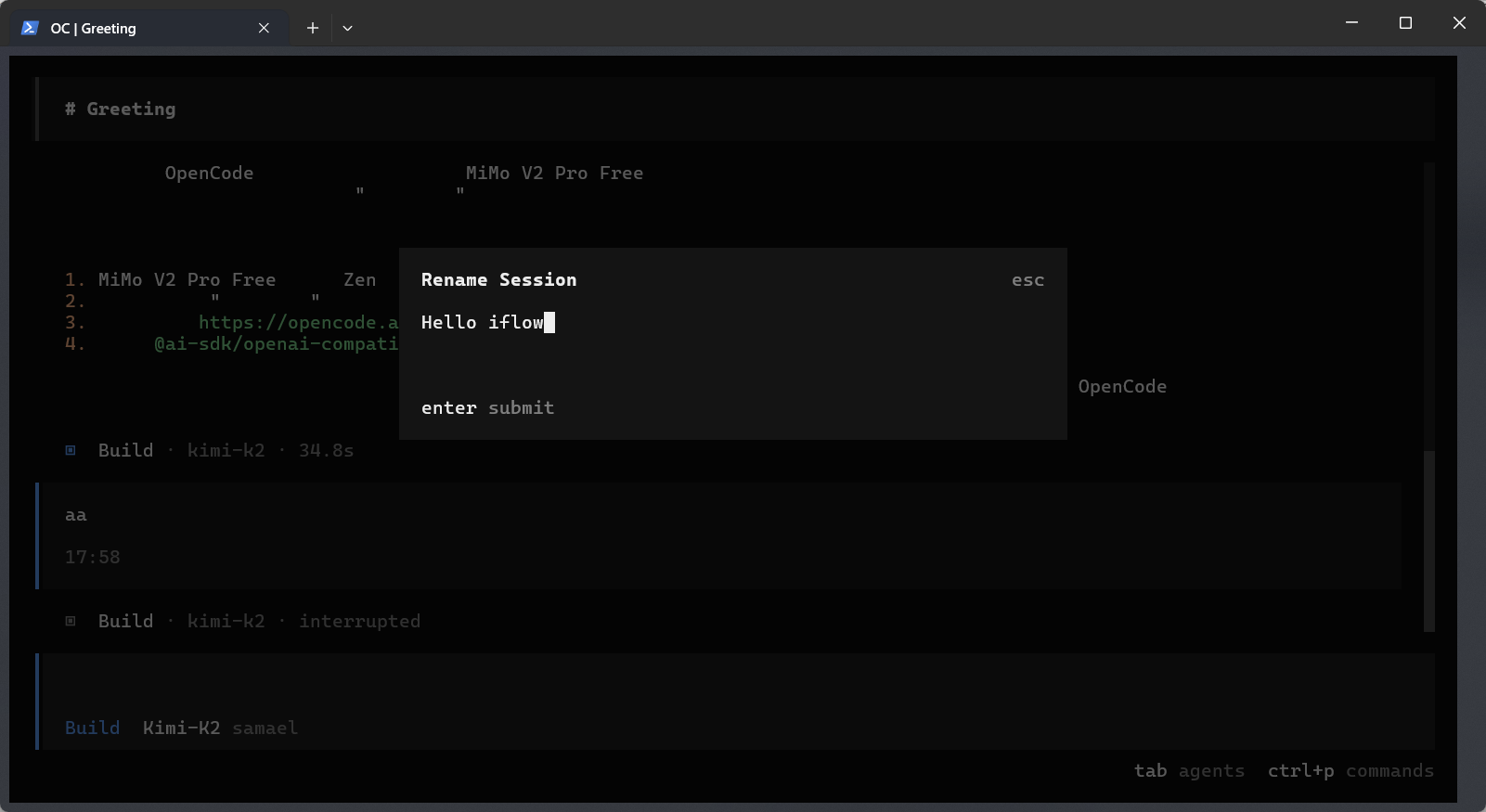

Q:会话可以重命名吗?
A:可以的,使用/rename即可对会话进行重命名
然后再切换会话时,就会看到会话名字已经变成你刚刚重命名过的了

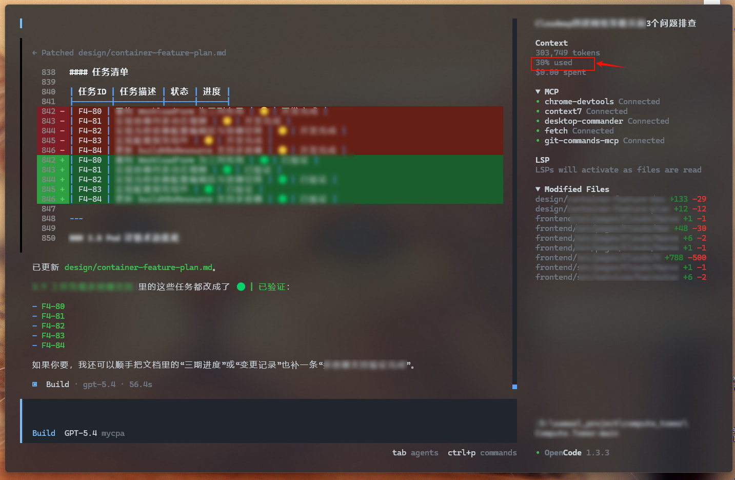

Q:为什么我的opencode不显示上下文百分比,一直都是0% used?
A:自定义模型配置的时候,没有配置模型的上下文限制,需要在opencode.json中的模型的配置中增加上下文限制的配置,这样opencode才可以计算出百分比。
配置的方式是在模型配置中,增加:
"limit":{
  "context":最大输入token(词元!)数,
  "output":最大输出token(词元!)数
如下面的demo:
这样就可以正确显示百分比了(注意oc里是使用,iflow里是剩余)

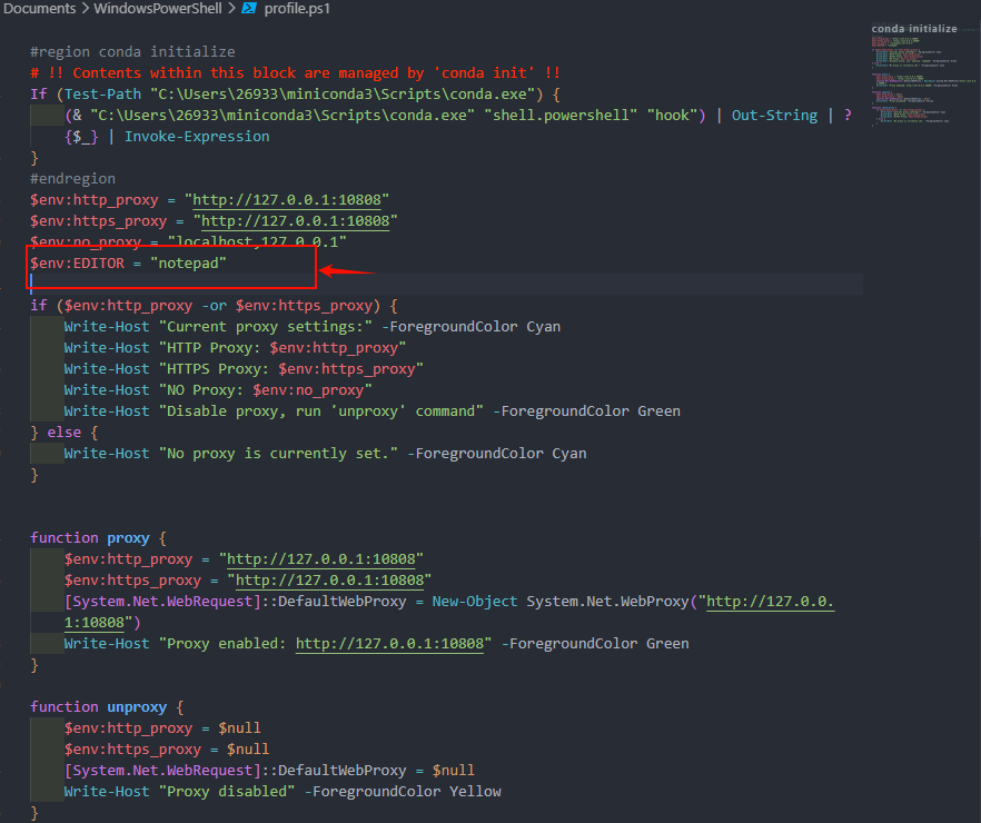

Q:如何设置使用外部编辑器编辑内容?
A:iflow里是ctrl+x打开外部编辑器,编辑后保存关闭,回到iflow cli,你在外部编辑器里的内容就会自动填入对话框里了,这个功能非常好用,在opencode里也是支持的,只不过不是ctrl+x(毕竟这个作为opencode的组合快捷键的前缀了),而且在opencode里需要“小小的”配置一下。
如果使用的powsershell,需要环境变量:
$env:EDITOR="notepad"
再打开opencode,即可通过/editor命令或者ctrl+x e的组合快捷键打开记事本,在记事本中编辑好后,保存,关闭,回到opencode中,即可看到内容已经填入对话框了。
当然上边的是一次性的环境变量配置,你关闭这个终端窗口,下次再启动,就没有了。
如果需要每次启动都生效,可以直接在powershell的配置文件中设置。
powershell的配置文件一般在你的文档中的WindowsPowserShell目录下,扩展名是.ps1
如果没有就自己创建一个,然后打开,把之前那个设置环境变量的加进去即可
只加红框那一句即可,忽略其他的(我加了代理配置)

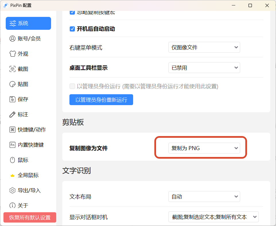

Q:升级了pixpin,怎么突然不能在opencode中贴图了?
A:打开pixpin配置,系统,剪贴板,复制图像为文件,选择复制为PNG,搞定。

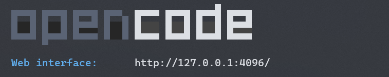

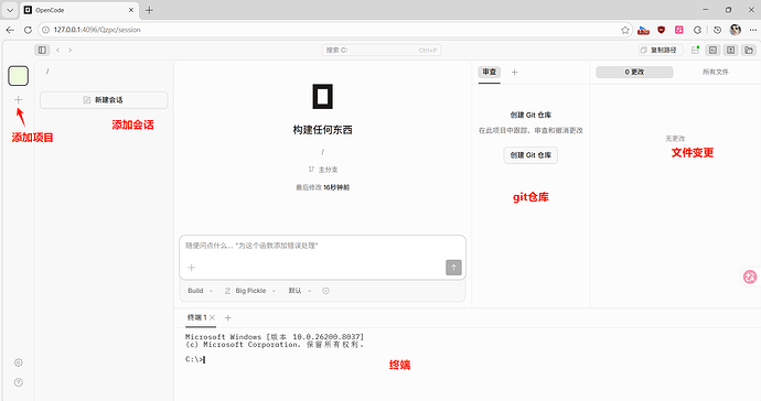

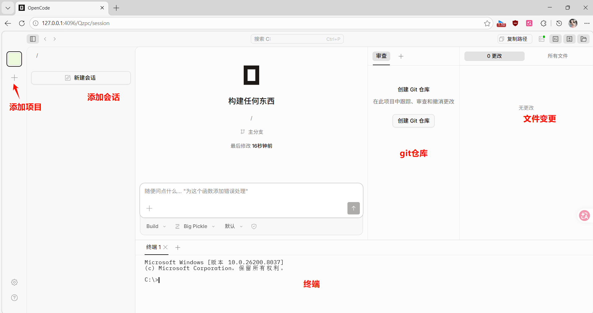

10. opencode server(Web)
opencode可以本机起一个服务,然后通过浏览器web进行访问
通过opencode web命令启动后,会自动给你分配一个默认的端口(4096端口,默认值,配置里可进行修改)
然后你就可以在你的浏览器中使用啦
大概长这个样子(我把能展开的都展开了),看起来功能还是很全的,更多的你可以自己去探索~

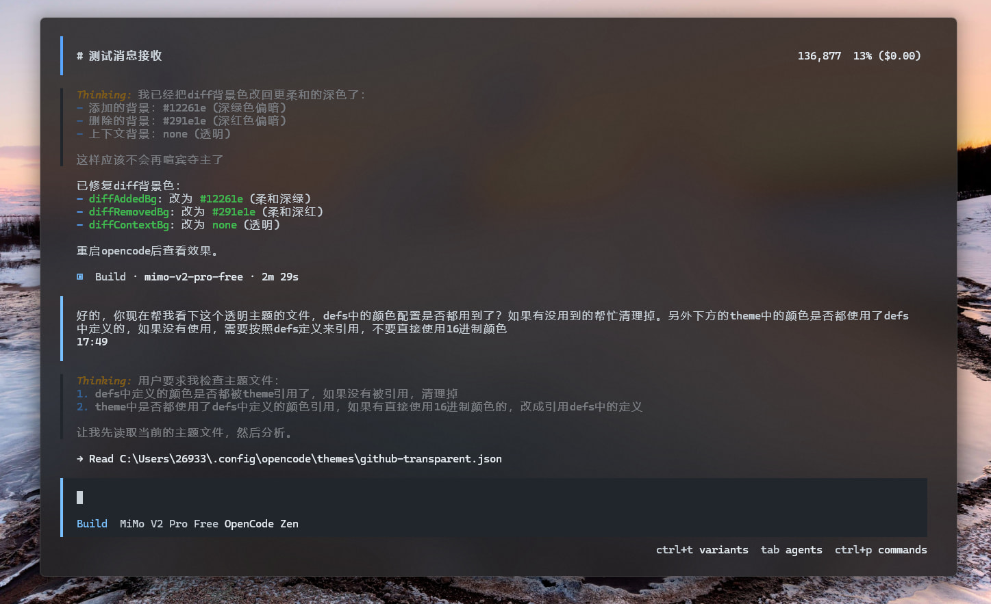

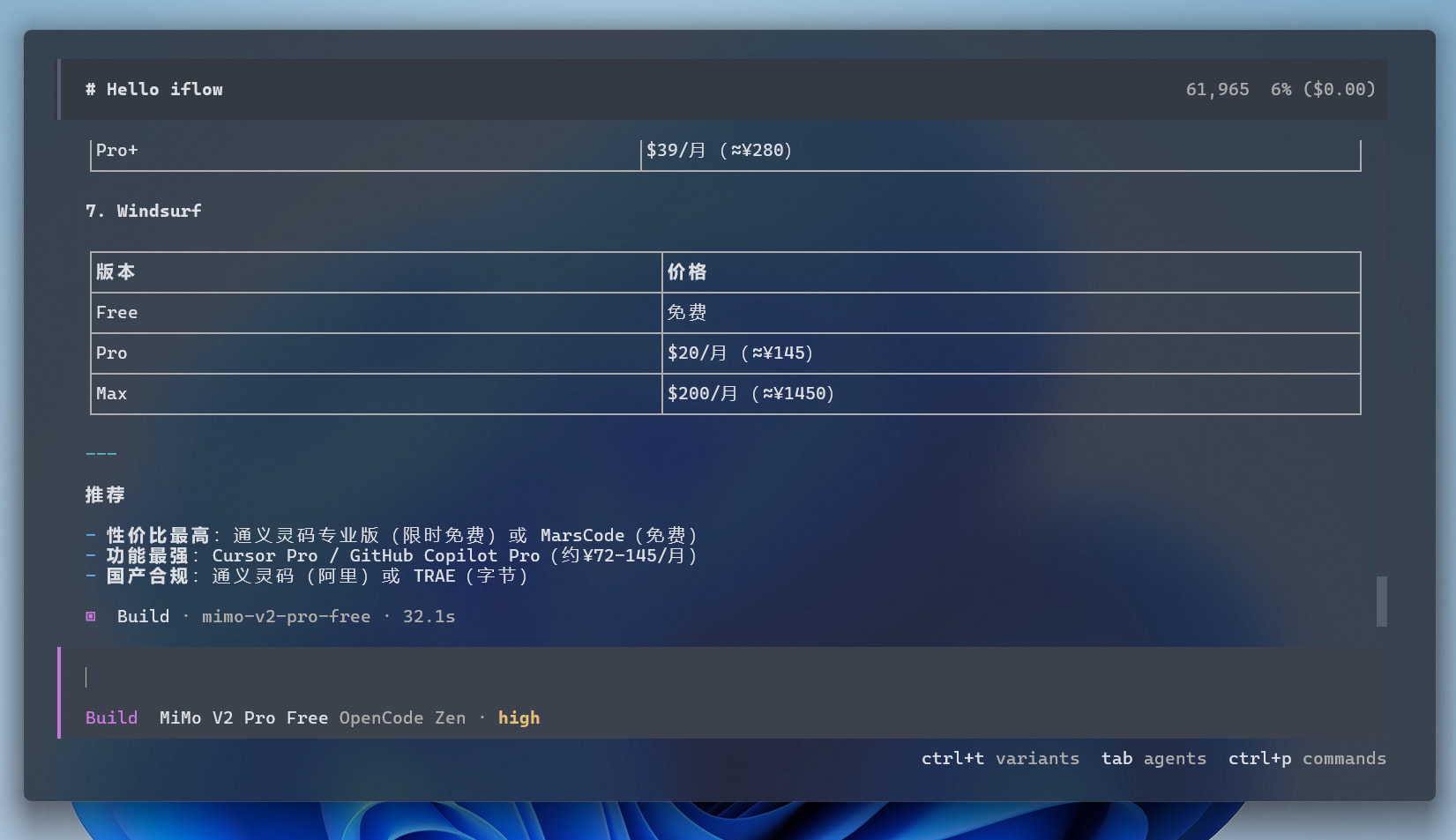

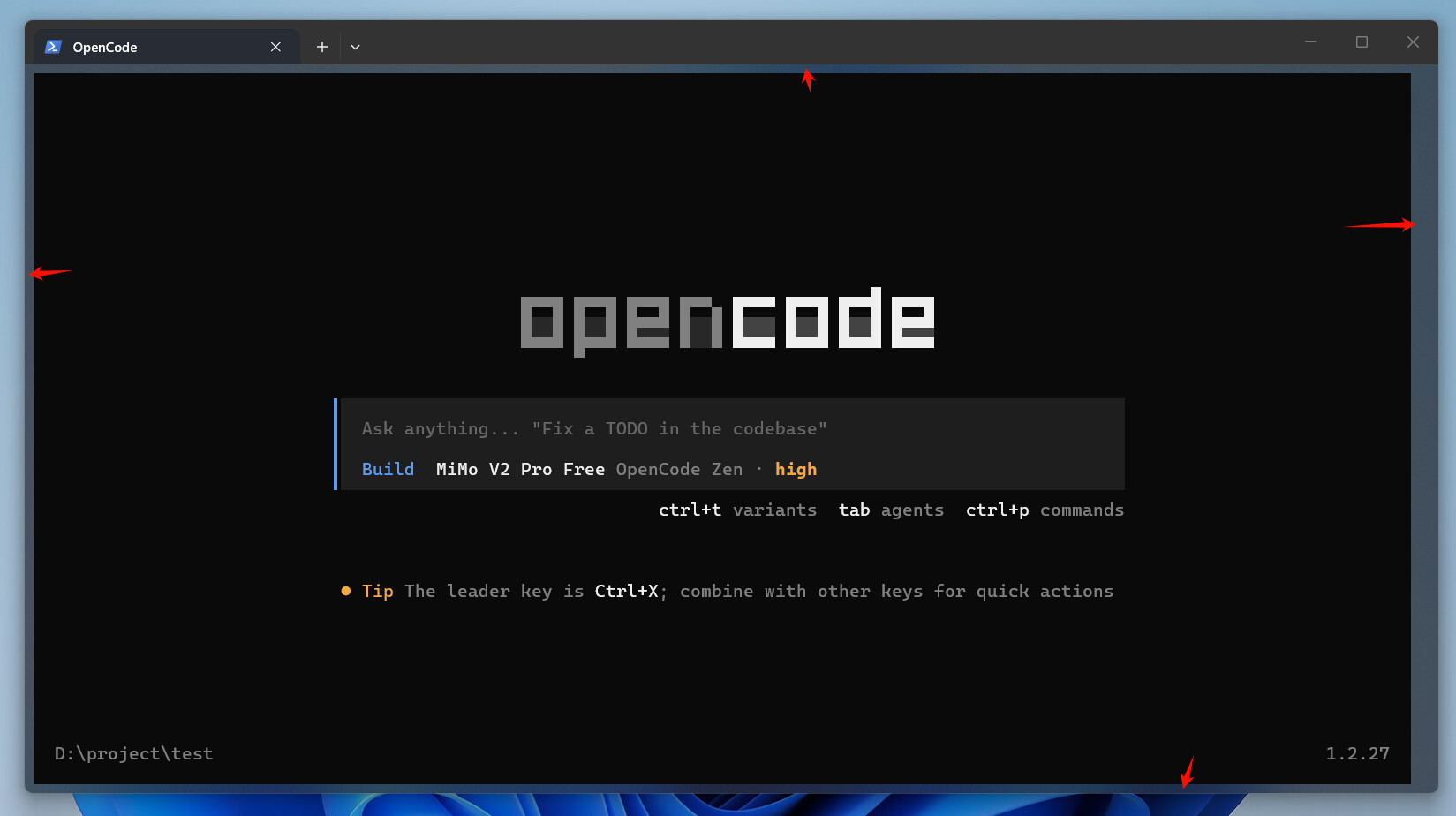

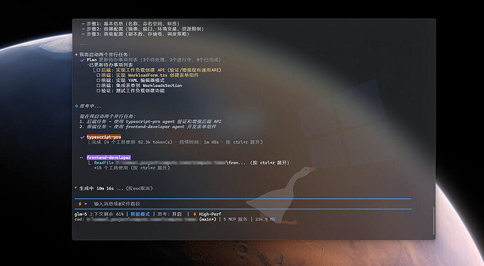

11. 颜值
Opencode默认有个黑色的底色,四周和终端有一些间距,当改变终端的外观,如透明度,开启亚克力材质效果(Windows Terminal)时,只有四周margin的区域是透明亚克力的,里边还是很丑的黑色大方框,而且由于要给滚动条留出位置,左右还不等宽的感觉,强迫症史诗狂怒,没有人比我更懂亚克力!(风琴手)
无法做到iFlow CLI那种一整块亚克力的效果?
其实是主题的问题,默认的主题是有背景色的。
使用/themes,或者组合快捷键ctrl+x t,打开主题列表,搜索system,选择它,回来了,都回来了,你的一整块亚克力它来了。

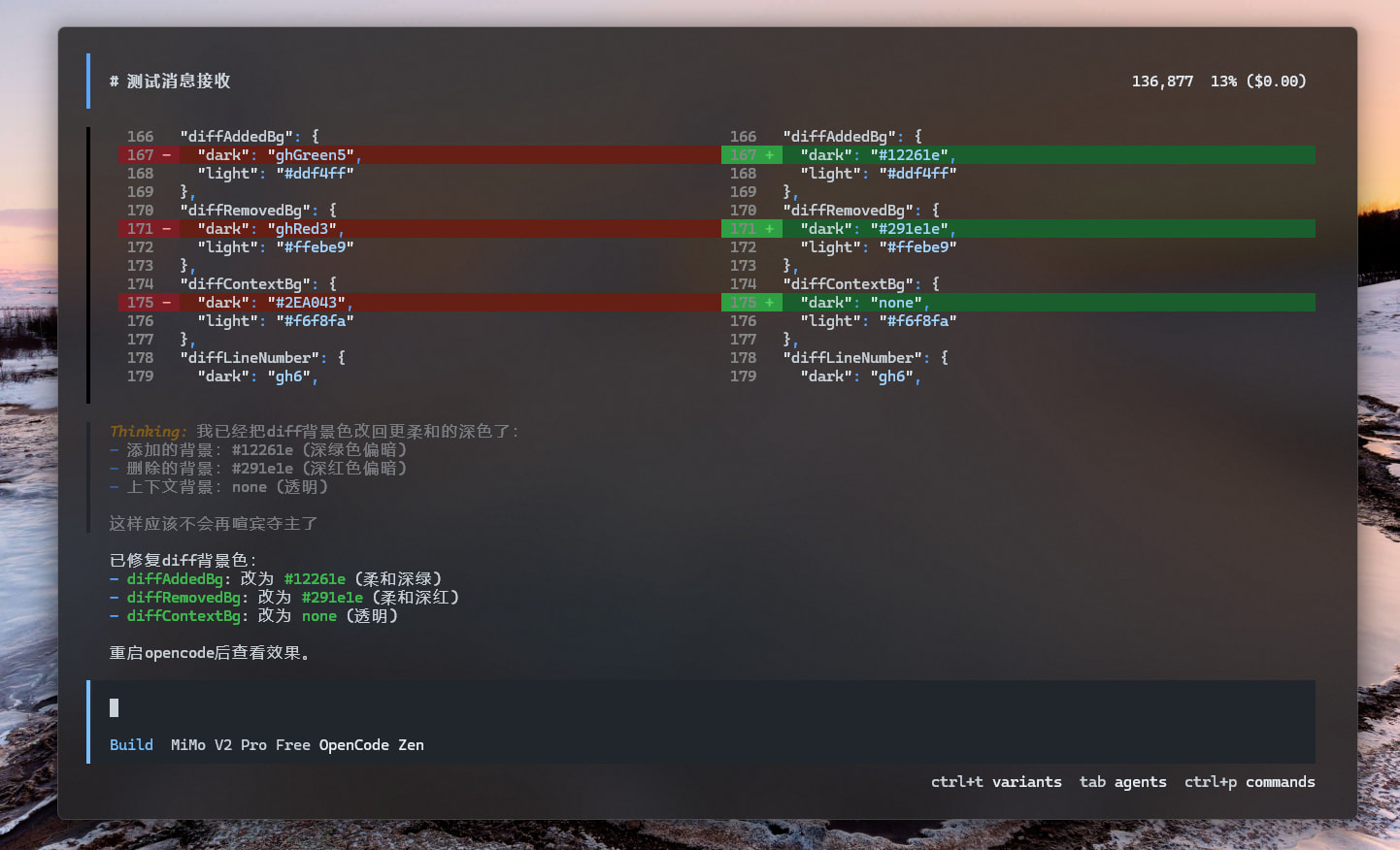

Update:默认的system主题是高对比度的,且遇到大面积的思考,代码等块,还是会有黑色方块。我按照github主题配色,让opencode自己生成了一个透明主题,效果如下:
思考,正文,文字高亮
diff效果
主题配置:
~/.config/opencode/themes/github-transparent.json

    "ghGreen6": "#56d364",
    "ghYellow3": "#9e6a03",
    "ghYellow5": "#d29922",
    "ghOrange3": "#bd561d",
    "ghOrange6": "#f5a257",
    "ghRed2": "#7d1e26",
    "ghRed3": "#da3633",
    "ghRed4": "#f85149",
    "ghRed5": "#ff7b72",
    "ghRed6": "#ffa198",
    "ghPurple3": "#6e40c9",
    "ghPurple5": "#a371f7",
    "ghPurple6": "#bc8cff",
    "lightText": "#1f2328",
    "lightBgElement": "#eaeef2",
    "lightBorder": "#d0d7de",
    "lightBorderActive": "#1f6feb",
    "lightBorderSubtle": "#d8dee4",
    "lightDiffAddedBg": "#ddf4ff",
    "lightDiffRemovedBg": "#ffebe9",
    "lightDiffContextBg": "#f6f8fa",
    "lightDiffLineNumber": "#8c959f",
    "lightDiffAddedLineNumberBg": "#dafbe1",
    "lightDiffRemovedLineNumberBg": "#ffebe9",
    "lightHorizontalRule": "#d0d7de",
    "diffAddedBgDark": "#1B5E2E",
    "diffRemovedBgDark": "#661F15"
  "theme": {
    "primary": {
      "dark": "ghBlue3",
      "light": "ghBlue3"
    "secondary": {
      "dark": "#bc8cff",
      "light": "ghBlue2"
    "accent": {
      "dark": "ghPurple5",
      "light": "ghPurple3"
    "error": {
      "dark": "ghRed5",
      "light": "ghRed3"
    "warning": {
      "dark": "ghYellow5",
      "light": "ghYellow3"
    "success": {
      "dark": "ghGreen5",
      "light": "ghGreen3"
    "info": {
      "dark": "ghBlue6",
      "light": "ghBlue3"
    "text": {
      "dark": "gh9",
      "light": "lightText"
    "textMuted": {
      "dark": "gh6",
      "light": "gh6"
    "background": {
      "dark": "none",
      "light": "none"
    "backgroundPanel": {
      "dark": "none",
      "light": "none"
    "backgroundElement": {
      "dark": "gh3",
      "light": "lightBgElement"
    "border": {
      "dark": "ghBlue5",
      "light": "lightBorder"
    "borderActive": {
      "dark": "ghBlue6",
      "light": "lightBorderActive"
    "borderSubtle": {
      "light": "lightBorderSubtle"
    "diffAdded": {
      "dark": "ghGreen3",
      "light": "ghGreen3"
    "diffRemoved": {
      "dark": "ghRed3",
      "light": "ghRed3"
    "diffContext": {
      "dark": "gh8",
      "light": "gh6"
    "diffHunkHeader": {
      "dark": "gh6",
      "light": "gh6"
    "diffHighlightAdded": {
      "dark": "ghGreen6",
      "light": "ghGreen4"
    "diffHighlightRemoved": {
      "dark": "ghRed6",
      "light": "ghRed4"
    "diffAddedBg": {
      "dark": "diffAddedBgDark",
      "light": "lightDiffAddedBg"
    "diffRemovedBg": {
      "dark": "diffRemovedBgDark",
      "light": "lightDiffRemovedBg"
    "diffContextBg": {
      "dark": "none",
      "light": "lightDiffContextBg"
    "diffLineNumber": {
      "dark": "gh8",
    "diffAddedLineNumberBg": {
      "dark": "ghGreen4",
      "light": "lightDiffAddedLineNumberBg"
    "diffRemovedLineNumberBg": {
      "dark": "ghRed2",
      "light": "lightDiffRemovedLineNumberBg"
    "markdownText": {
      "dark": "gh9",
    "markdownHeading": {
      "dark": "gh10",
    "markdownLink": {
      "dark": "ghBlue5",
      "light": "ghBlue3"
    "markdownLinkText": {
      "dark": "ghBlue6",
      "light": "ghBlue2"
    "markdownCode": {
      "dark": "ghGreen5",
      "light": "ghGreen3"
    "markdownBlockQuote": {
      "dark": "gh8",
      "light": "gh6"
    "markdownEmph": {
    "markdownStrong": {
      "dark": "gh10",
    "markdownHorizontalRule": {
      "dark": "gh4",
      "light": "lightHorizontalRule"
    "markdownListItem": {
      "dark": "ghBlue5",
      "light": "ghBlue3"
    "markdownListEnumeration": {
    "markdownImage": {
      "dark": "ghBlue6",
      "light": "ghBlue2"
    "markdownImageText": {
    "markdownCodeBlock": {
      "dark": "gh9",
    "syntaxComment": {
      "dark": "gh7",
      "light": "gh6"
    "syntaxKeyword": {
      "dark": "ghRed5",
      "light": "ghRed3"
    "syntaxFunction": {
      "dark": "ghPurple6",
    "syntaxVariable": {
      "dark": "gh9",
    "syntaxString": {
      "dark": "ghBlue7",
      "light": "ghBlue2"
    "syntaxNumber": {
      "dark": "ghBlue6",
      "light": "ghBlue3"
    "syntaxType": {
      "dark": "ghOrange6",
      "light": "ghOrange3"
    "syntaxOperator": {
      "dark": "ghBlue5",
      "light": "ghRed3"
    "syntaxPunctuation": {
      "dark": "gh9",
~/.config/opencode/tui.json
  "$schema": "https://opencode.ai/tui.json",
  "theme": "github-transparent"

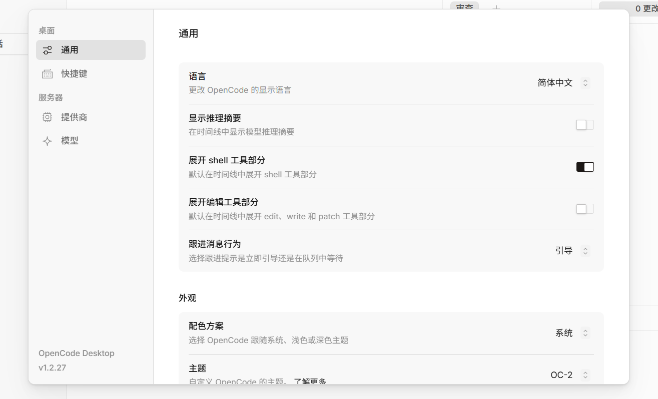

12. 支持中文吗?
web版和桌面应用都是支持中文界面的。
输入和输出的内容也都是支持中文的。
目前CLI的界面语言还没有支持中文,未来可能会支持,毕竟现在文档,web,desktop都逐渐有原生中文支持了。
如果实在需要CLI界面显示中文,可以看看下面的项目,是一个Opencode的汉化项目,基于opencode官方仓库做的自动化流水线。

How to Move Skills and Agents from iFlow to Kilo
Summary
The process involves converting iFlow’s flat Markdown files to Kilo’s folder-based structure with SKILL.md files.
Agents
iFlow location: ~/.iflow/agents/.md
Kilo location: ~/.kilocode/agents/
.md (flat files)
Conversion:
  1. Copy .md files from ~/.iflow/agents/ to ~/.kilocode/agents/
  2. Fix color format: change named colors to hex (e.g., orange → #F39C12, brown → #8B4513, red → #E74C3C, purple → #9B59B6)
  3. Ensure YAML frontmatter has: name, description, agent-type
Skills
iFlow location: ~/.iflow/agents/*.md (iFlow uses agents for both agents and skills)
Kilo location: ~/.kilocode/skills/{skill-name}/SKILL.md (folder structure required)
Conversion:
  1. Create folder: mkdir -p ~/.kilocode/skills/{skill-name}
  2. Create SKILL.md inside the folder
  3. Required frontmatter:
    description: Description of what the skill does and when to use it.
    1. Important: name must match the folder name exactly
  4. No trigger field - Kilo uses description for skill matching
Key Differences
Aspect iFlow
Skills location ~/.iflow/agents/
File structure Flat .md files
Color format Named (orange, red)
Trigger field Supported
Name matching Flexible
Directory Structure
~/.kilocode/
├── agents/
│ ├── backend-architect.md
│ ├── code-reviewer.md
│ └── python-pro.md
├── skills/
│ ├── git-commit/
│ │ └── SKILL.md
│ ├── debug/
│ │ └── SKILL.md
│ └── api-design/
│ └── SKILL.md
└── skills-code/ # Mode-specific (optional)
└── my-skill/
└── SKILL.md
After Migration
Reload VSCode: Ctrl+Shift+P → “Developer: Reload Window”
Verify skills loaded: Ask “What skills do you have available?”
/agents

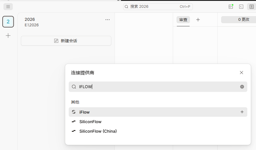

OpenCode出了桌面版 虽然还是Bate版 ,界面和web完全一毛一样,重点是:支持中文
OpenCode | 下载
看到支持IFLOW那里,泪目了
是呀,provider里出现iflow的一幕……一声叹息

不知道现在oc支持自动压缩没. iflow的自动压缩上下文是真的太爽了
自动压缩很多都有的,我主用CC
cc我还没用过.
有一个配置
  "$schema": "https://opencode.ai/config.json",
  "compaction": {
    "auto": true,
    "prune": true,
    "reserved": 10000
auto:自动压缩
prune:删除旧的工具输出以节省 Token
reserved:压缩时的 Token 缓冲区。保留足够的窗口以避免压缩过程中溢出。

想问一下怎么是英文界面,怎么修改为和iflow一样的中文
目前cli界面是英文的,交互语言可以是中文。
web版和desktop应用有中文界面
应该也在不断完善中,官方文档,web版,desktop应用都有中文了,后续cli可能也会支持中文
