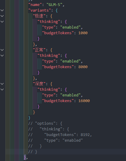

思考深度 / 思考开启关闭 快速切换
上面的配置项中,budgetTokens表示模型思考的token阈值,越大的话,模型能用到的思考深度越大。
通过这个配置,其实我们也可以配置模型的变体,设置不同的深度,通过ctrl+t,就可以切换不同的思考深度,以及是否需要开启思考,都可以快速切换了。
比如我的配置:
设置了三个深度,极速,正常,深度
在OpenCode中切换时按照:关闭 → 极速 → 正常 → 深度 → 关闭 → ……的顺序进行快速的切换

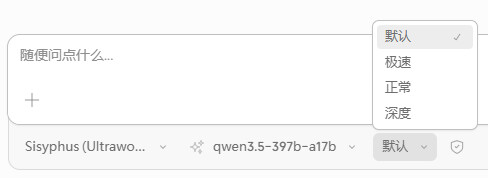

get! 我说TUI这里怎么一直有个默认
:white_check_mark:
如果没有配置变体,在CLI下是不显示的,但如果配置了变体,第一次选择模型的时候就会弹个框,让你选择变体,列表里第一个就会显示Default,GUI下看来是没做这块的判断自动隐藏:sweat_smile:
默认的话,就看模型供应商提供出来的默认配置是什么了,有的默认就开了思考,有的就没开,这个就不一定了,但我们可以自己配置变体把配置固定下来:grinning_face_with_smiling_eyes:
