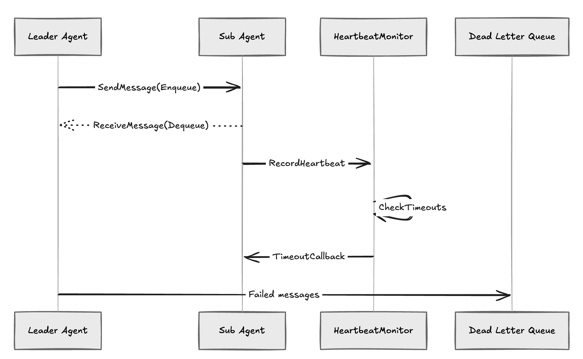

AHP 的整体架构可以概括为一张图:
核心组件包括:
  • Protocol:统一门面,组合所有子组件,Facade 模式,提供一站式接口。
  • MessageQueue:每个 Agent 独立的消息队列,基于 buffered channel + backup buffer + atomic.Bool
  • HeartbeatMonitor:心跳检测 + 超时回调,共享实例,分布式系统无需额外组件
  • DLQ:死信消息存储与重试,支持自定义处理器和自动重试
  • QueueRegistry: 管理所有 Agent 的队列,懒加载 + 双检锁

3.3 两种 HeartbeatSender
  1. ahp.HeartbeatSender:发送 AHPMethodHeartbeat 消息到目标的 MessageQueue,属于带内心跳
  2. heartbeatSender(在 internal/agents/sub/):直接调用 HeartbeatMonitor.RecordHeartbeat,属于带外心跳
目前 Sub Agent 使用第二种方式,在单体部署下更高效。
