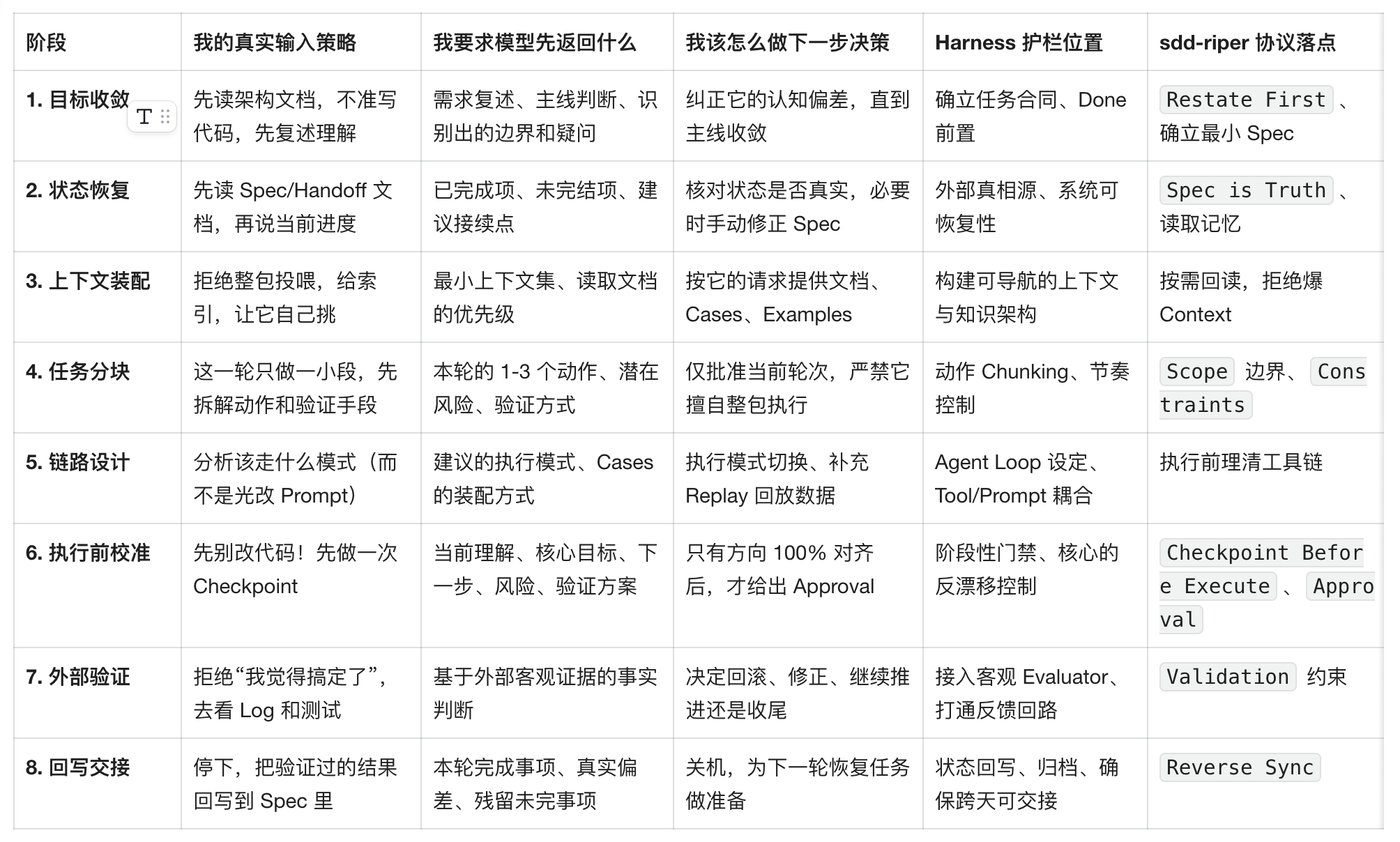

:white_check_mark: “我在每一个阶段只给你一个带边界的输入;你必须先给我一个中间产物;我用 Harness 控制点核对无误后,才允许你进入下一步。”
为了方便大家抄作业,我把整套方法的 8 个阶段浓缩成了下面这张 SOP 总览表:
建议把这张表保存在手边,接下来我们进入每一个阶段的拆解。

6. 一个更完整的真实 session 拆解
如果前面的内容还是偏“抽象总结”,那我这里再给一版更接近真实工位现场的拆解。 这不是逐字稿,但节奏、判断点和 Aegis 里的真实推进方式是一致的。
Round 1:先收敛,不实现
我的输入:
“先读架构设计文档,不要实现;先复述你理解的目标,并告诉我当前项目主线应该怎么收敛。”
我想拿到的不是代码,而是这三样:
  1. 它理解的总目标
  2. 它看到的阶段主线
  3. 它识别出来的边界和疑问
这一轮如果它开始主动谈实现,我会立刻打断:
“先别实现。你先把目标和边界说清楚。”
Round 2:压成最小 spec
我的输入:
“现在把这轮压成一份最小 spec,写清目标、范围、约束和暂不处理项;没有批准不要进入实现。”
我真正想确认的是:
  • 它是不是知道这轮只做 spec
  • 它是不是已经把“先不做什么”说清楚
  • 它有没有偷偷把总目标混进本轮范围
如果它范围开始变胖,我会这样压:
“只保留这轮最小范围,其他都放到暂不处理。”
Round 3:跨线程恢复
我的输入:
“阅读 handoff / spec 恢复任务,先告诉我现在做到哪里了、还剩什么、你建议从哪一段接着推进。”
我最在意的是两件事:
  1. 它能不能基于外部真相源恢复,而不是靠印象
  2. 它有没有把下一步建议压成当前阶段目标,而不是重新开大坑
这也是为什么 Aegis 里会反复出现这种非常短的起手式:
“阅读 2026-03-07_Chat_Handoff_FullLangGraph.md 恢复任务。”
Round 4:执行前 checkpoint
我的输入:
“先别改代码。你先总结当前理解、核心目标、下一步动作、风险和验证方式;我确认后你再执行。”
这一轮我实际在检查 5 件事:
  1. 目标是不是还对
  2. 动作是不是够小
  3. 风险有没有被提前看见
  4. 验证方式是不是客观
  5. 它是不是又开始偷跑实现了
如果这一步说不清,后面执行越快,偏得越远。
Round 5:运行时反咬,重新定义阶段目标
执行以后,真实工程最常见的不是“顺利完成”,而是日志开始反咬。 比如 Aegis 里最典型的一轮,就是链路直接出现:
RUN_STARTED -> TEXT_MESSAGE_START/END -> RUN_FINISHED
这时候我不会顺着原来的大目标继续推进,而是立刻改写本轮目标:
“先不要扩展修复范围。当前阶段目标改成:只定位 chat 为什么直接结束。先做原因分析,不改代码。”
这一步非常像驾驶: 原本你在走大路线,但真实证据告诉你前面路塌了,那你现在的阶段目标就不能还是“开到终点”,而必须改成“先判断路为什么塌、还能不能走”。
Round 6:基于证据做阶段验收
定位和修一轮以后,我也不会直接接受“应该好了”这种说法。
我的输入:
“不要主观判断。去看测试结果、日志、接口回包和测试环境现象,基于证据回答:这次最小目标是否完成?如果没有,还差什么?”
这一轮我只认三类东西:
  1. 测试结果
  2. 日志和链路现象
  3. 测试环境或手动验证的现场证据
这时如果它回答:
“这次最小收敛任务完成了,但全局同类问题还没有彻底治理完。”
我会认为它终于真正进入了 Harness 的节奏。
7. 可直接照抄的 Harness 句式清单
如果你只想把这篇文章变成可以立即上手的东西,那这一节最适合直接拿去用。 这些句式不是为了“写得像 prompt 大师”,而是为了在关键节点稳定地卡住控制点。
7.1 起手收敛
先读架构设计文档,不要实现。先用你的话复述你理解的目标,并告诉我你认为当前项目主线应该怎么收敛。
先不要写代码。你先说清楚:总目标是什么,当前阶段目标是什么,你看到的边界和疑问是什么。
7.2 压最小 spec
先把这轮任务压成最小 spec,写清目标、范围、约束、暂不处理项;没有我的批准,不要进入实现。
这轮只允许收敛一个阶段性核心目标,不要把总目标里的其他事情一起带进来。
7.3 恢复任务
先读这份 spec / handoff 恢复任务。告诉我现在做到哪里了、还剩什么、你建议从哪一段接着推进。
不要凭印象续写。先以 handoff 为准,恢复当前状态,再说下一步。
7.4 执行前 checkpoint
先别改代码。做一次 checkpoint:总结当前理解、核心目标、下一步动作、风险和验证方式;我确认后你再执行。
进入执行前,你先重新复述这轮阶段性核心目标,不要谈总目标。
7.5 发现偏航时
先停,不要继续展开。你先复述:这轮阶段性核心目标到底是什么,不要谈总目标。
你现在开始超出本轮范围了。把范围重新压回当前阶段目标,只保留这轮必须收敛的部分。
先不要改代码。重新写一遍当前理解、下一步动作、风险和验证方式。
7.6 基于证据验证
不要主观判断是否完成。去看测试、日志、SSE 链路、接口回包和现场现象,基于事实再回答。
先定义清楚:这次验证到底验证什么、验证到什么粒度、什么算完成证据。
7.7 阶段验收
不要把这次最小收敛和全局完成混为一谈。明确告诉我:这轮完成了什么,还没完成什么,下一轮最小目标是什么。
先过 Review,再提测试环境做手动验证;把新的日志和现场现象带回来,再判断这轮阶段目标是否真正完成。
7.8 收尾回写
任务暂停。把这一轮实际做了什么、验证了什么、还剩哪些问题没做,全部回写到 spec / handoff,保证下一轮能直接接着干。
请把本轮的完成项、未完成项、真实偏差、残留风险和建议的下一轮目标写回外部文档。
8. 总结:只要记住这三句话就够了
如果你看完整篇教程,只能带走三样东西,我希望是下面这三句话:
  1. 改变输入习惯:我不再是“给大模型提一个大需求”,而是在系统推进的每一个阶段,给它一个“带极强边界和约束条件的输入”。
  2. 拿回控制权:我坚决不让模型一路黑盒做到底。它必须先交出中间产物,由我通过 Harness 控制点判断能不能放行到下一步。
  3. 理清层级:Harness 是我做大工程的底层理念,而 sdd-riper(一轻量版)是我用来把这套理念变成肌肉记忆的实施协议。
把这篇实战指南压缩成最后一句:
真正高段位的 AI Agent 开发,不是在赌“模型能不能自己奇迹般地做完”,而是用 Harness 设计出一套连续的轨道节奏,再用极其克制的通信协议把这套节奏卡死。
