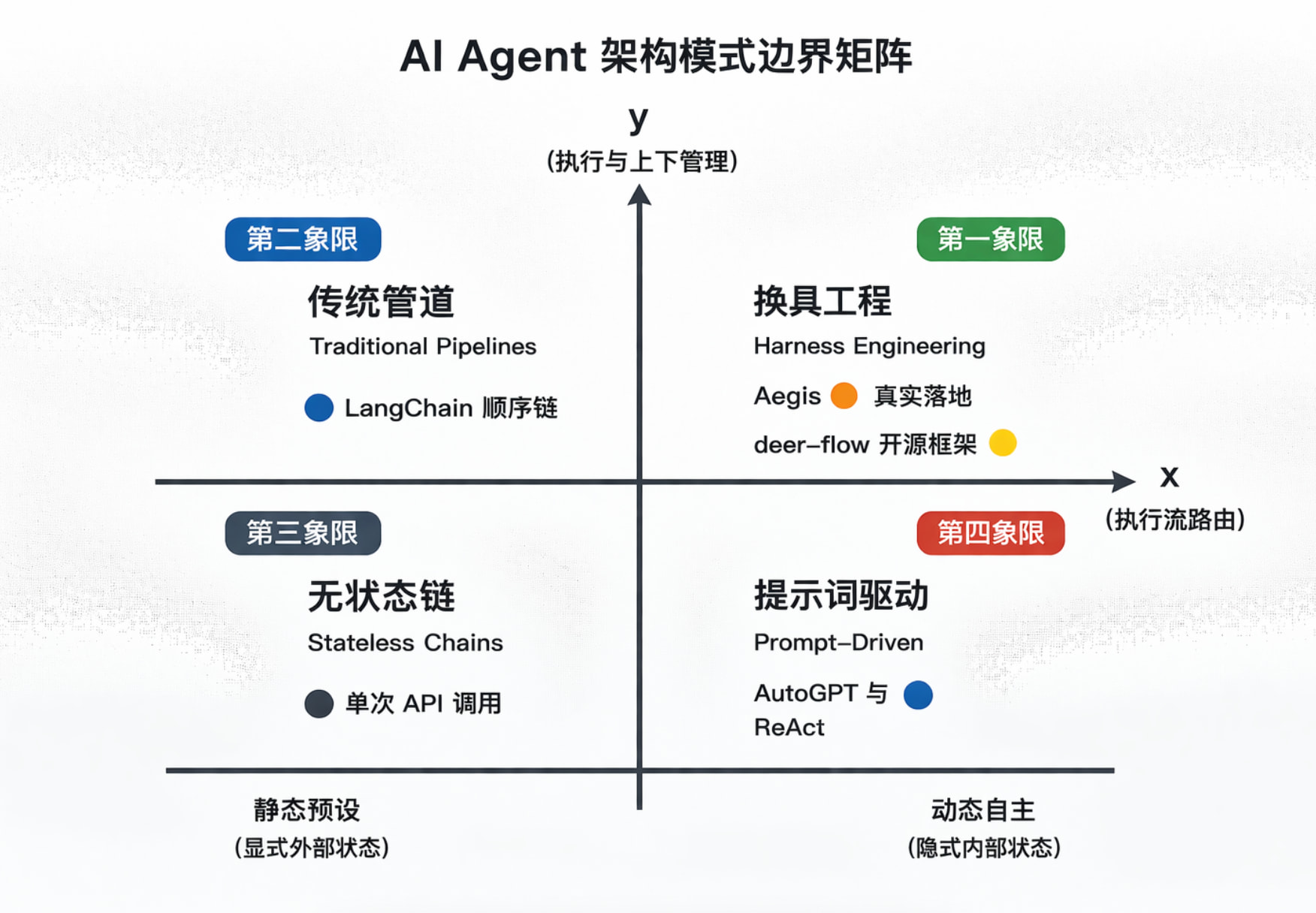

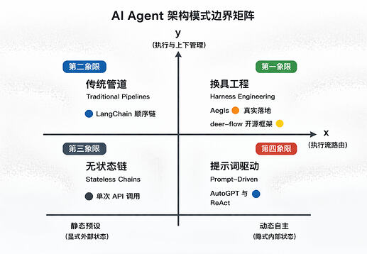

基于这两个维度,可以画出 AI Agent 架构模式边界矩阵:
四个象限没有绝对优劣,只有场景适配。
  • 【象限三:无状态链】:如单次 API 调用,把 LLM 当纯函数。轻量、高并发,适合一次性翻译或海量情感分类,低成本高吞吐。
  • 【象限二:提示词驱动】:如 AutoGPT、原生 ReAct。模型自主性高,中间步骤全堆在 Prompt 里。适合探索性问题、创客试错、短链路任务,开发成本低。
  • 【象限四:传统管道】:如 LangChain 顺序链。外部状态管理严谨,模型只是被动调用的"处理节点"。适合流程固定、只需 LLM 处理非结构化数据的场景。
  • 【象限一:Harness Engineering】:模型提供意图,外部 Harness 负责状态隔离与沙盒校验。开发成本相对高,但当业务碰到上下文容易爆满、接口容易报错、需要团队接手维护这些痛点时,它能用合理成本换一个更稳的系统下限。
