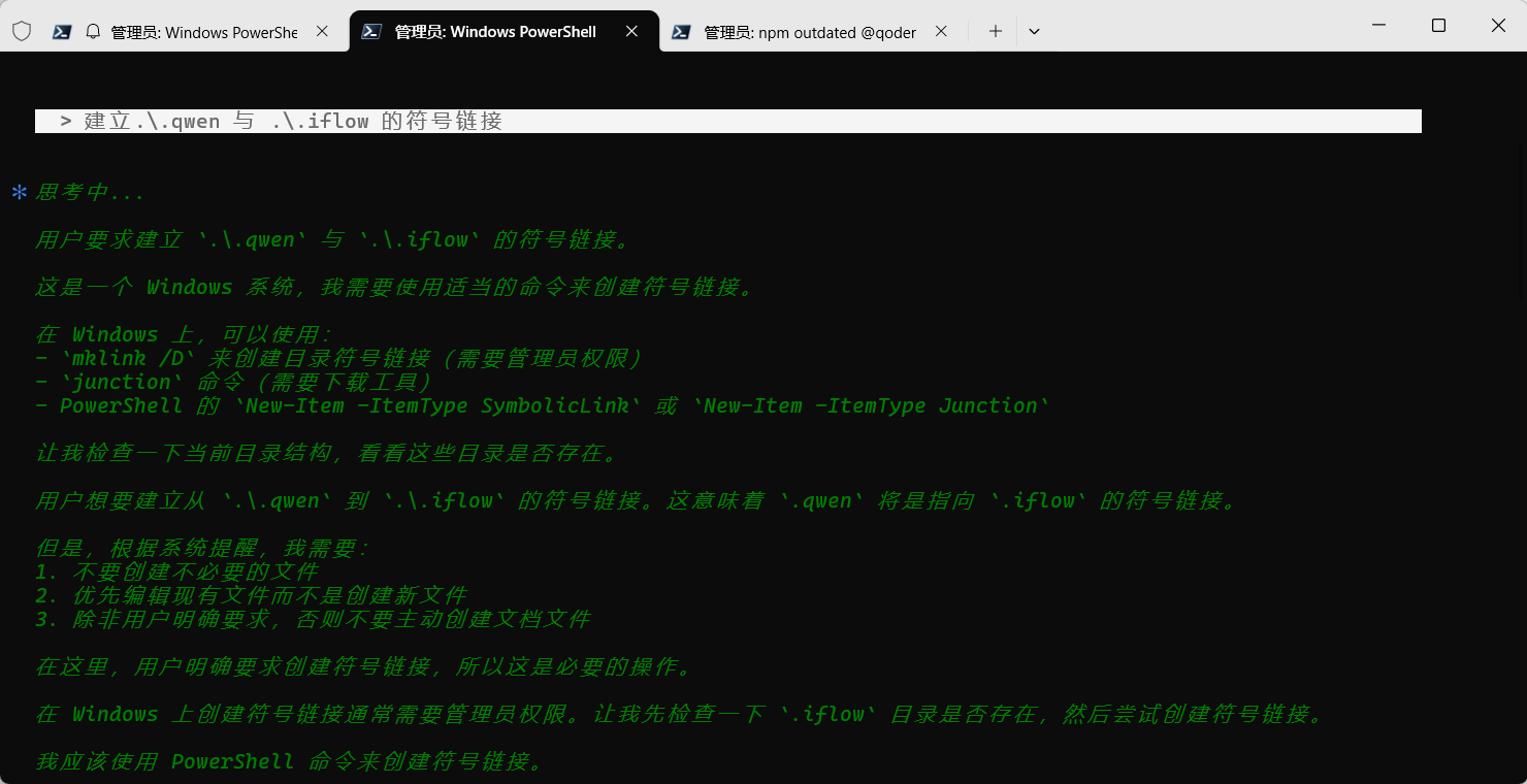

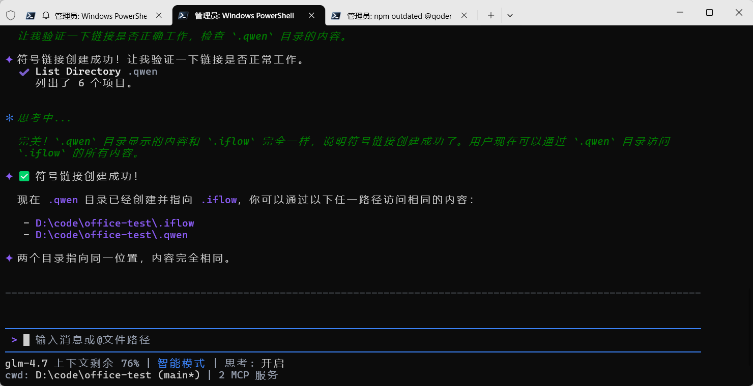

不用自己动手,还是让我们强大的iflow cli出马.,分别输入提示词:
建立建立.\.qwen 与 .\.iflow 的符号链接
运行完会在你的项目目录下创建类似快捷方式的文件夹 .qwen ,但是这是符号链接而不是快捷方式,点进去会发现有了一套 与 .iflow完全一致的目录,这样qwen code就完全继承了iflow cli的全部资产(subagent、subcommand、MCP、skills)
运行结果:

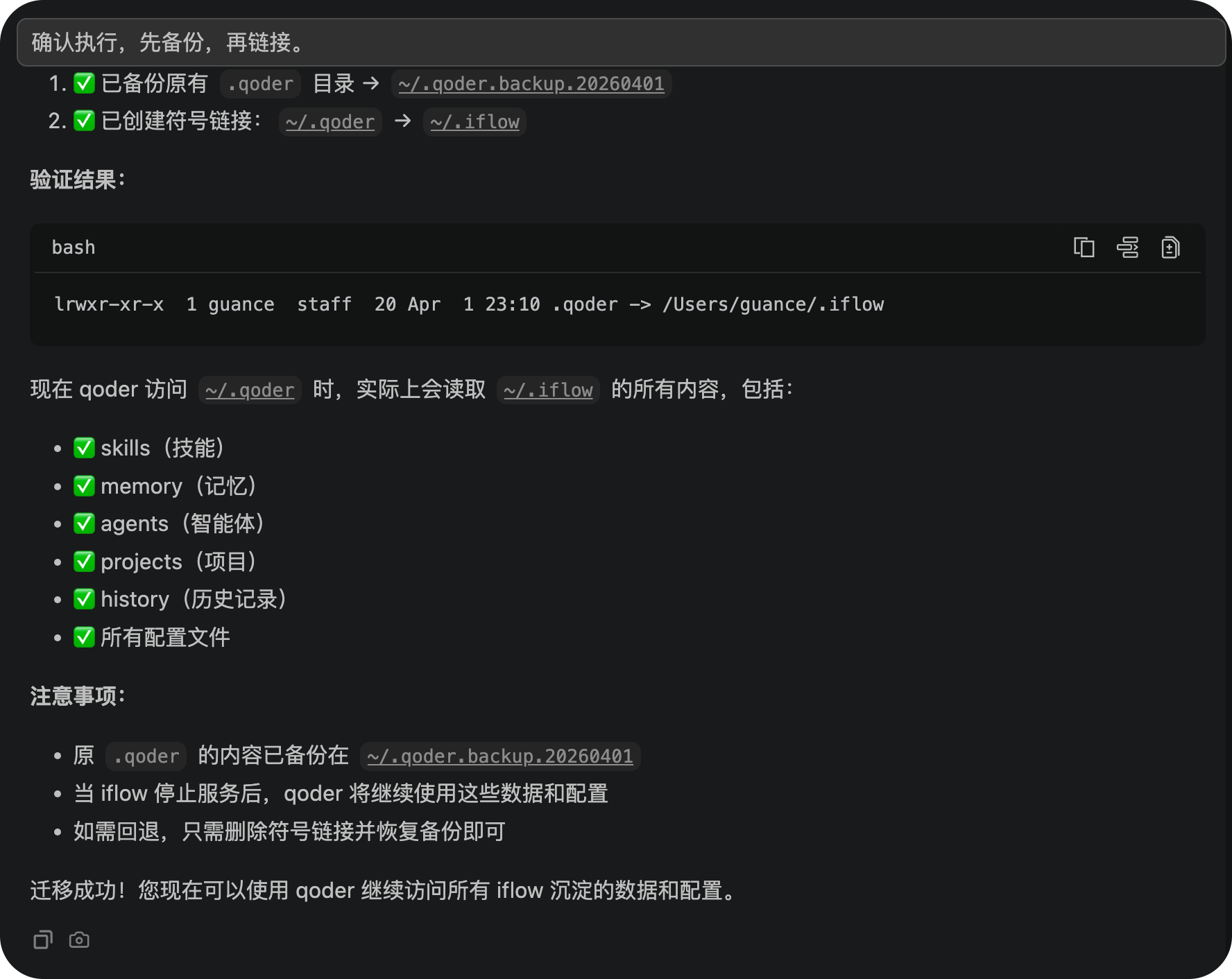

与此类似,建立解决qoder cli共享工具的问题只需再iflow cli下执行提示词:
建立建立.\.qoder 与 .\.iflow 的符号链接

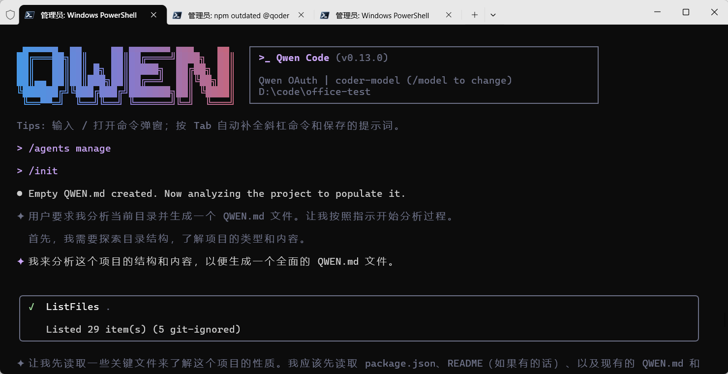

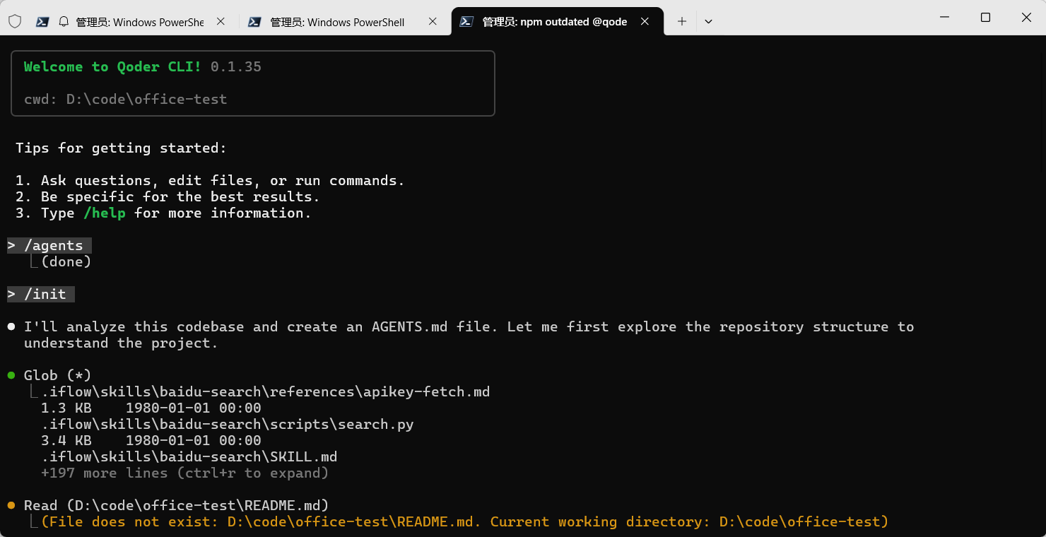

2.生成各自的记忆文件。
分别在项目目录下打开qwen code和qoder cli,运行/init 命令,会分别生成各自的记忆文件qwen.md和agent.md(中间需要多次的点同意),而iflow cli的记忆文件是iflow..md(如果删除iflow..md,重新在iflow中运行/init命令生成的记忆文件会是agent.md)

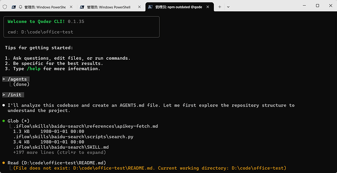

qoder cli 开始执行 /init 命令
qoder cli执行结果
我没找到qoder cli切换到中文界面和输出的命令,所以输出都是英文,所以为什么是qoder c替代iflow cli呢!

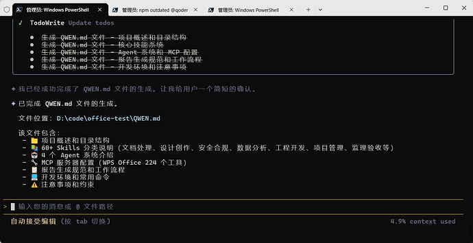

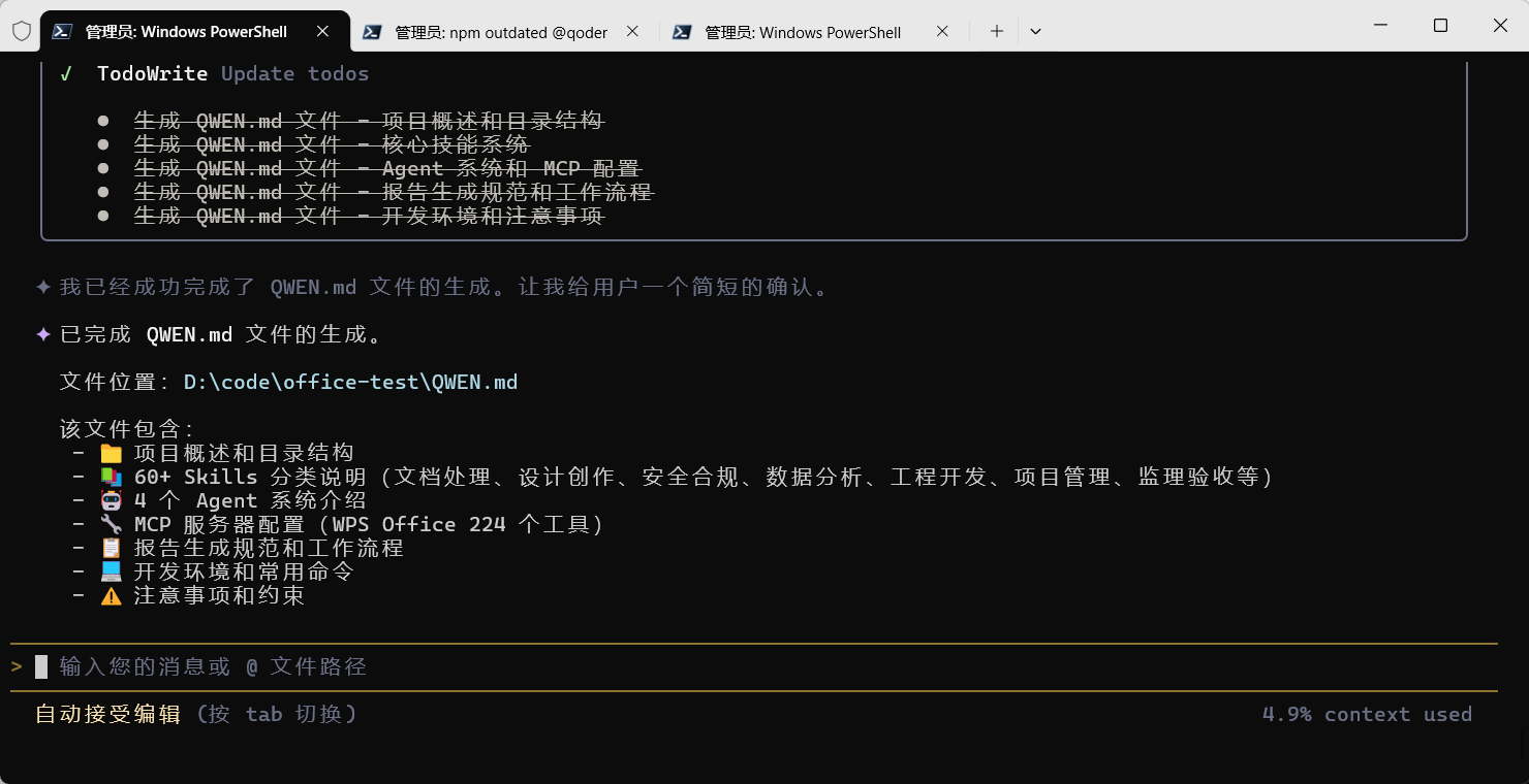

qwen执行 /init
qwen执行结果
