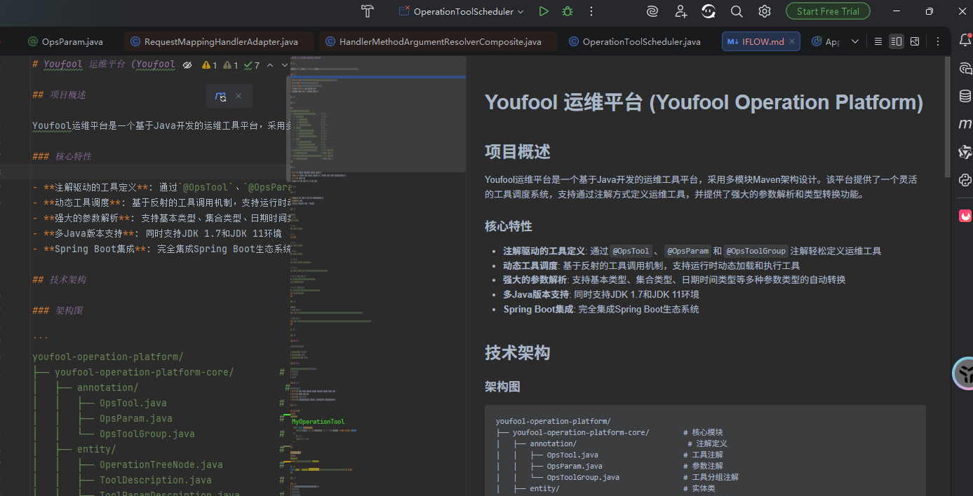

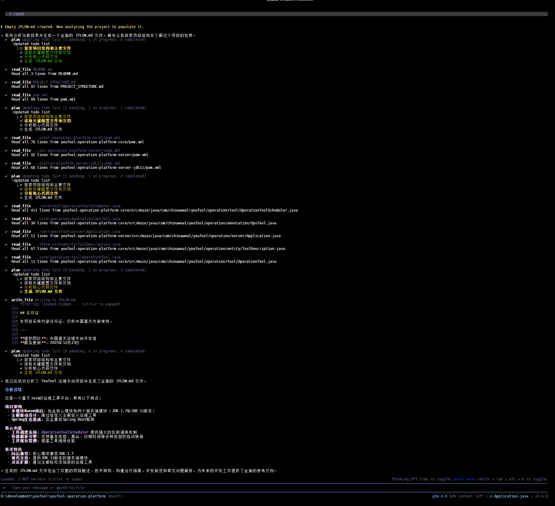

我之前用/init执行出来的内容,和readme基本上一模一样后就删掉了,直接用之前CC的CLAUDE.md拷贝更改为IFLOW.md。后续我加了项目级别的setting.json后重新生成就没问题了,可能是个BUG?在第一次生成时,在创建IFLOW.md文件后(未写入内容),就自动停掉了,后续我clear后重新再执行一次,就生成出我说的结果。
我后续在其他项目中重试,无法复现出来,所以可能是那次中断引起。
请求被中断那次的环境
登录方式:API_KEY
请求模型:GLM-4.6

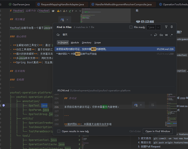

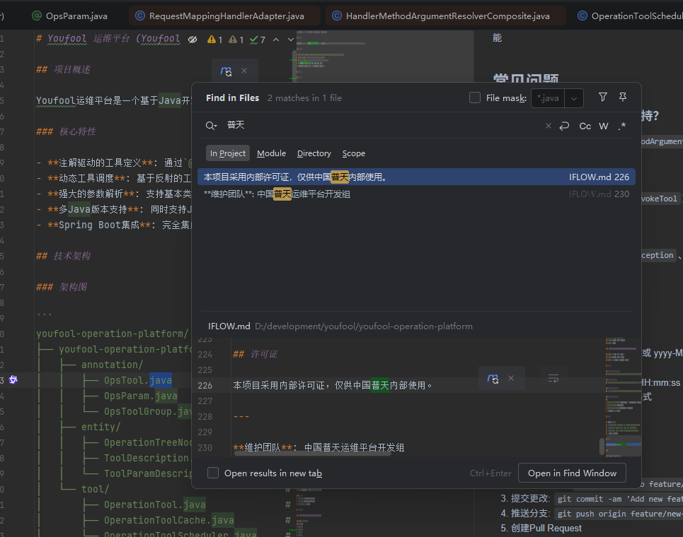

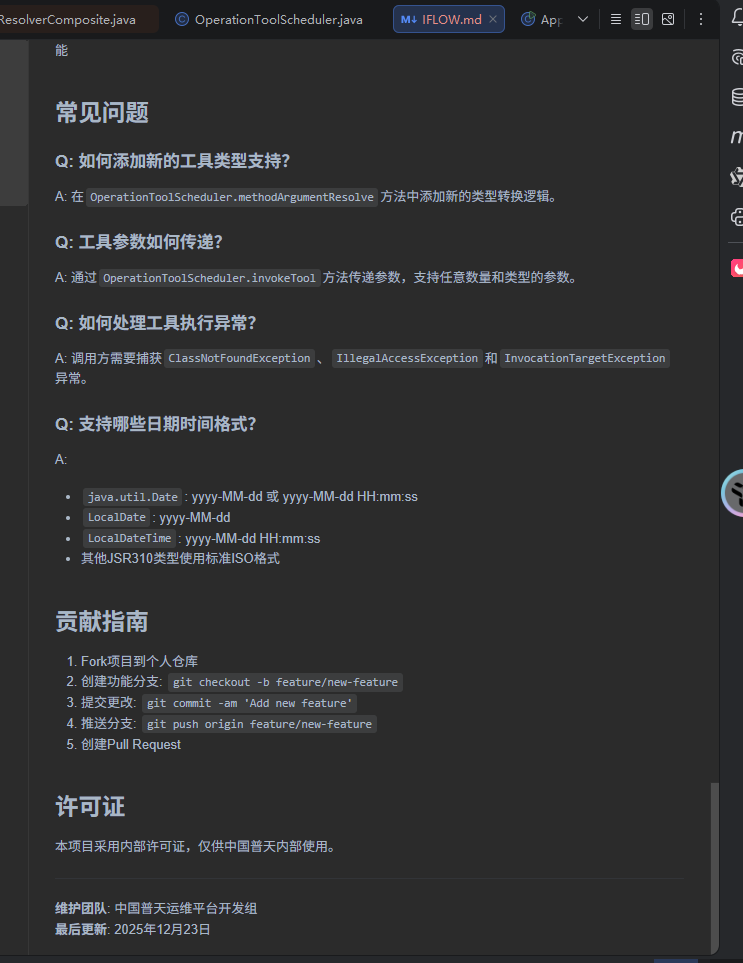

问题莫名其妙复现出来了,init出来一个和readme差不多的文档。另外这次出现了开发组无中生有的情况。

目前我们收到类似问题,排查是模型抽风了,可能昨天glm4.6模型引擎有问题导致的
