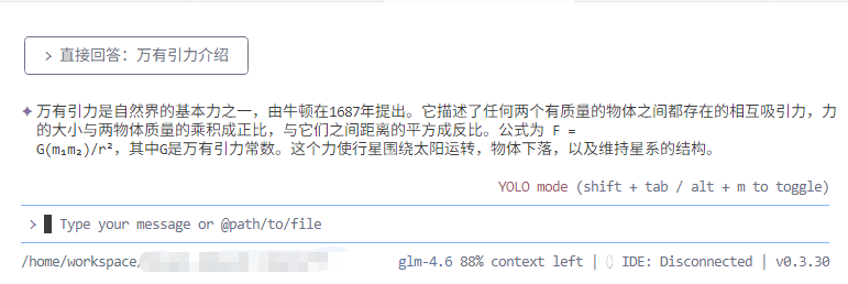

1. 不开启思考模式
直接回答:万有引力介绍

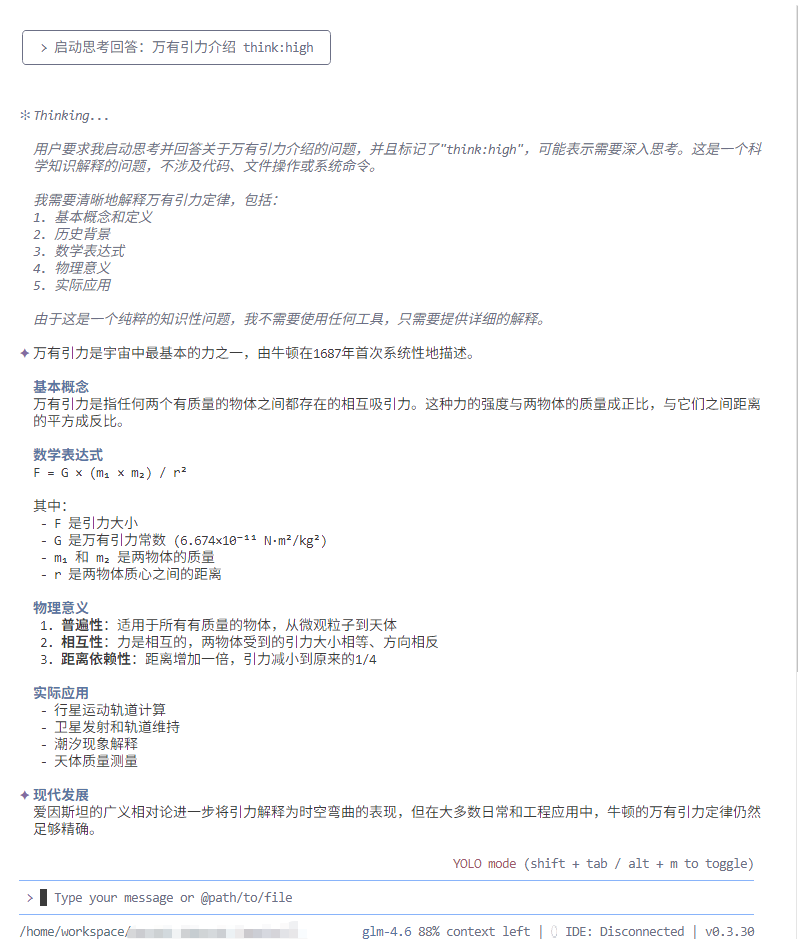

2. 开启思考模式
启动思考回答:万有引力介绍 think:high
是否可以用hook的方式添加提示词,强制触发思考
cli里不是所有模型都支持思考吧,其实核心就是带上 think:high
有对应的文档的。
思考模式最近在优化,让大家用得更明晰一点,后面发版就能看到了~可以期待一下
