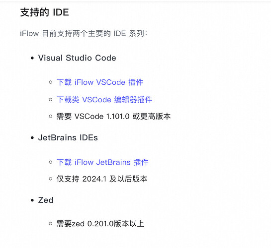

支持的 IDE
iFlow 目前支持两个主要的 IDE 系列:

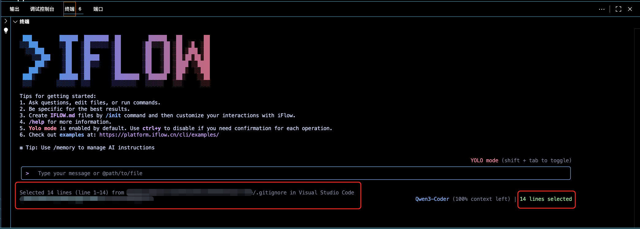

  • 快速启动: 点击 UI 中的 iFlow 按钮

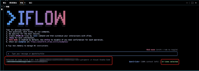

  • 选择上下文: 编辑器中选定的文本将自动添加到 iFlow 的上下文中
  • 文件感知: iFlow 可以看到您在编辑器中打开了哪些文件

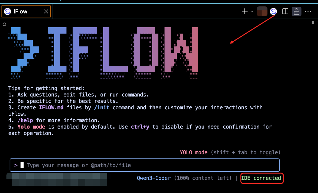

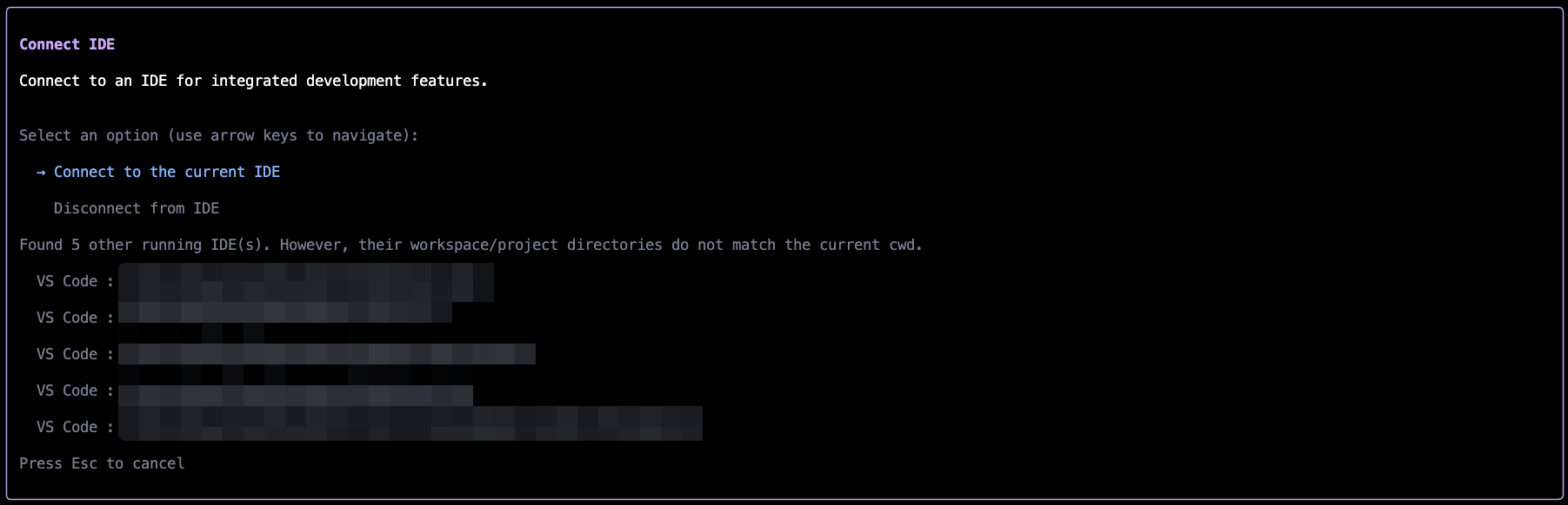

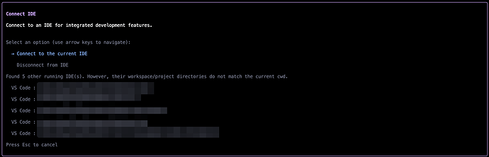

  • 连接感知: 当您在 VSCode 的终端中启动 iFlow 时,iFlow 会自动检测并连接。当连接成功后,iFlow 会在您的终端中显示连接状态"IDE connected"。您也可使用 iFlow 提供的命令"/ide"来手动建立连接
  • 关闭连接: 若您需要关闭连接,请使用 iFlow 提供的命令"/ide",并选择"Disconnect from IDE"

  1. 打开 VSCode 请注意版本号至少是 1.101.0

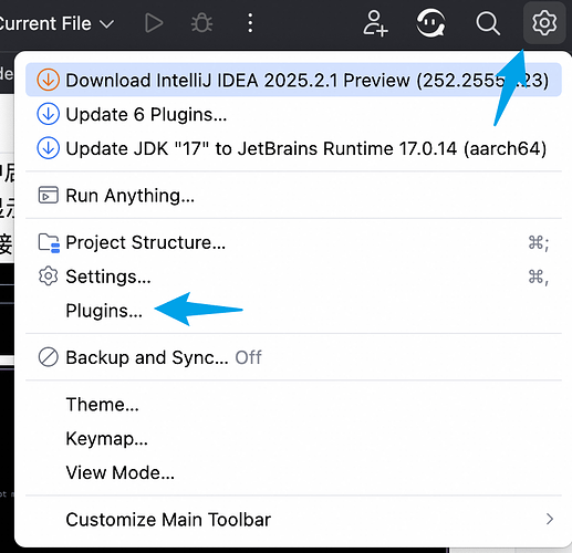

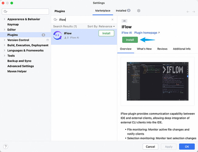

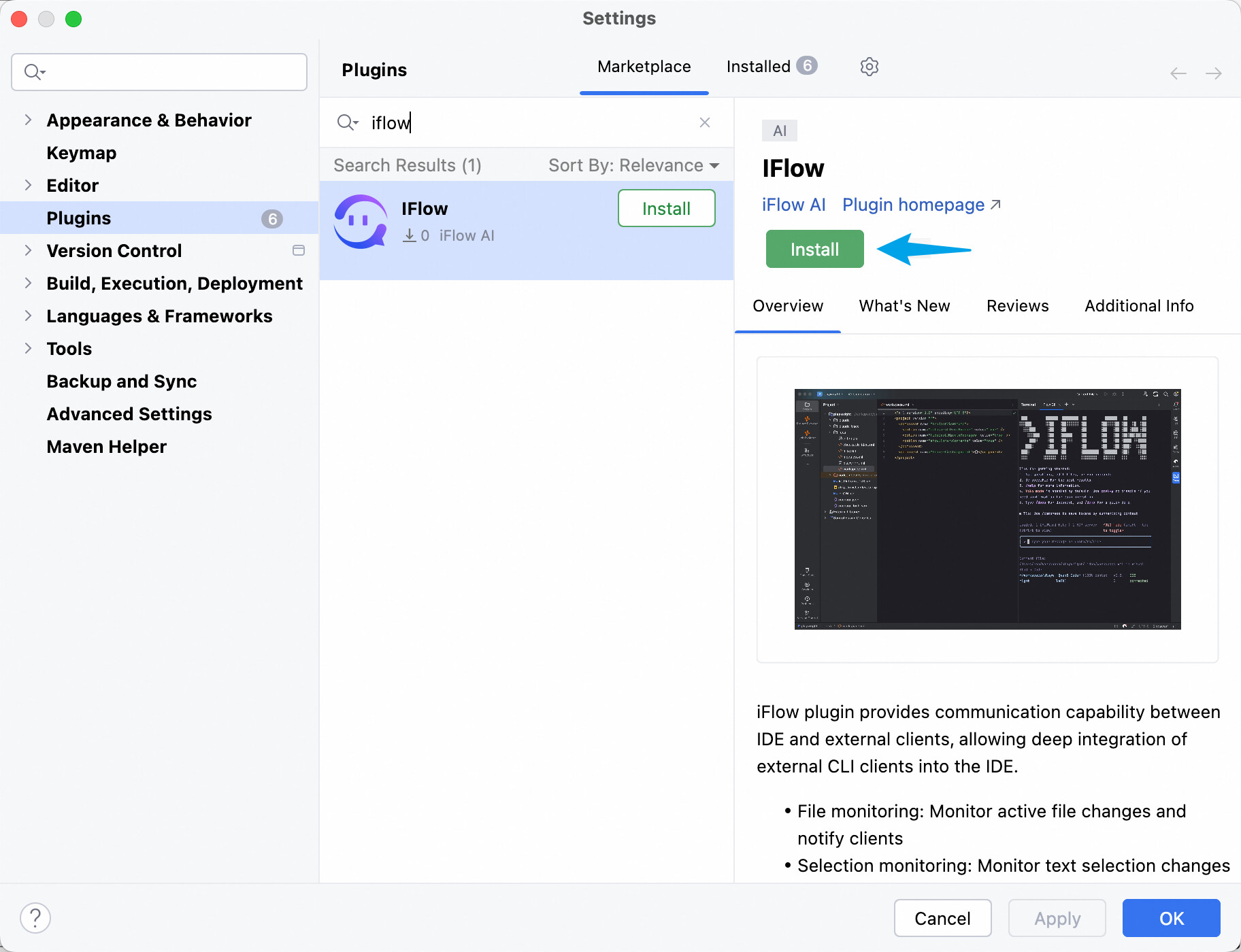

JetBrains IDE
  1. 打开 JetBrains IDE, 注意仅支持2024.1及以后版本
  2. 打开插件市场

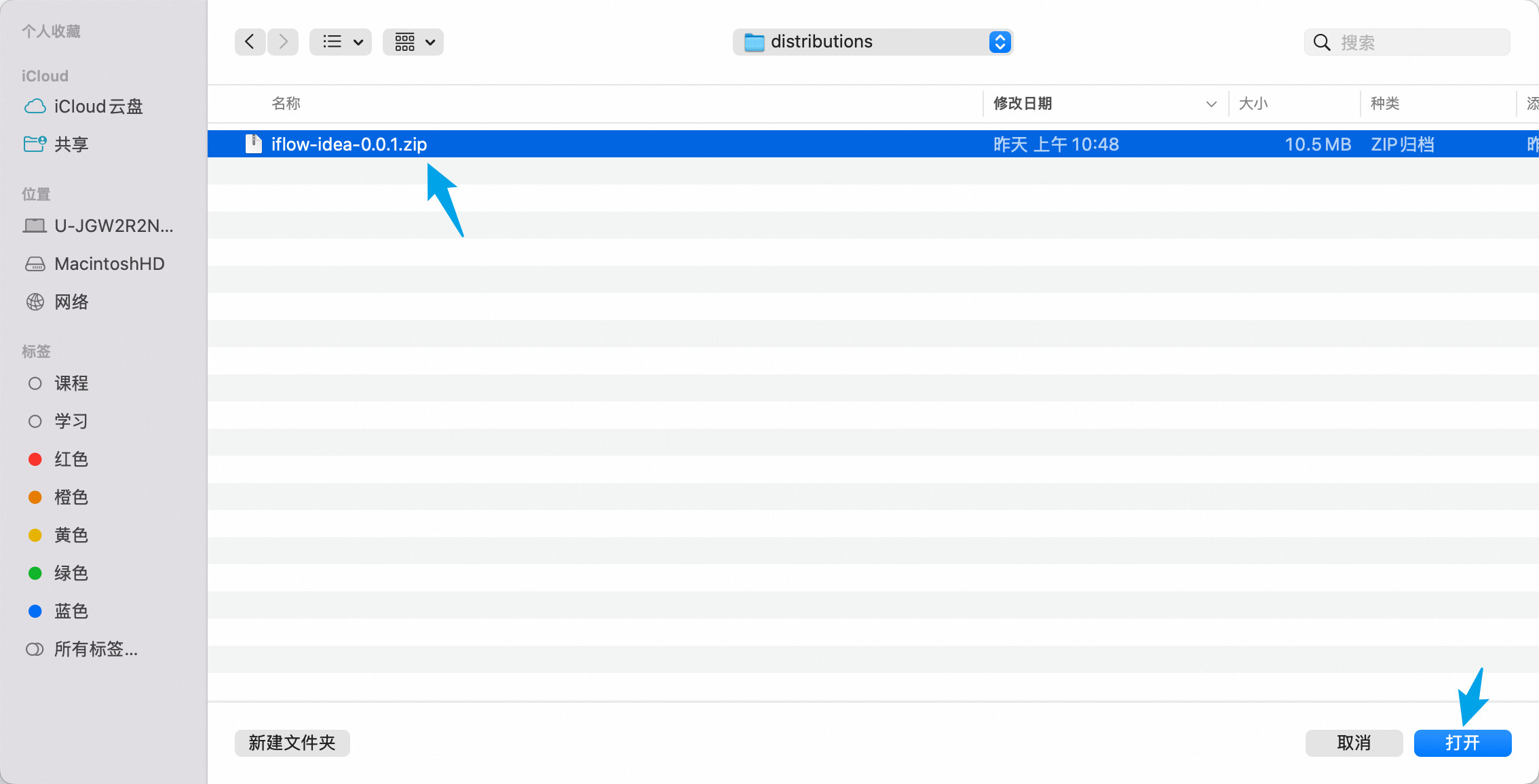

  3. 安装iFlow
  • 点击 JetBrains IDE 顶部右侧的设置图标,打开插件市场
  • 搜索iflow
  • 也可以选择从磁盘安装

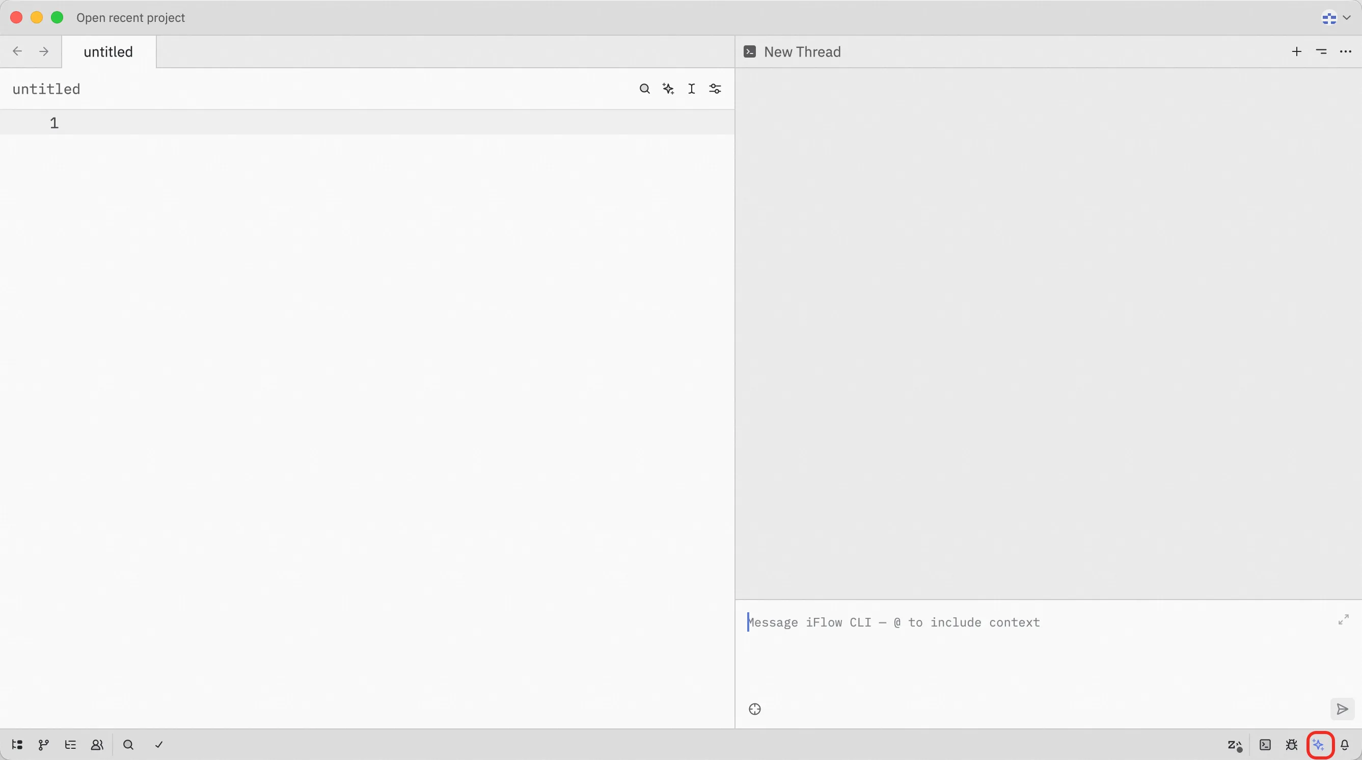

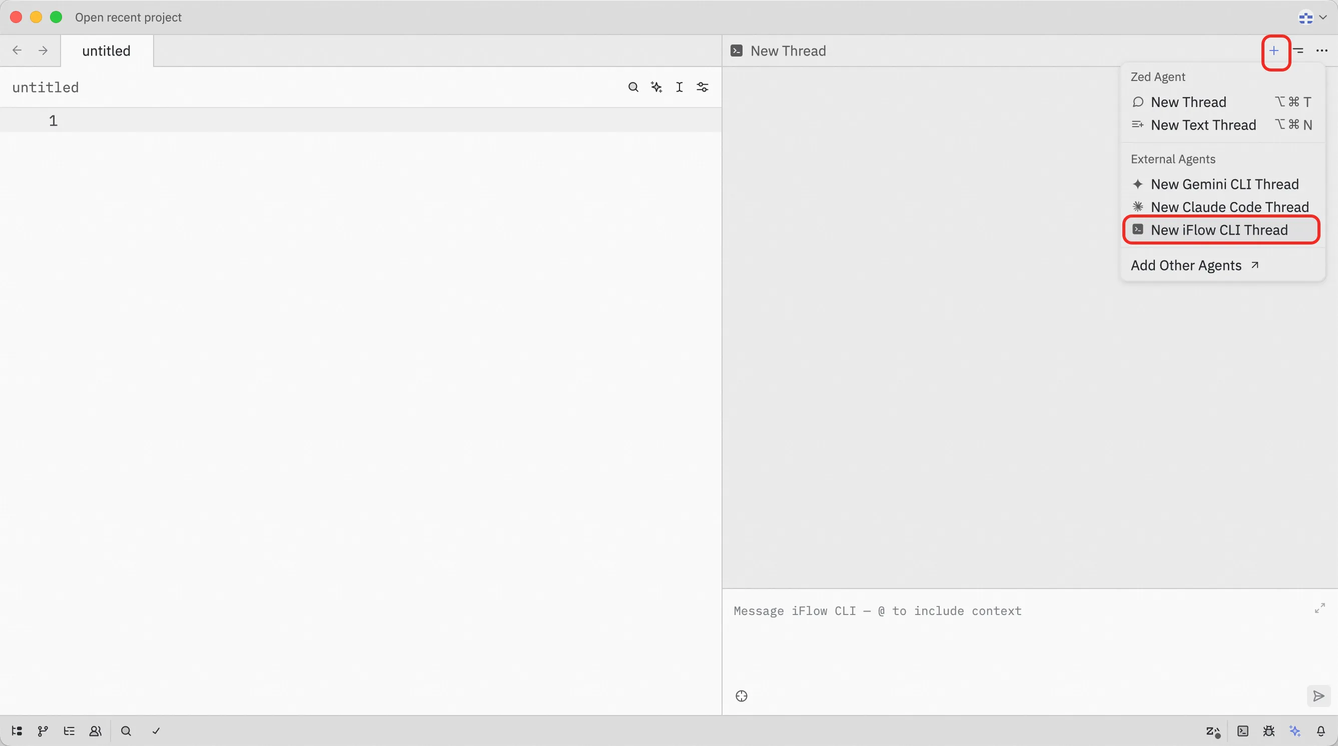

Zed 编辑器
  1. 打开zed,版本号至少是0.201.0

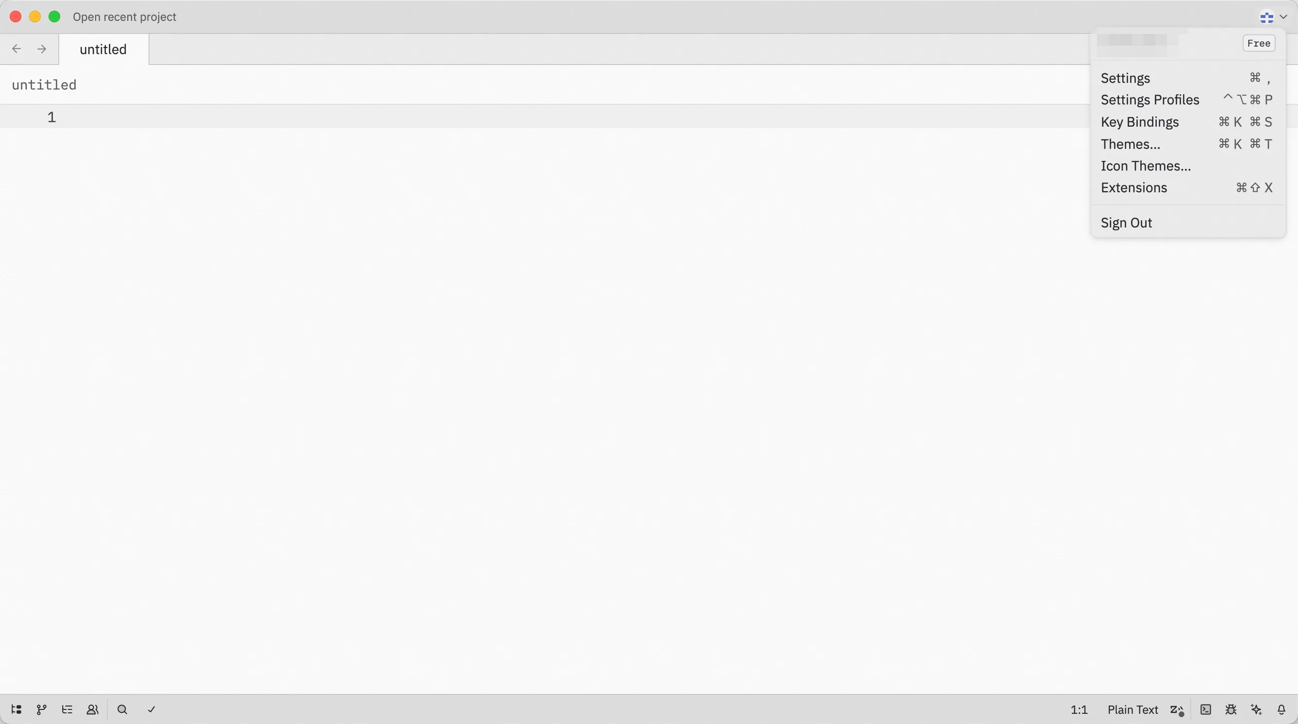

  2. 点击个人头像,选择Settings

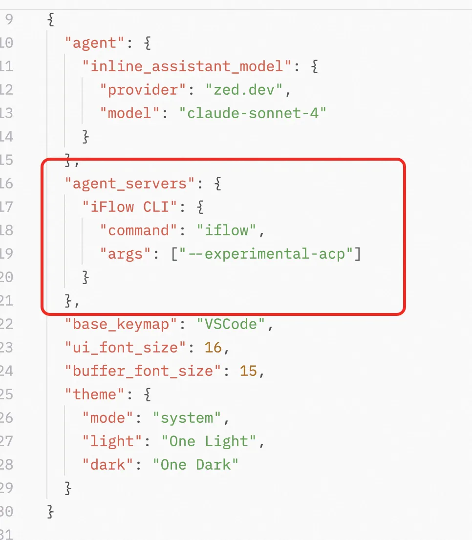

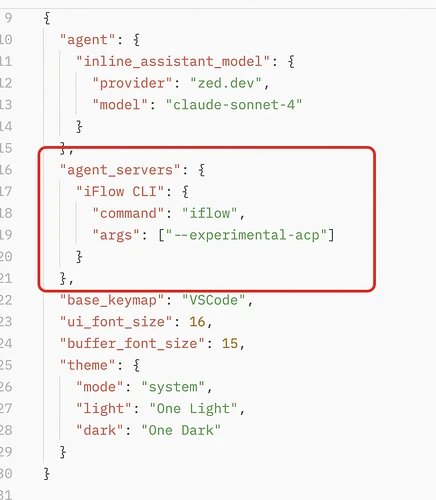

  1. 配置iflow
"agent_servers": {
    "iFlow CLI": {
      "command": "iflow",
      "args": ["--experimental-acp"]

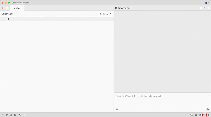

  1. 右下角点击agent panel
  1. 创建iFlow CLI对话
  1. 接下来就可以在输入框对话了
