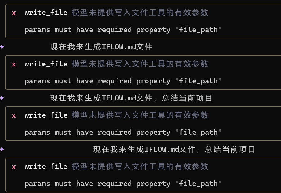

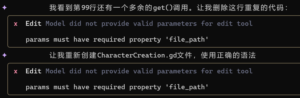

第三个问题是,上面的代码是 默认推荐的 qwen 大模型写的,切换到其他模型,包括 kimi、deepseek 后,思考一小会儿啥也没干就莫名其妙停了。 或者干到一半就突然停了,必须输入继续,它才继续往下跑。
第四个问题,优于qwen写的代码不对劲,所以改用deepseek。老中断、效率慢一些就算了,还疯狂报错:5分钟的指令执行过程得有四分钟浪费在报错里。
