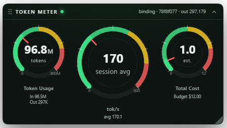

所以我做了这个:三个表盘浮在界面上,想放哪拖哪。
长这样
中间大、两边小,跟汽车仪表盘一个逻辑:
表盘 量程 我在看什么
Token Usage(左) 0 – 300M 累计 token。指针进黄区,说明模型读的比产出的多太多,通常是会话已经长到超出模型舒适区了
tok/s(中,最大) 0 – 500 解码速度。读数忽高忽低,就是后端不稳的信号
Total Cost(右) 0 – $12 估算花费 / 预算。指针到红区,公司破产 :money_with_wings:
每个表盘都有真实刻度(不是百分比进度条)、绿黄红三段预警区、指针、盘内大号数字,盘下小字写细节(In/Out 拆分、会话均值、预算)。量程是我自己定的真实业务阈值——超了就是出事了,所以指针的位置本身就有意义。
另外:面板可拖拽、可缩放、可折叠,位置和尺寸会记住;标题栏那行 binding · 78f8f077 · out 297,179 是诊断信息,写着它正在读哪个会话、走的哪条解析路径。

一个诚实的说明
右盘的金额是估算值。 deepseek-v4.1-flash 不在 DSH 内置的模型 catalog 里,DSH 不为它算成本,也没有成本投影可读。默认单价参考的是 catalog 里 deepseek 系列的条目,所以表盘上标了 est.。
建议你把自己的真实单价填进去(lib/client.js 顶部的 PRICES)——在 $12 这个量程下,单价准不准直接决定这个盘能不能信。
