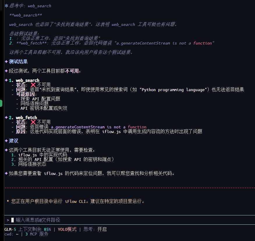

我的iflow在对接了京东云的GLM5之后可以正常用,但是今天发现web_search 和 web_fetch功能不可用,论坛说可以安装mcp,但是试过了效果不好,web_search 和 web_fetch 是 iFlow CLI 的内置工具,它们的实现代码在 iflow.js,是不是需要改iflow.js这里面的源码才行啊?

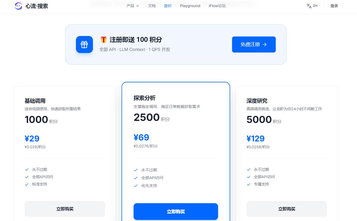

看了一下心流的定价有点贵,有免费的吗
使用说明可以查看文档:快速开始 | 心流开放平台
目前是提供了100积分的免费额度,暂时没有优惠机制,社区活动可以关注一下,会送积分

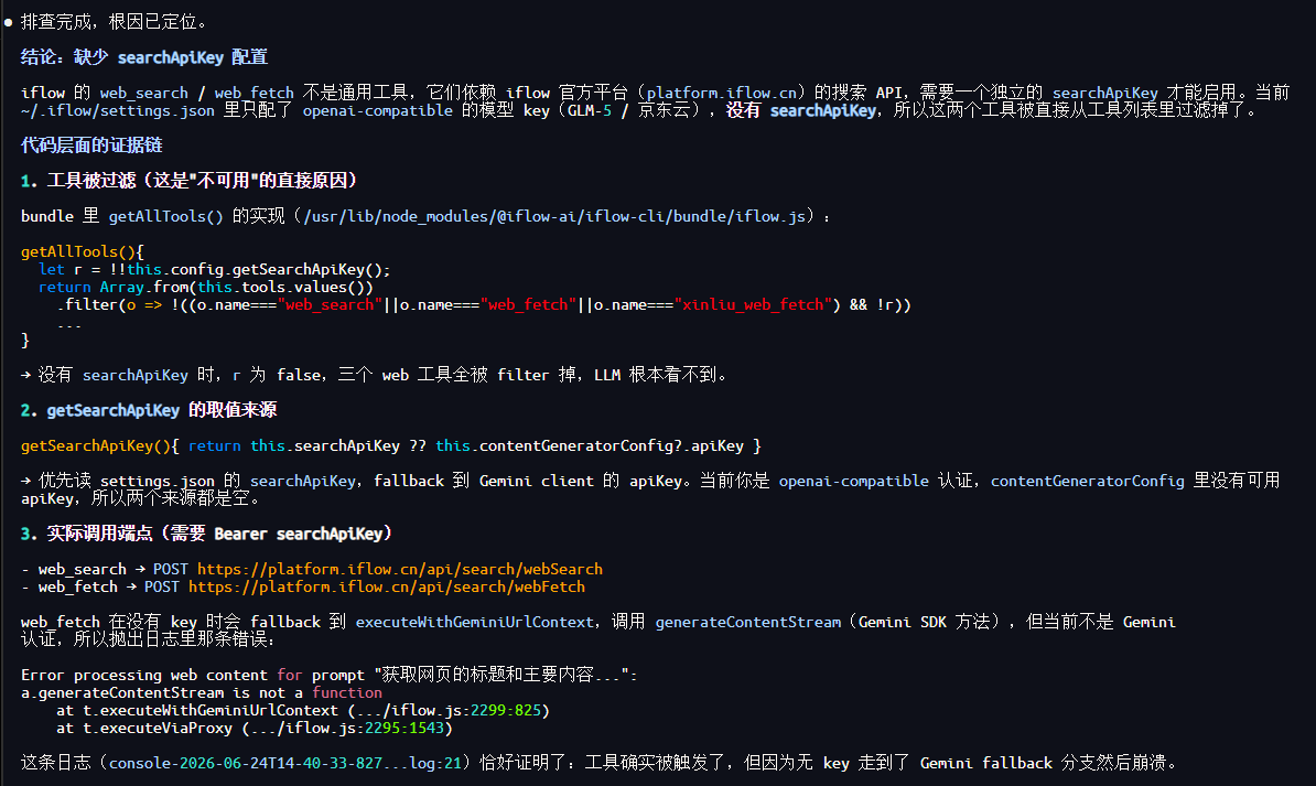

找到根本原因了

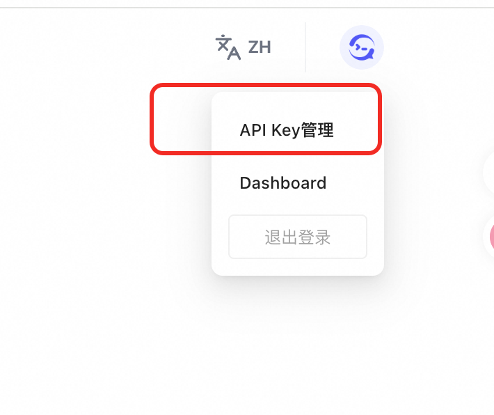

哦哦,key在开放平台头像这里
03iflow-cli搜索工具不可用 · 语雀 《03iflow-cli搜索工具不可用》解决方案
