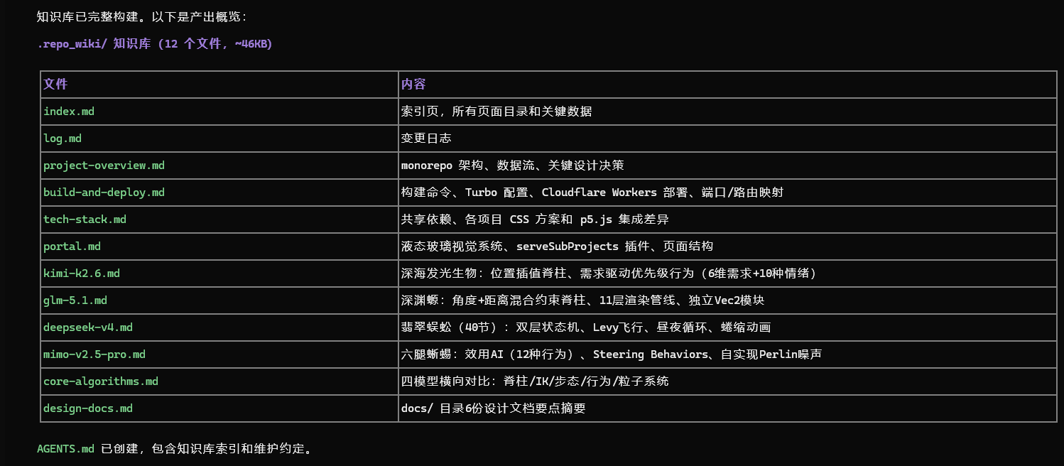

这样关于你项目的大多数详细内容都会记录到 .repo_wiki 中,而只保留项目的基本介绍在 AGENTS.md 中,在写代码时 ai 就会通过双向链接快速了解到每个模块的作用和关联,这个操作和 /init 一样简单,而且不会每次都阅读所有文档,而是像 skills 一样用到时才看

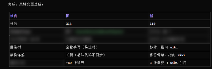

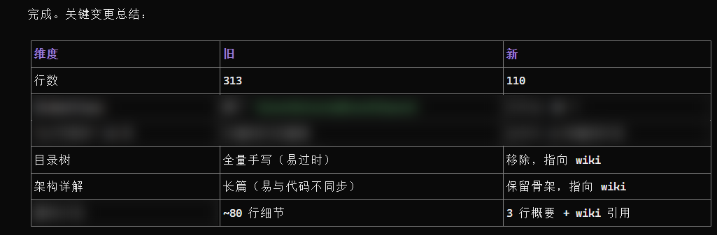

如果本身已生成了很长的 AGENTS.md,可以在执行完生成 repo wiki 后再执行一次 /init,这样 ai 就会对 AGENTS.md 进行精简

以下是测试 /repo-wiki 的生成效果
repo-wiki commands
