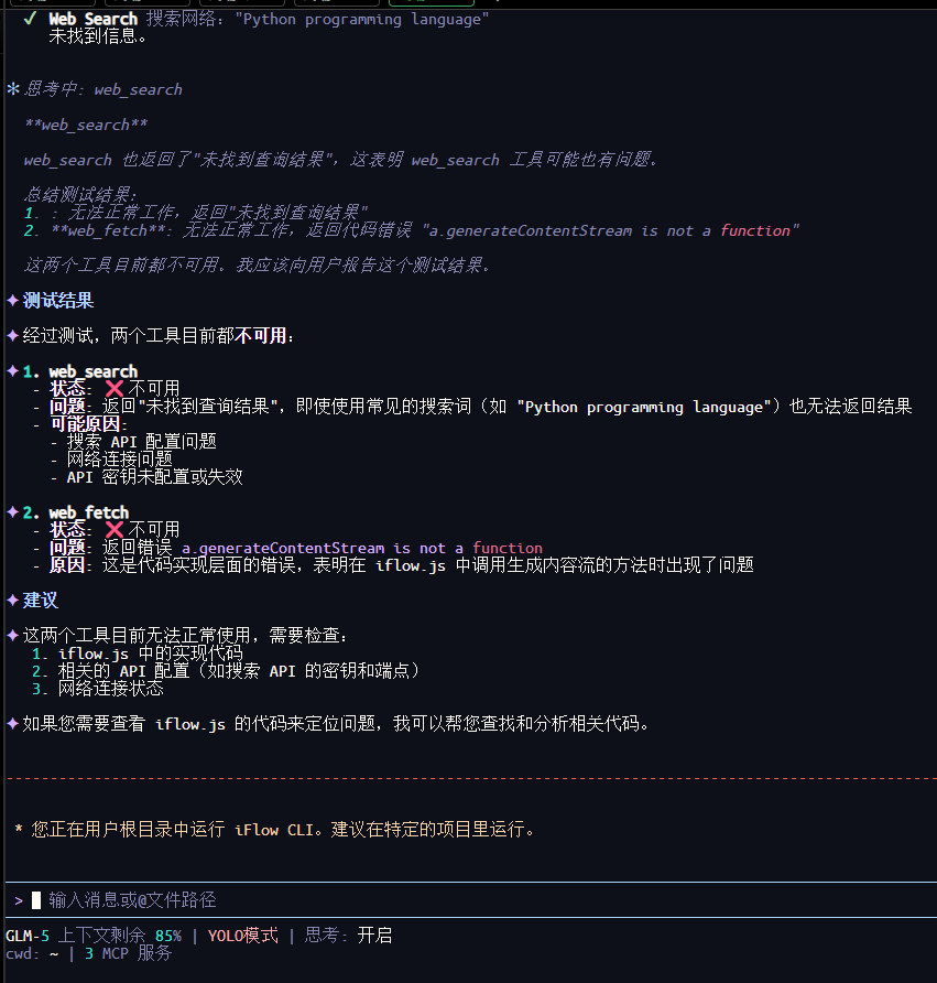

遇到一个问题,替换后显示2个搜索工具不可用,web_search 和 web_fetch 是 iFlow CLI 的内置工具,它们的实现代码在 iflow.js。
js里面的 谷歌 api官方剔除了,自己配一个 SearXNG
