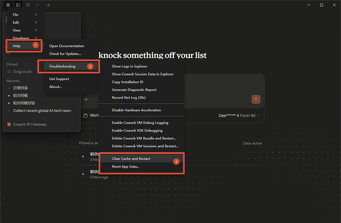

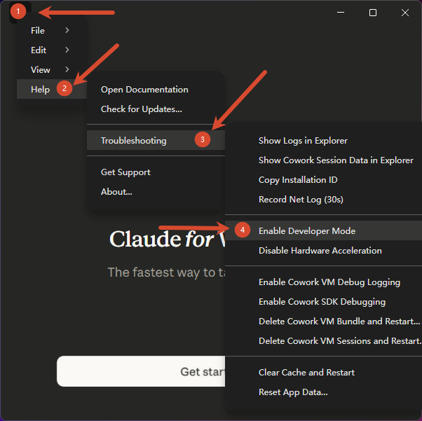

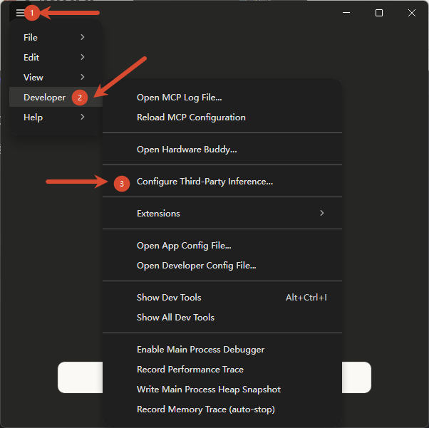

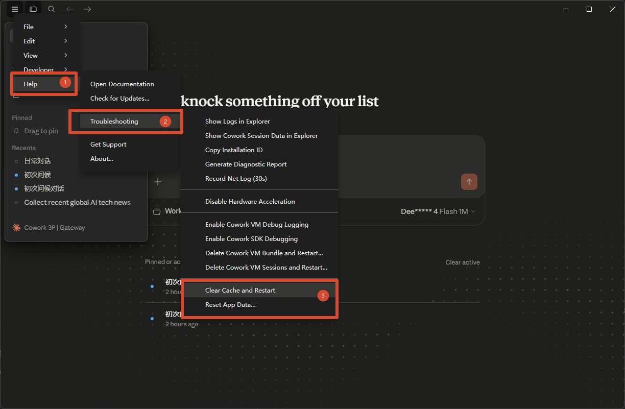

这个时候不要点击 Get stared,而是选择左上角的 ≡ 符号 → Help → Troubleshooting → Enable Developer Mode 这时会弹出弹窗,点击 Enable 即可,完成后 Claude Code Desktop 会自动进行重启
已经登录过的也不要紧,操作步骤是一样的,不需要退出登录,直接选择左上角的 ≡ 符号,然后继续操作就行了
配置 Coding Plan

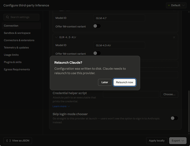

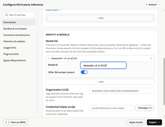

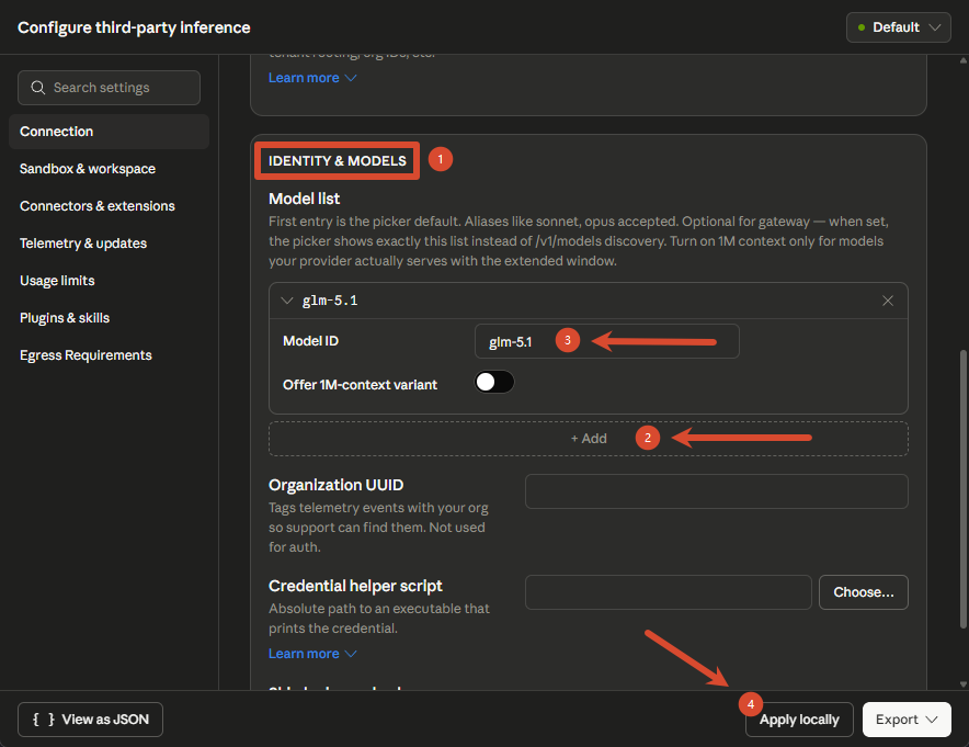

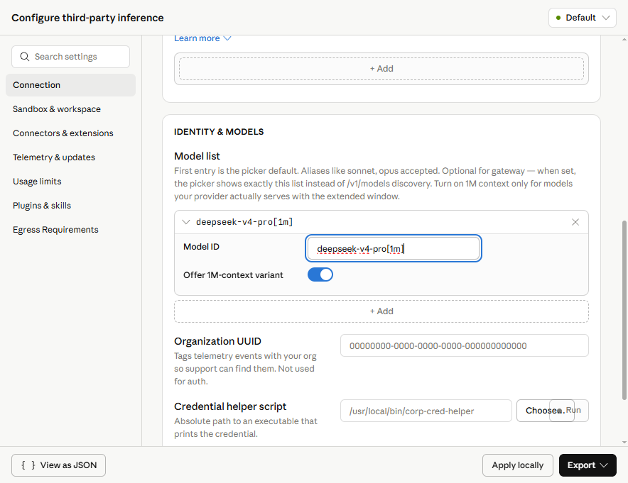

等待重启完成后就会再次进入开始界面,再次点击 ≡ 时可以发现多了个 Developer 菜单,然后选择 Configure Third-Party Inference ...,就会弹出一个配置第三方推理的界面

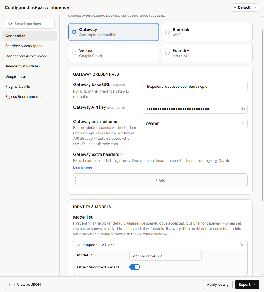

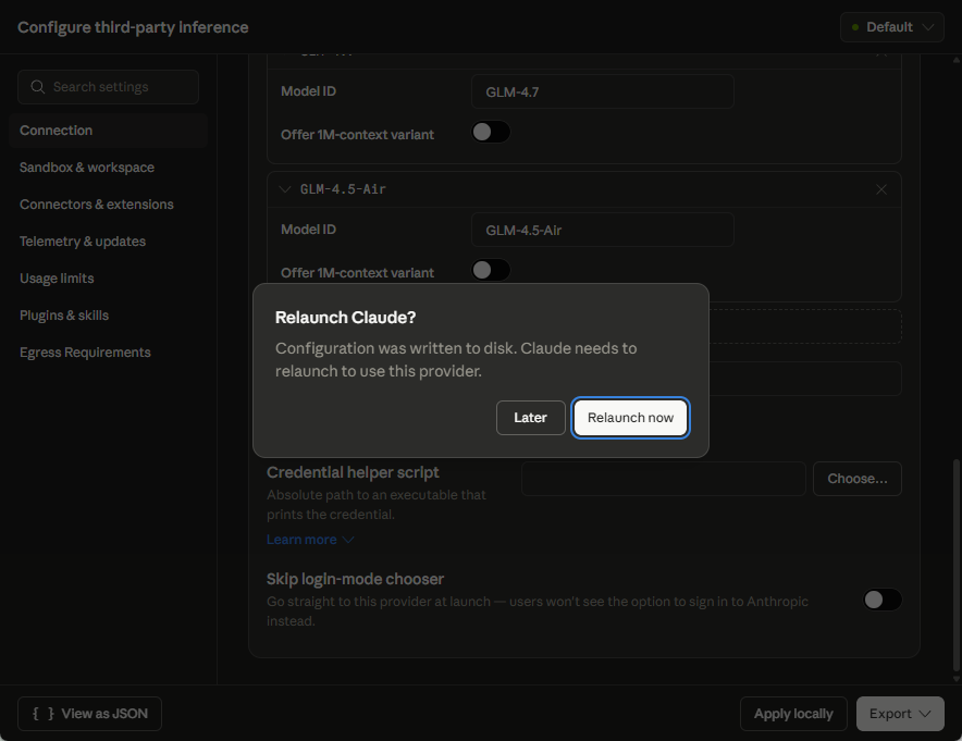

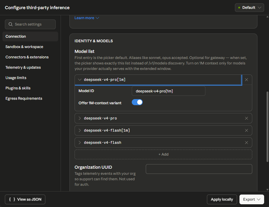

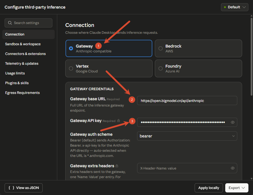

只需要依次选择 Gateway,然后填写 Anthropic 格式的 base url 和 api key ,最后在 Model list 处点击 Add 然后填写模型 id 即可,这如果是 1M 上下文比如 DeepSeek-V4,可以把 Offer 1M-context variant 也打开,填写完所有的模型 id 后,点击应用然后重启就全部搞定了
注意一定要是 Anthropic 格式的 base url,openai 格式的会被提示错误

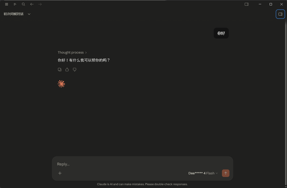

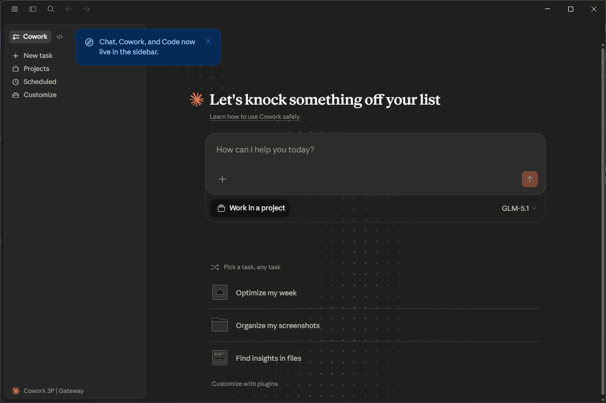

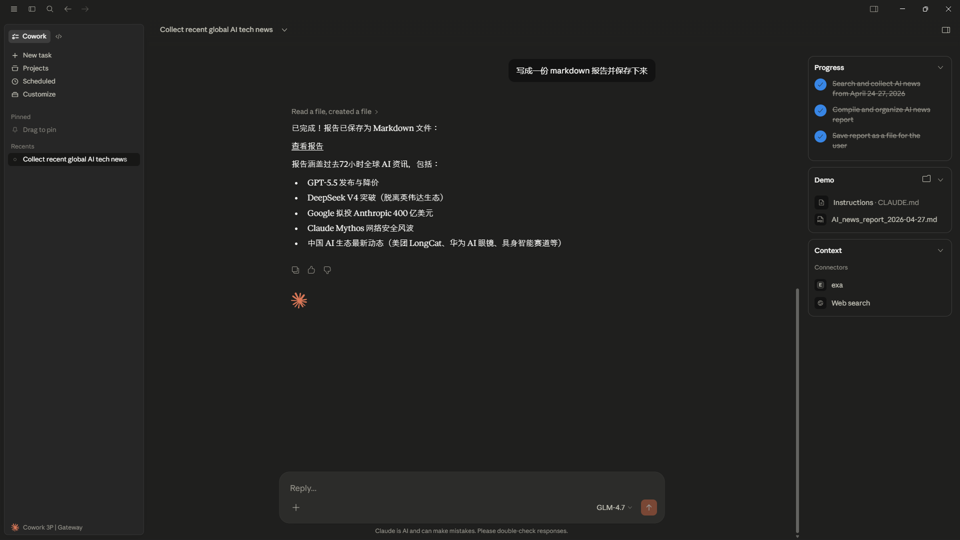

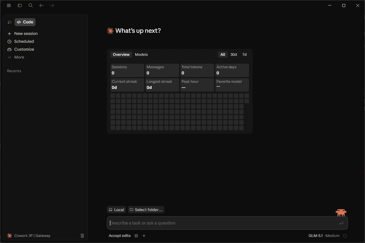

等待重启完成后就直接进入到了对话界面,在侧边栏的左上角可以进行切换 Cowork 和 Code 两种模式

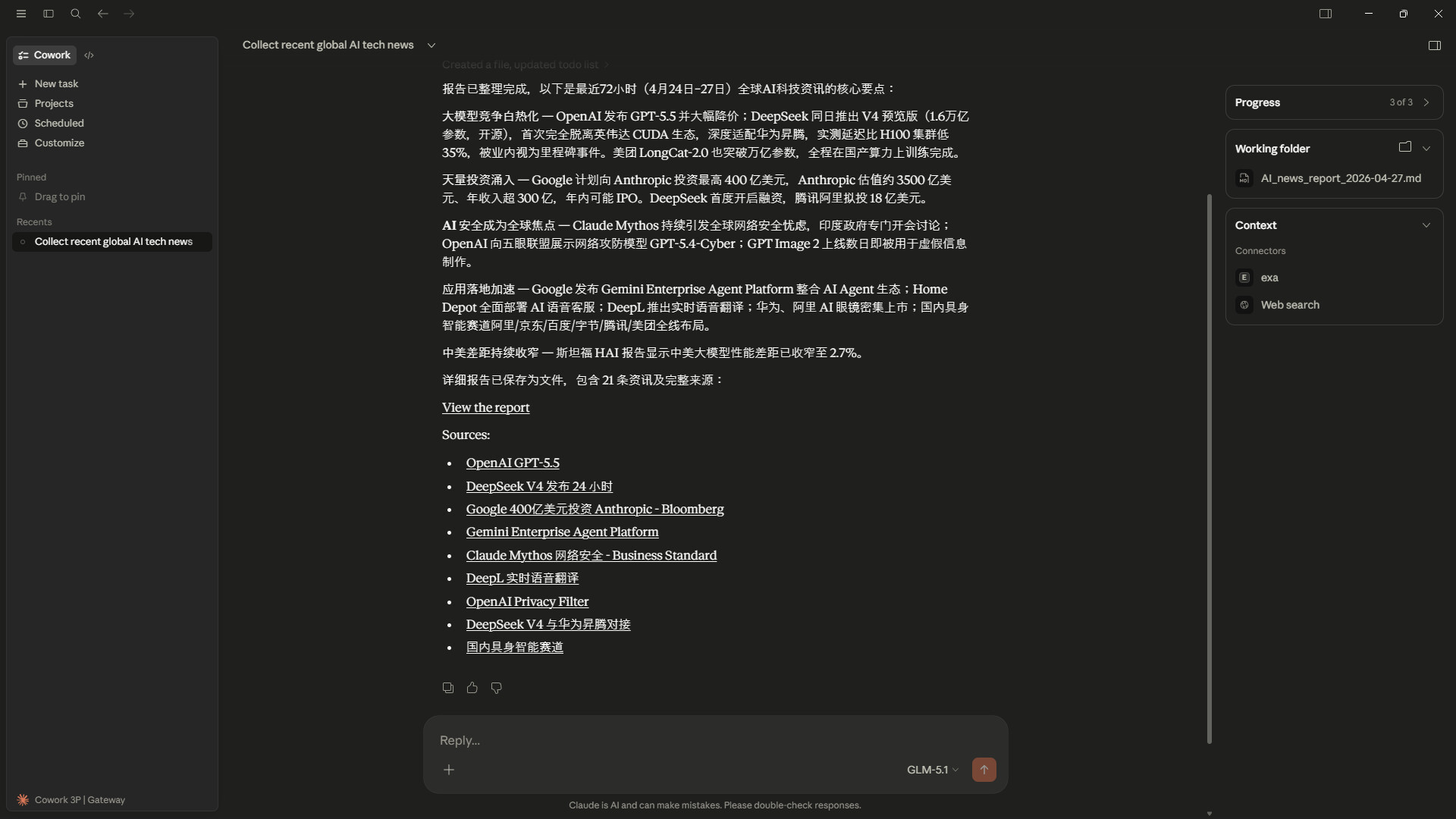

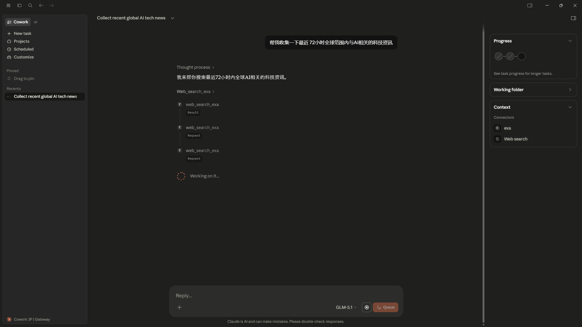

然后进行简单测试一下,在 Cowork 中输入一个主题 帮我收集一下最近 72 小时全球范围内与AI相关的科技资讯
Cowork 是一个类似 QoderWork / WorkBuddy 等的办公助手,没用过类似产品的可以理解为是一个更加通用,更加简单易用的平民化 Claude Code
最后展示一下成果,下面是 Cowork 生成的资讯,可以有时间可以看一下(哈哈,来抢生腌和捞汁的工作了 :rofl:)
不过其实参杂很多旧闻,说是 24-27 号,但是很多都是更早的,不知道是模型原因还是什么,因为选的是 glm-5-turbo,但是会自动切换到 glm-5.1
Cowork 生成的资讯

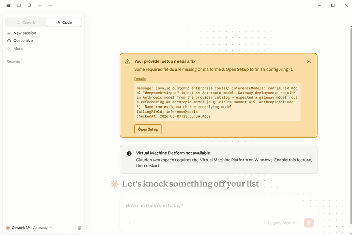

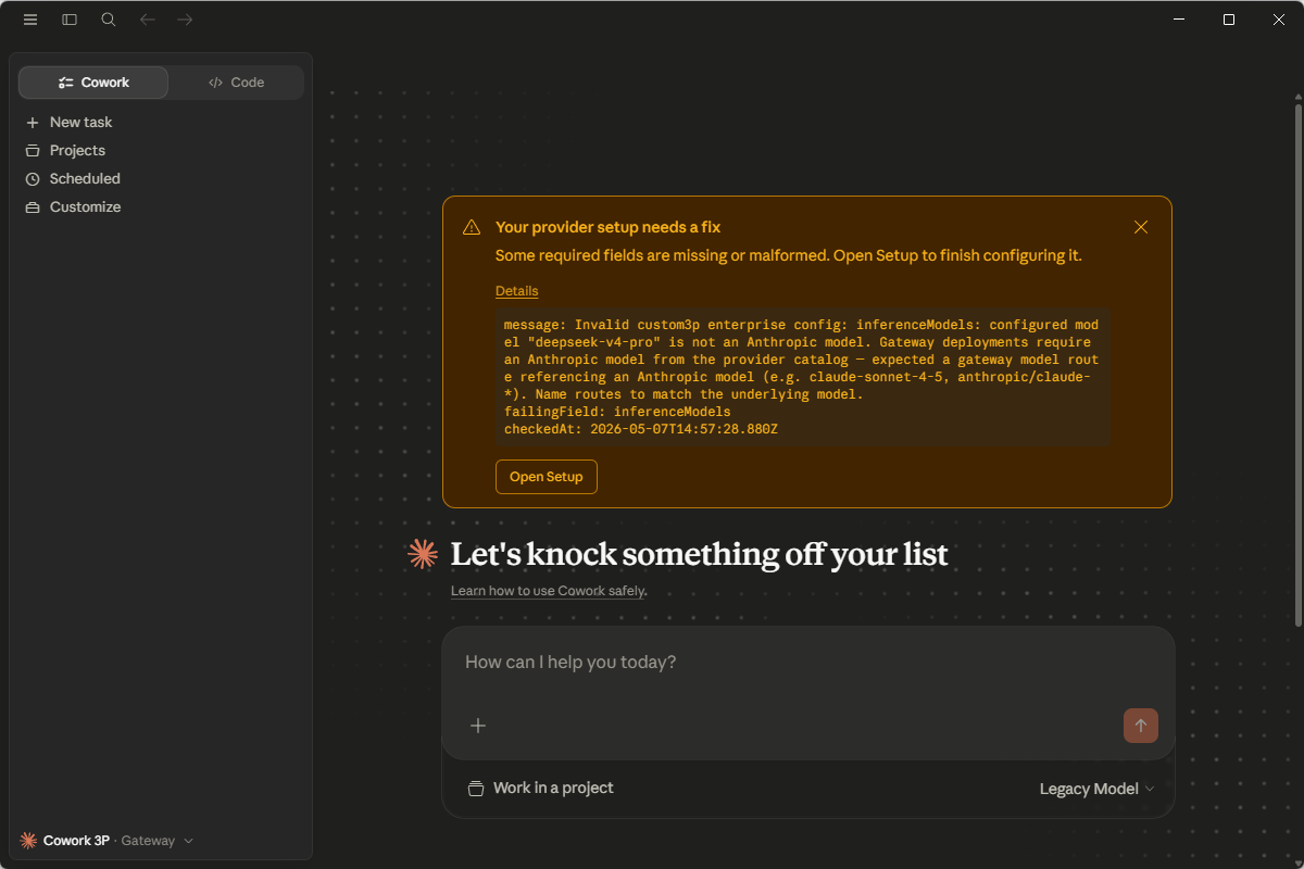

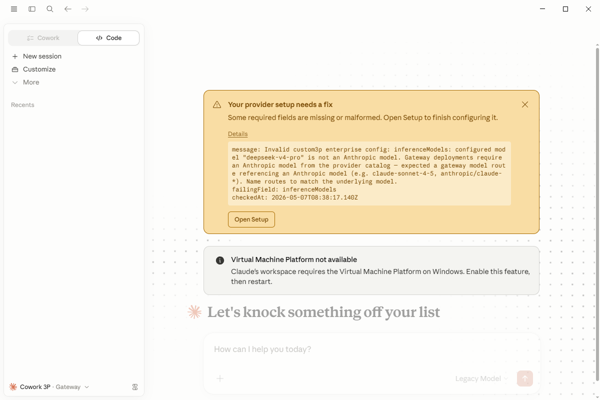

打扰楼主下,请问这个啥情况,我按照这个设置的但是还是说有问题

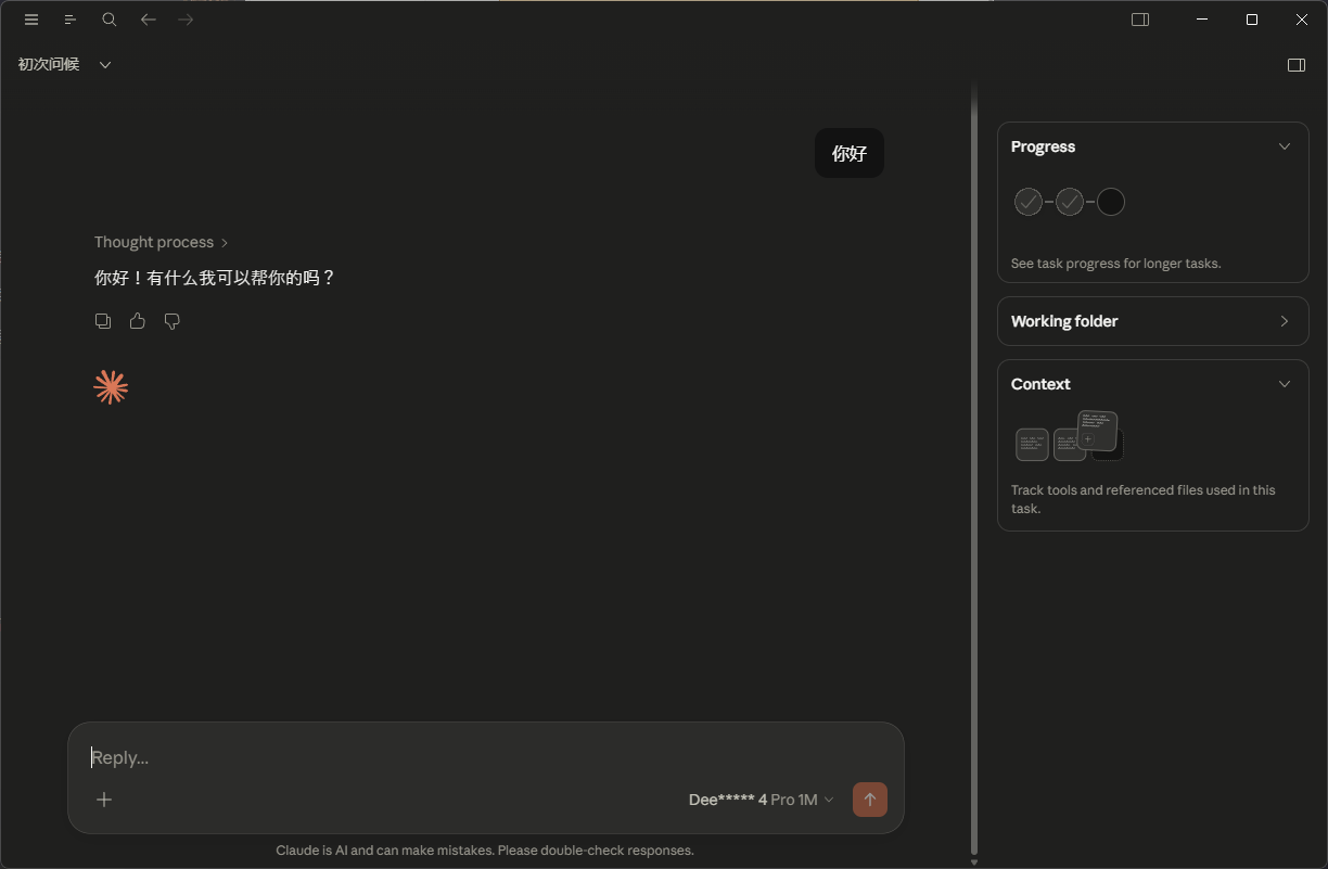

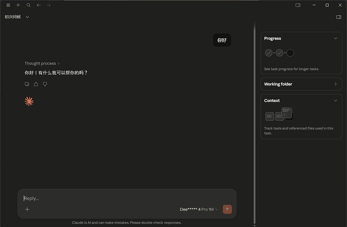

要加 [1m] 后缀才能开启 1m ,这个在 deepseek 官网有讲,比如 deepseek-v4-pro[1m],就像下面截图中我使用 pro 和 flash 都是没有问题的
每次看这帖子都有这个画面:joy:
:index_pointing_up::nerd_face:
哈哈哈行的谢谢佬,光看接口文档了
抱歉再次打扰大佬,我添加后缀重启后还是报错(切换窗口就自动给我去掉了,obs录屏是不去掉但是重启去掉),添加的1m,切个窗口就给我删了,同时底部红色下划线~。并且继续查看配置发现直接将我添加的后缀去掉了,我重新安装软件还是一样的情况,请问你有什么建议吗
这个情况就有点复杂,因为我没遇到过 :joy: 要不试试清理缓存或者重置一下?
尝试了下还是这样,我codex问了5.5,它结合报错认为是claude的第三方那个玩意儿不支持deepseek了(会不会是新版的桌面版不支持了?)不知道楼主怎么看,你知道哪里能找到你这个版本的吗
我的就是直接在官网安装的,等我重新下载装一下看看是不是新版不支持
希望不是我电脑的问题 :rofl:
重新装我也不行了 :rofl:
估计是新版本不给用了,我换 glm 和火山的都不行
