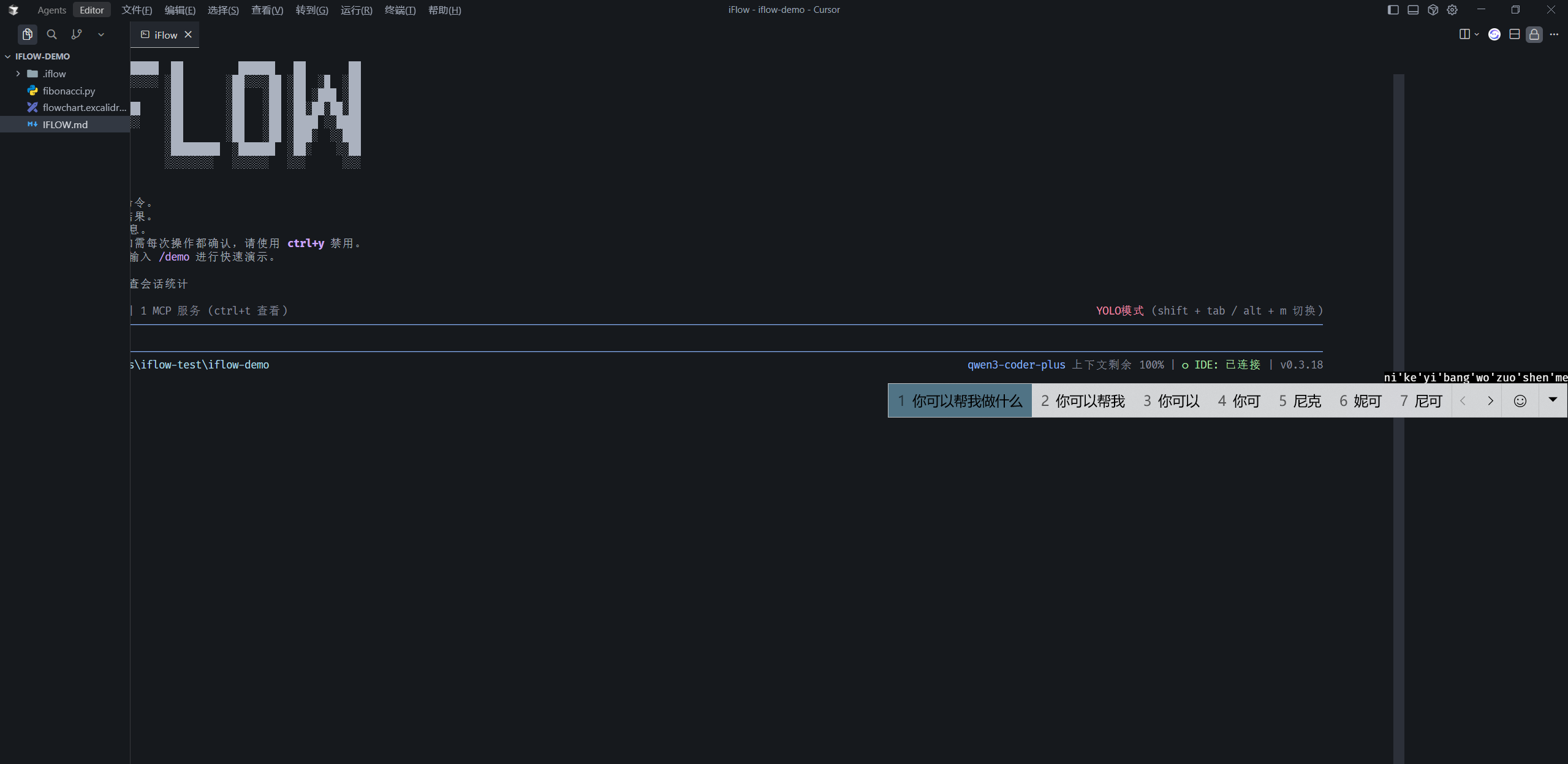

1、 我由于工作原因,所以原生cmd下经常切换成node 16,所以尝试在wsl ubuntu下使用iflow cli,发现屏闪严重。打字和输出均出现高频屏闪。
2、 尝试安装了vsc的插件,使用原生cmd,node 22。使用时输入中文,光标会在整个屏幕右侧,导致整体画面左移。体验很差。

已知问题
问题一:当出现闪屏的时候,建议将 terminal 的高度调大
问题二:在 Windows 的 vscode 下,中文输入法聚焦有问题,建议使用 Windows terminal

1、可能是部分信息展示的范围很大,即使全屏也还是超出了,因此闪屏问题依然会在。可以截图或者录制视频,我们看看是什么信息展示超过了
2. iflow 插件就是用于和cli通信交互的,可以感知vscode里面打开的文件和选择的代码。光标问题我们在优化中
