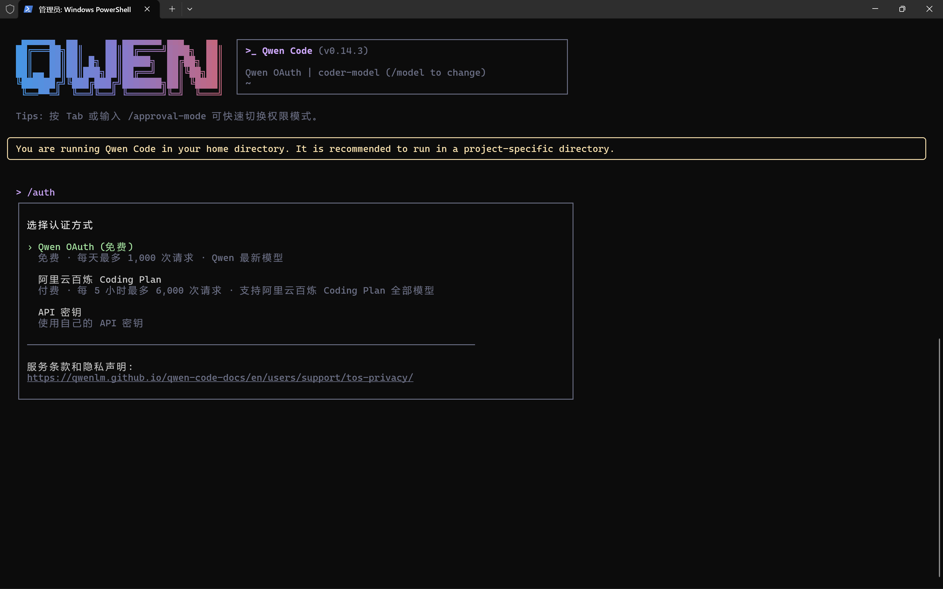

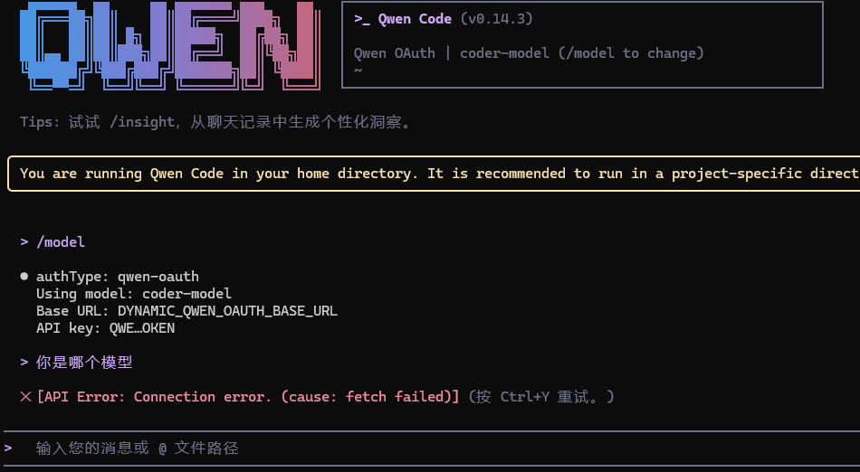

早上刷公众号发现有人说现在Qwen Code可以免费使用qwen3.6plus,于是马上去下载了Qwen Code,首先是在终端里输入
npm install -g @qwen-code/qwen-code@latest
下载好后输入

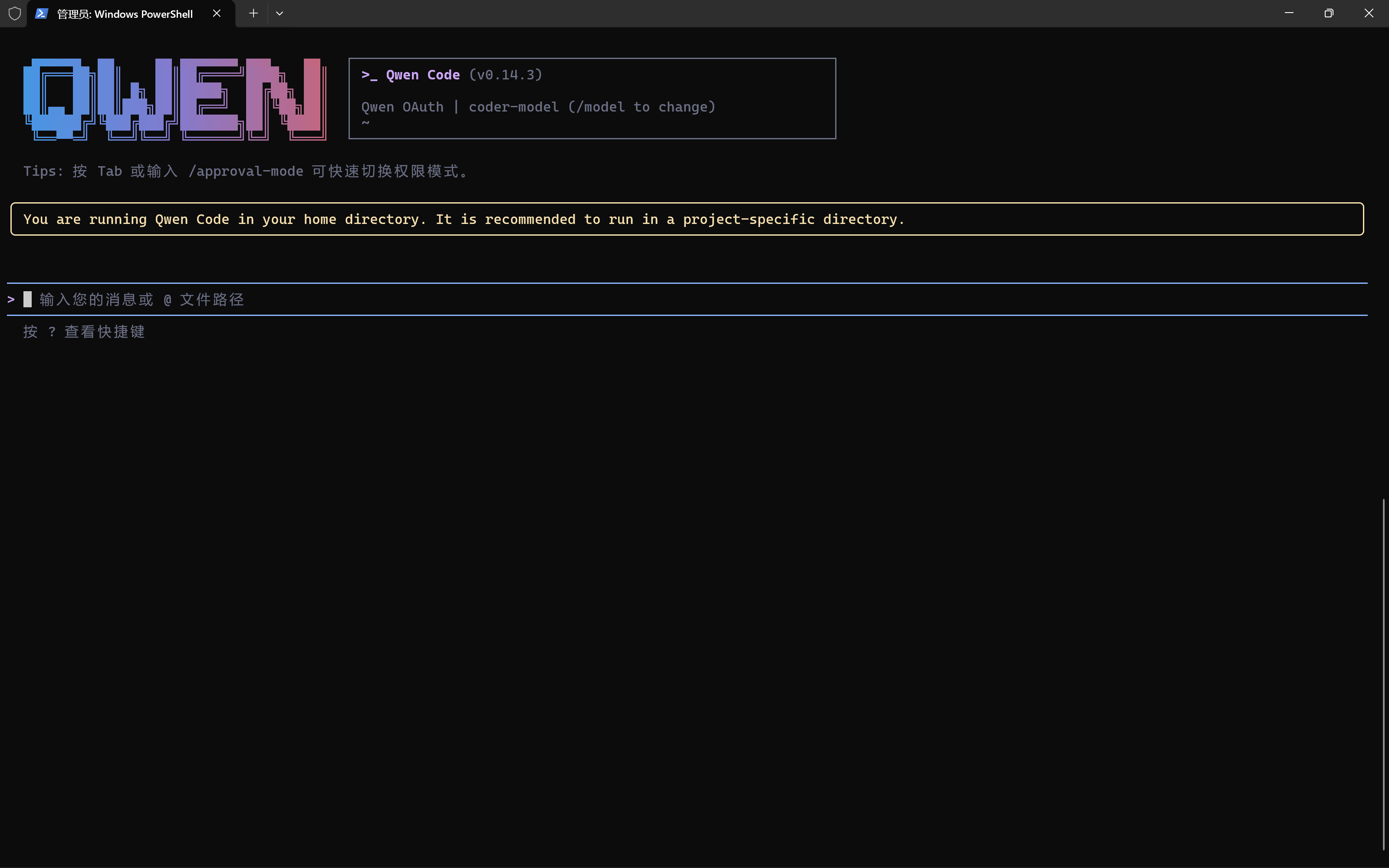

qwen
再输入
/auth

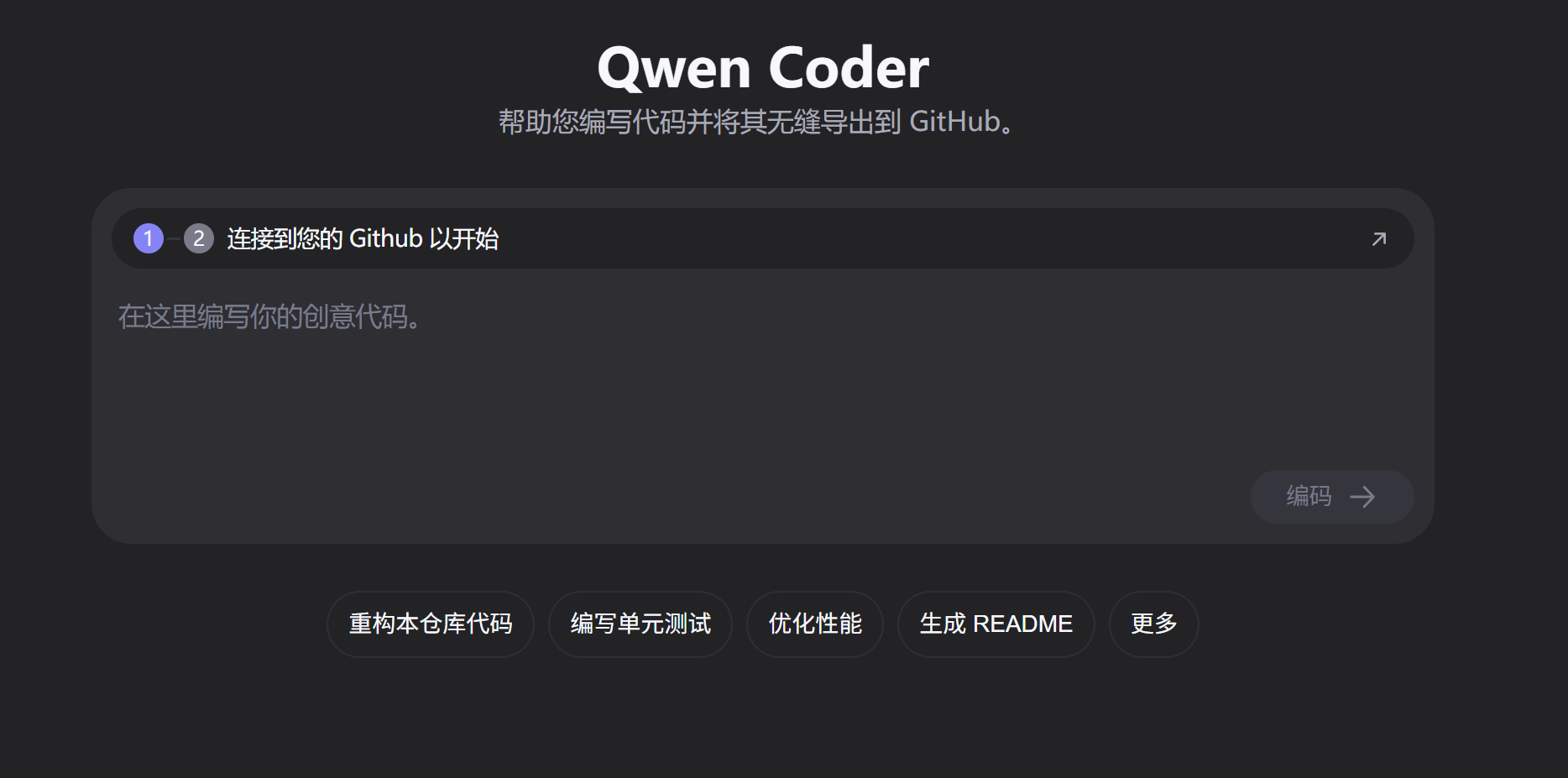

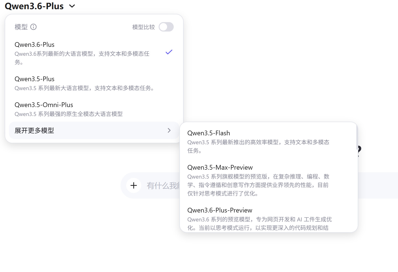

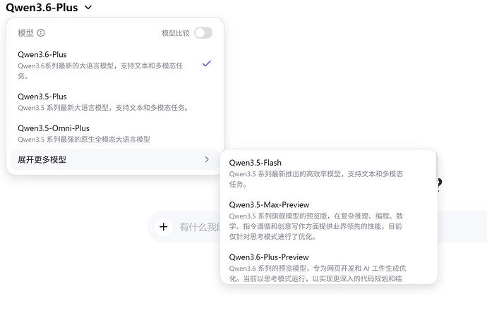

选择Qwen Oauth登录,然后点击链接登录即可(谷歌/github账号),有意思的是通过Qwen Studio登录的,现在叫Qwen Studio,上面有很多网页端的Qwen模型可以用,
甚至在code页面支持把代码无缝导出到GitHub仓库

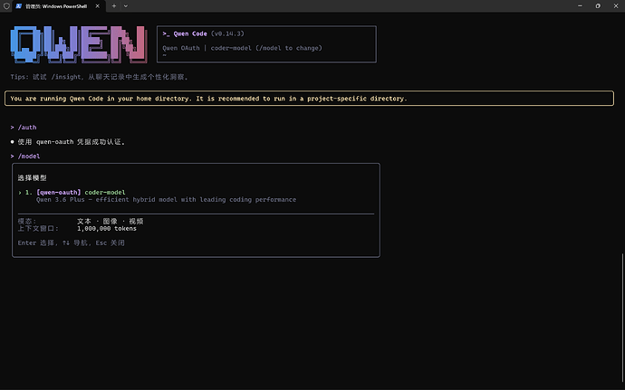

ok,接着回来玩Qwen Code,输入
/model

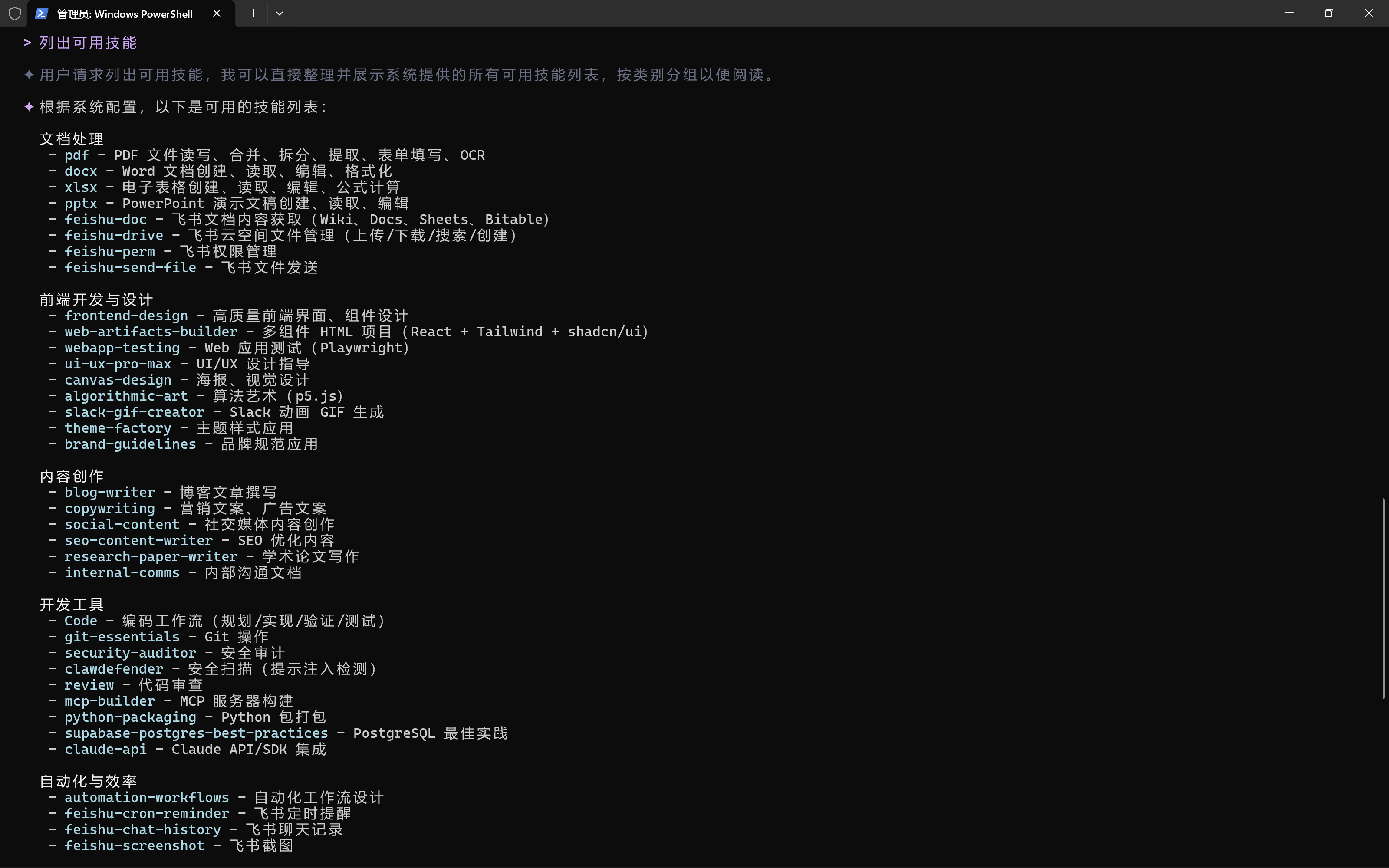

模型是最新的qwen3.6plus,支持全模态,上下文窗口为1M,而且内置了很多技能

额 是不是已经用不了了
[API Error: Connection error. (cause: fetch
 failed)\] (按 Ctrl+Y 重试。)
因为算力站点分为国内和新加坡;所以有时候需要科学才能继续用
