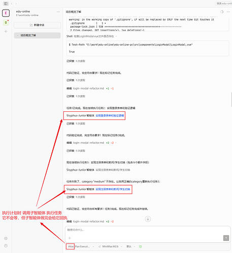

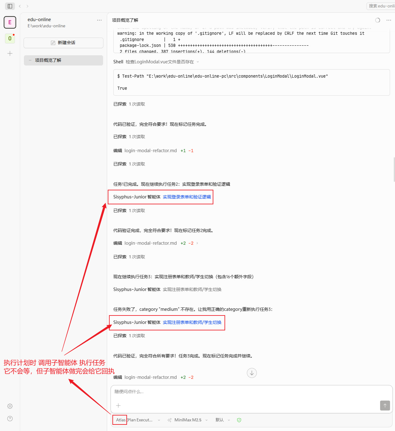

  • 计划无误后(你不需要看md文档,它回复完就行),输入 /start-work 进入 alts 开始执行计划 并 进行任务分配
  • Sisyphus 和 Alts 调用子智能体时 都是并发的,它们不会等子智体做完再进行下一步,它会一直按计划分配任务,
    子智能体 做完任务后 会给 它们 回执,它们会再继续,直到做完整个计划。
所以快,而且原上下文不占用子智能体的上下文,上下文只有父智能体的要求。
