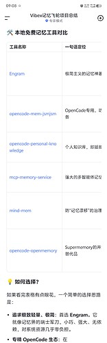

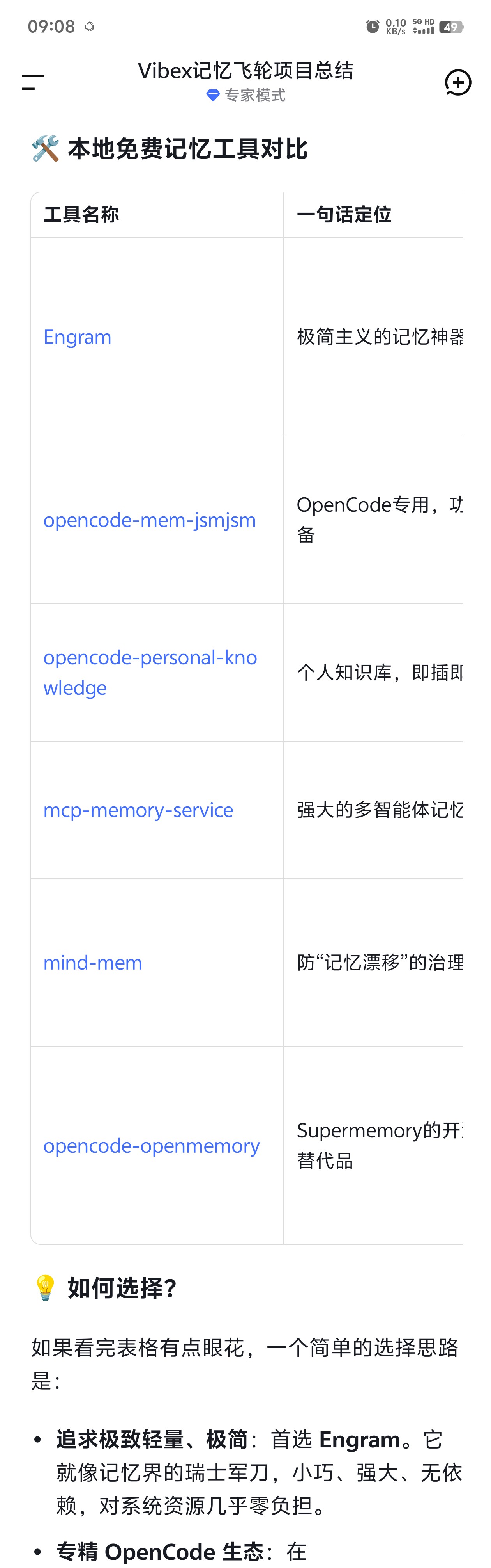

逐帧学习
感谢大佬分享,我把你的这个项目网址丢给deepseek让它给我讲,大概理解整体的设计思路和流程了,然后让它给我推荐oc生态的工具,它给我推荐了几个,最后根据我的需求,给我推了一个叫opencode-mem-jsmjsm的插件,貌似也和楼主这个思路差不多 :smiling_face:
opencode-mem-jsmjsm OpenCode专用,功能完备 专注OpenCode生态,提供本地向量数据库、自动用户画像学习,还附带一个Web UI管理记忆。 plugins: [“opencode-mem-jsmjsm@latest”]
根据你的描述,可以很明确地说:opencode-mem-jsmjsm 更适合你。
你的核心痛点并不是需要验证某个历史事实的“准确性”,而是需要一个无感的、能自动帮你续接“工作状态”的桥梁。opencode-mem-jsmjsm 的设计理念就是来解决这个问题的,把它比作你最需要的那种自动衔接上下文、开箱即用的“个人助理”再合适不过。
以下是具体分析,你可以感受下为什么它更匹配你的工作流:
  1. 自动化与“无感”体验
你明确提到“不希望过多的人工操作记忆”,这是最关键的决策点。
· opencode-mem-jsmjsm 是专门为了“自动化”而生。它会自动构建你的用户画像,学习你的习惯,无需你手动记录。这正是你需要的——大胆开启新会话,剩下的交给它。
· Engram 更像一个严谨的事实核查员。它保存为带置信度的“断言”,更适合需要确保某个架构决策永不遗忘的场景,但对你追求的“自动续接状态”来说,介入感会更强。
  1. 专为你的工作模式设计
你推行的是 plan+build 模式,并以功能或问题修复为里程碑。opencode-mem-jsmjsm 的记忆理念天然契合这种模式。它保存的就是从一个“里程碑”到下一个“里程碑”之间的完整上下文,而不仅仅是一些孤立的事实点。这样,当你完成一个模块,新建会话时,它能立刻把上一个里程碑的“成果、决策和当前状态”作为上下文注入,让你无缝衔接。
  1. 技术栈与生态的完美吻合
你用的是 TypeScript、React/Vue、Node.js,opencode-mem-jsmjsm 本身就是 Node.js/Bun 原生项目,并且专为 OpenCode 生态定制。它可以直接复用 OpenCode 自带的 AI 模型和认证,无需额外申请和配置 API Key。对追求plan+build模式高效流转的你来说,这省去了不必要的环境配置。
  1. 默认完美支持项目隔离
你同时并行多个项目,而 opencode-mem-jsmjsm 和 opencode-personal-knowledge 都默认按项目划分记忆(通常基于 .opencode 或 .cursor 目录)。这意味着你在A项目中的记忆,不会污染B项目的上下文,完全满足你“项目间隔离”的核心需求。
