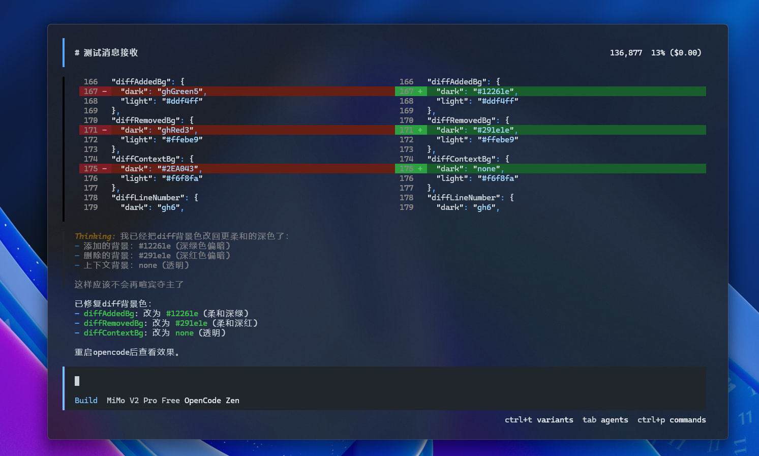

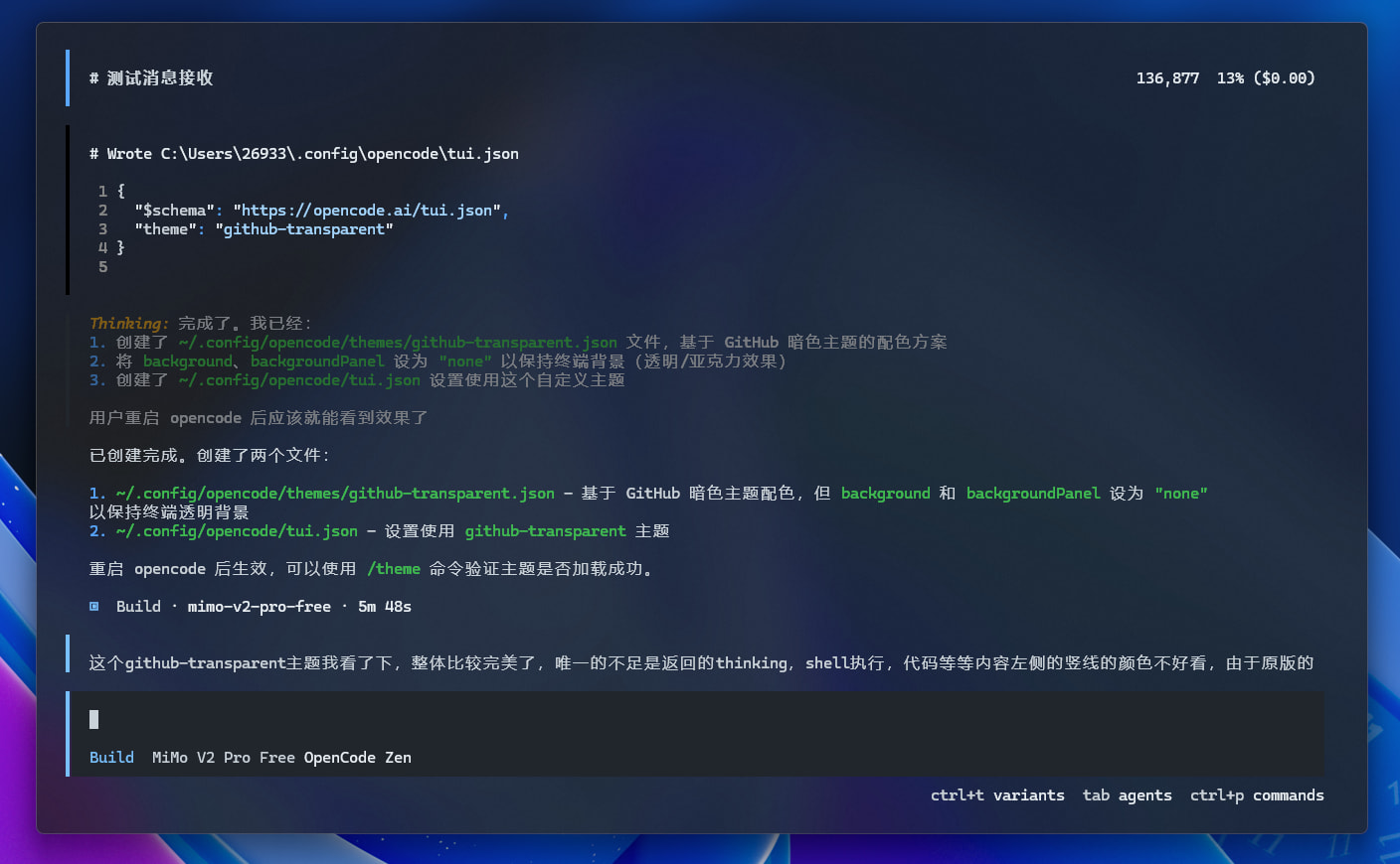

update:我优化了主题,以github配色为基准做了一个透明亚克力主题,主题配置文件我放主贴里了,效果如下:
思考,正文,文字高亮
diff效果

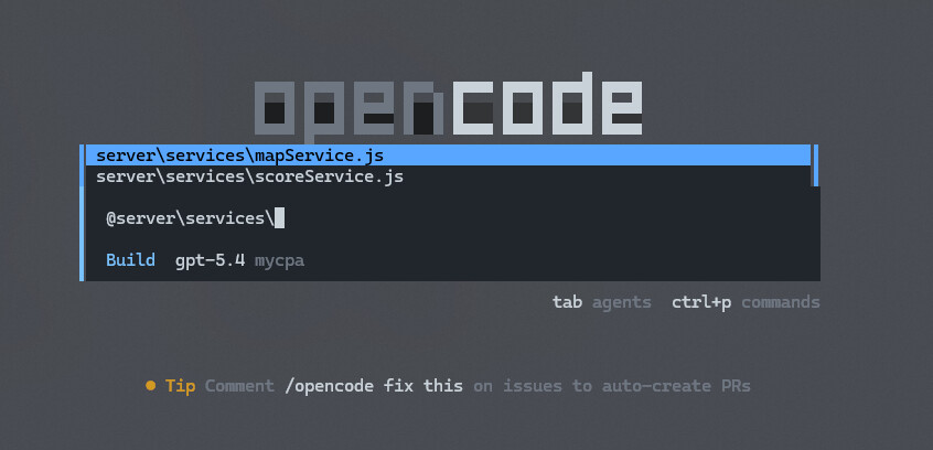

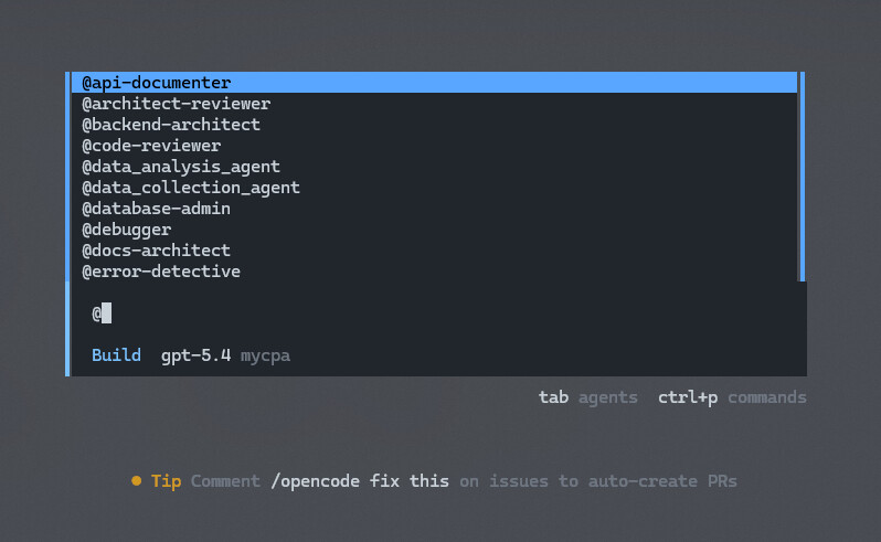

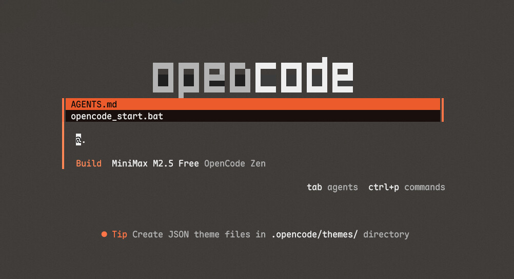

@10011488078 大佬,为什么我的opencode就没有办法@文件啊
当初能下定心思学iflow就是因为这个功能,求大佬指教,我看你说的比对里面是可以的
这块oc的命令是混用的,会造成困扰,它的@既是指定subagent,又用来引用文件
默认@之后出现的是subagent,你只需要继续输入文件名称,路径,他就会变成文件引用的提示了
默认@subagent
接着输入文件名,会匹配项目文件
win下面,文件路径最好用\而不是/,用/可能匹配提示上会有问题
用上面的@可以显式调用subagent,也可以引用文件

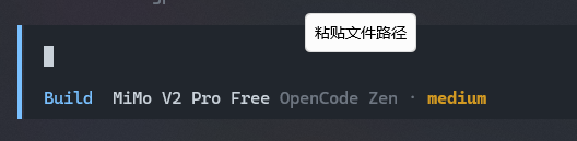

当然你也可以直接将文件拖拽进来,也是粘贴文件路径的方式(完整路径)
支持拖拽多个文件

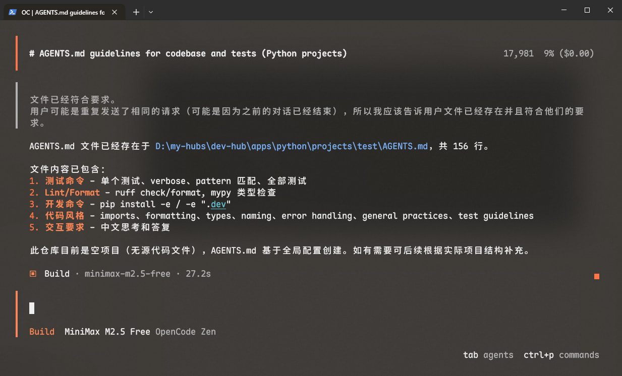

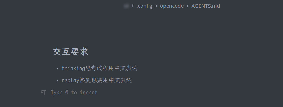

然后你可以告诉它,思考过程和回复的内容都用中文,我看你截图里都回你的英文
PixPin_2026-03-27_11-28-13
也可以把这个要求写到全局目录下的AGENTS.md里

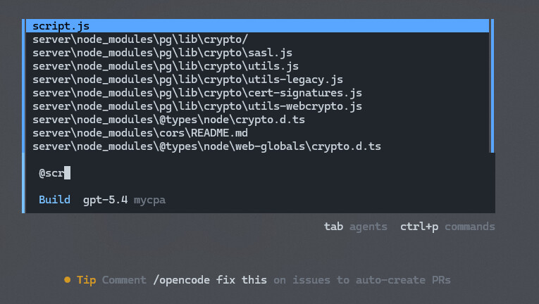

能实现,但是美中不足,就是需要知道文件的名字,我这里打.就是无法筛选出不带后缀的文件
还是觉得iflow的那个@出现全部的,不记得文件名也可以自己移动文件选择,总的来说无伤大雅,再次感谢大佬,我努力从iflow转到opencode上去,阿里也是,这么好的产品,哪怕后面做个codeing plan也行啊。
打@.的话,会搜索所有带.的目录或文件(前后带.都会匹配出来),筛选不带后缀的文件,似乎只能是你记得文件的名字,或者至少是几个字母也行
或者你直接win的资源管理器,鼠标往里拖拽也可以
