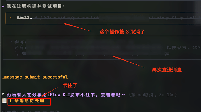

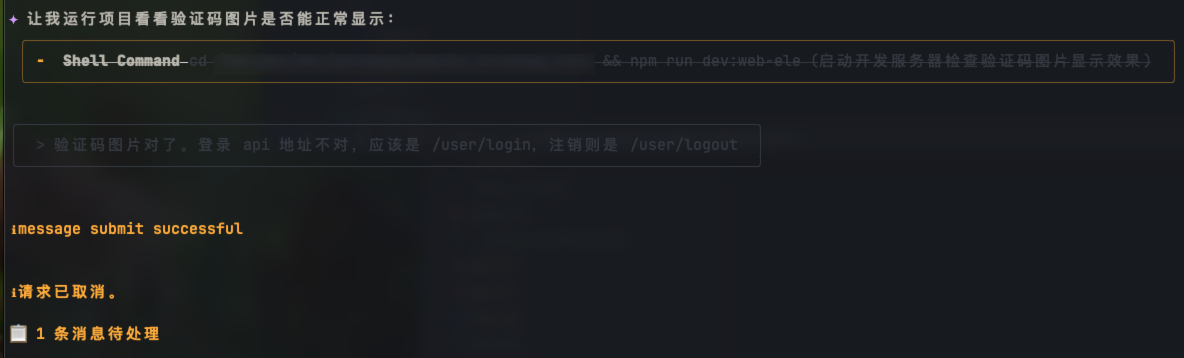

在对话中,如果一个消息被取消了,然后再回复消息,消息就会处于挂起状态。
我复现一下看看
抱歉忘记说了,我的系统是是 macos 26,iflow 版本呢是 0.3.14,在之前的版本也有。
主要问题点在于当 iflow 输出一个工具调用(编辑或者 shell 等),取消掉,然后再发消息就回变成待处理状态,要改变状态得再发一条消息。

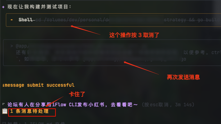

在默认模式下,系统输出编辑或者其他工具调用的时候按 esc 或者数字 3(印象中是这个)取消,然后后续的消息就回卡住。
我的系统是 macos 26 版本,m1 芯片,在 iterm2 中打开的 iflow,最近几个版本都是有这个问题,目前iflow版本是 0.3.19
我这边Windows和mac实在没有复现你这个情况。。。。你使用esc取消试试呢
无论是 esc 还是数字 3都是一样的。看界面你们这个很像是 gemini cli 的分支,gemini cli 或者 qwen cli 用起来都是没问题的,不知道为啥你们这个就有这个问题。

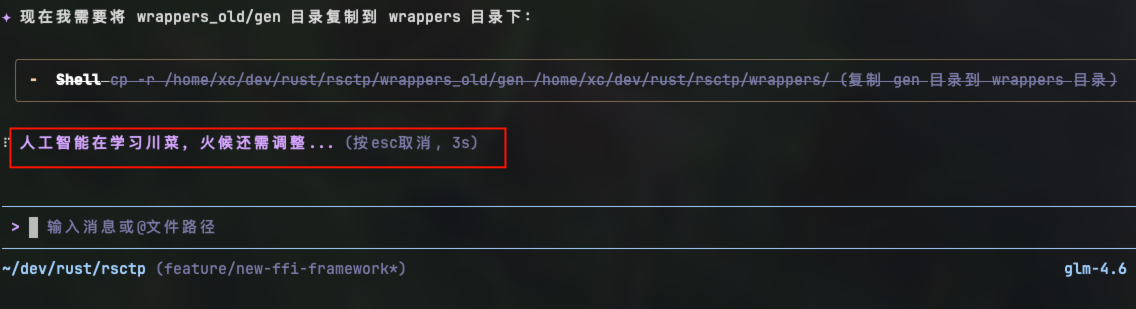

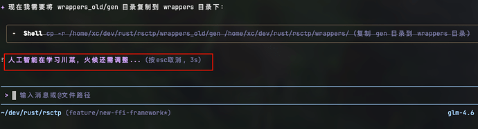

macos 26 iterm 下,出现工具调用的时候按 esc 一次,会出现我上图圈出来的,表明工具调用的等待进程还在,这时候发送信息就会被挂起,您可以试下。
