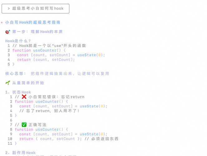

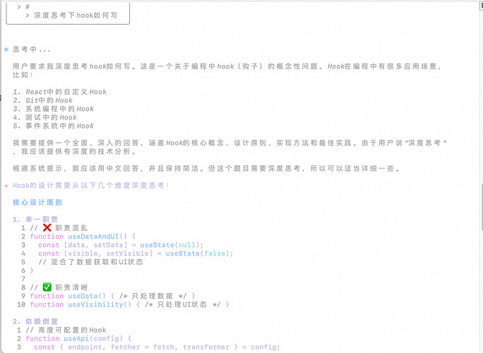

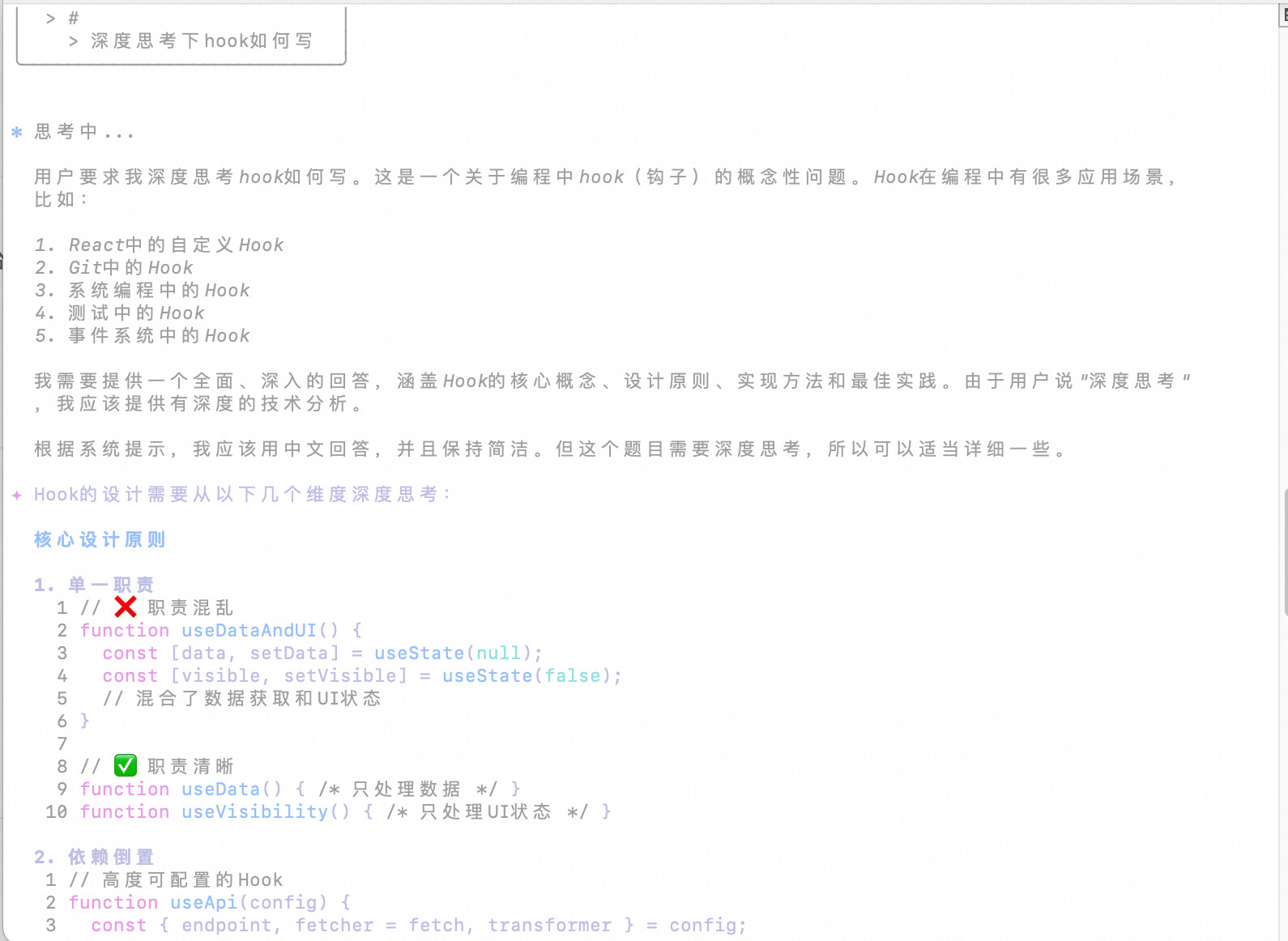

思考过程会在思考状态指示器中呈现。
✻ 思考中...
模型适配系统
思考能力当前支持混合推理模型目前支持 glm-4.5 模型
使用示例

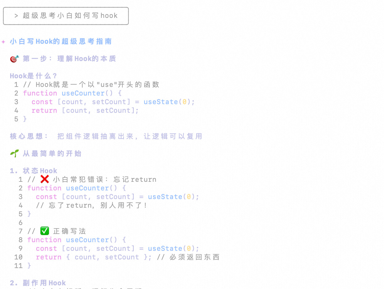

基础使用
> 深度思考下这个复杂的系统设计问题

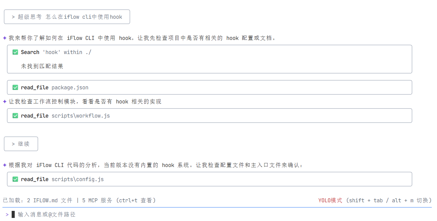

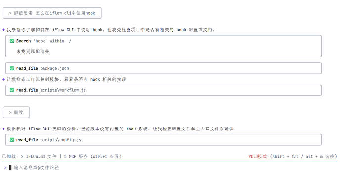

实现了吗?我试了 超级思考 没有反应
我这边可以,去掉空格看看?
好,我试试

使用glm4.6只有用关键字才有思考过程,使用tab开启的思考模式不知道到底开启没开启,不显示思考过程
最近在针对思考相关能力进行优化,目前可以通过关键词加强触发几率
