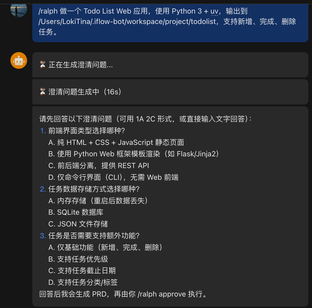

当前支持的 Ralph 命令
下面这几条是当前 iflow-bot 已支持的 Ralph 命令:
/ralph "<prompt>"
创建一个新的 Ralph 长任务。
它不会直接执行,而是会先根据任务生成澄清问题,帮助把需求定义清楚。
示例:
/ralph 做一个 Todo List Web 应用,使用 Python 3 + uv,输出到 .iflow-bot/workspace/project/todolist,支持新增、完成、删除任务。

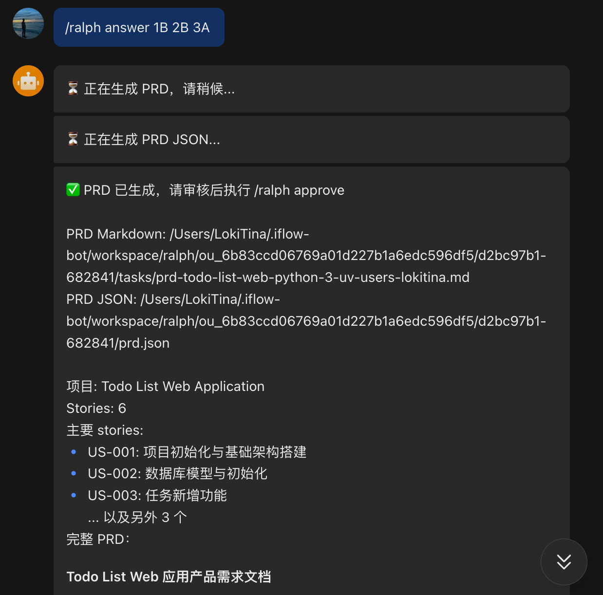

/ralph answer <回复>
回答 Ralph 提出的澄清问题。
你可以一次性回答,也可以按自然语言补充。
示例:
超长PRD,就不全展示了。。。。。。

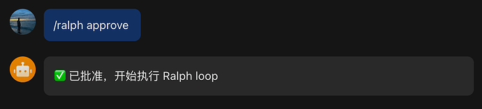

/ralph approve
在 PRD 生成并审核通过后,明确批准执行。
Ralph 的设计是“先审 PRD,再执行”,避免 agent 直接在错误需求上一路跑偏。
示例:
/ralph approve

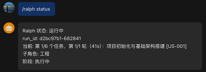

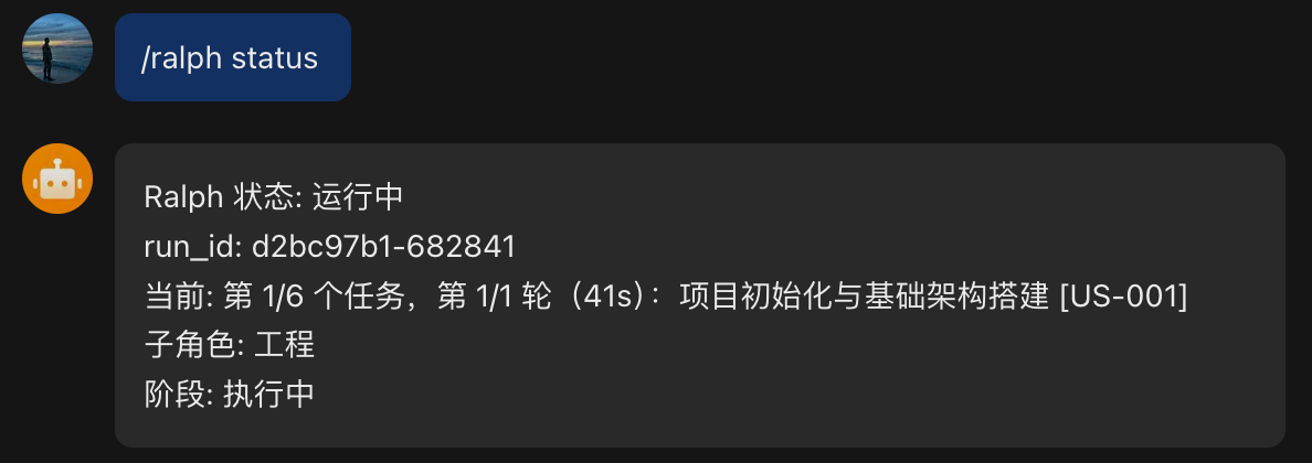

/ralph status
查看当前 Ralph 任务状态。
会展示例如:
  • 当前是否运行中
  • run_id
  • 当前执行到第几个 story
  • 当前 pass
  • 当前子角色
  • 当前阶段
示例:
/ralph status

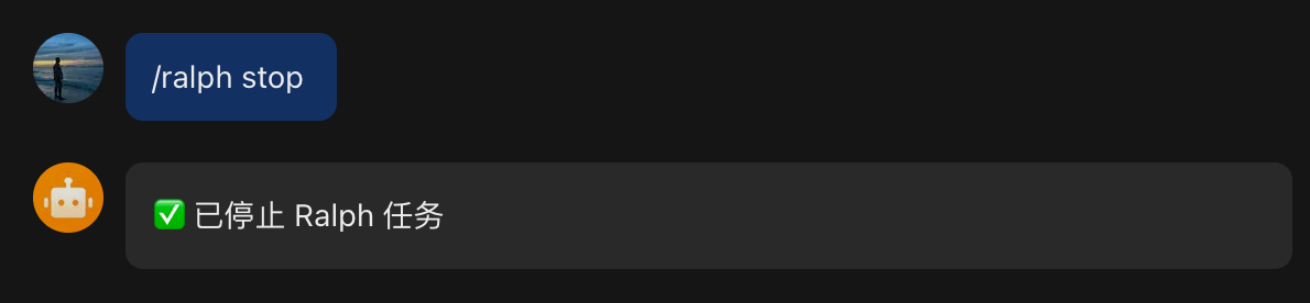

/ralph stop
停止当前 Ralph 任务。
它会取消当前执行中的 subagent session,让长任务安全停下来,而不是继续后台失控跑下去。
示例:
/ralph stop

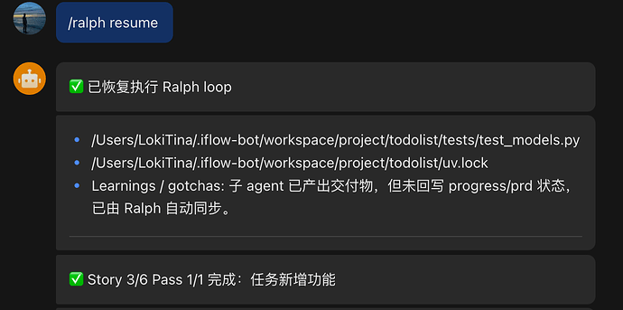

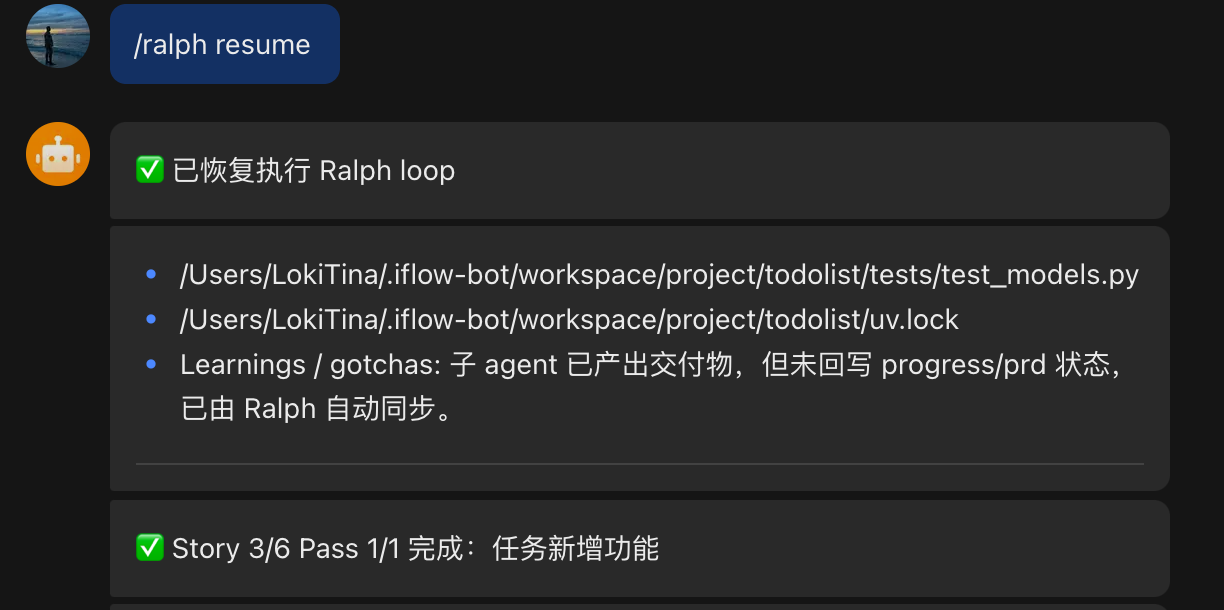

/ralph resume
恢复最近一个未完成的 Ralph 任务。
这在长任务中非常重要,因为现实里任务不可能保证一次跑完。支持恢复,才能真正可用。
示例:
/ralph resume

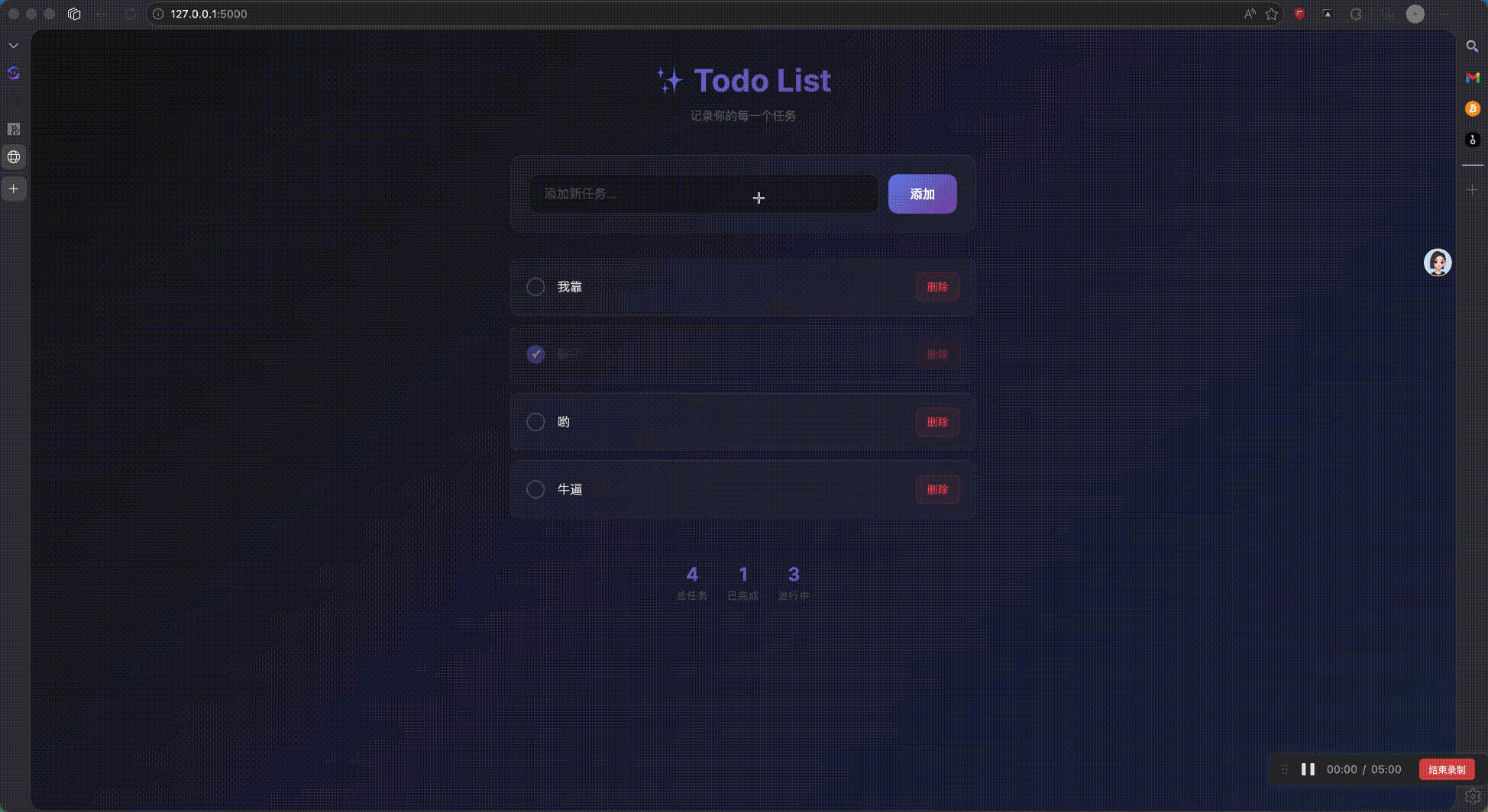

最后,我们看看一轮对话的最终产物如何。
20260316223400_rec_
