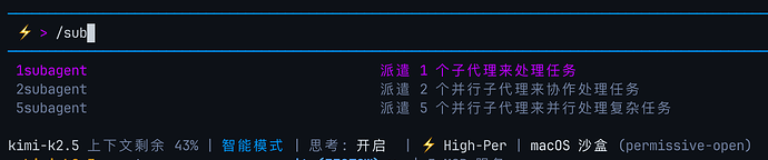

💡关于对iFlow CLI并发的便捷妙用
如图,具体的可以直接交由agent帮助创建或用我下面提供的版本:grin:

有加速卡的同学,可以无脑5subagent,快速查询、修改文件;没有加速卡的同学,貌似是有2个并发的。
用subagent的一个优点就是减少上下文的占用,所有还有一个/1subagent的command
5subagent.md

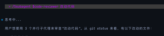

子代理是如何用的? 本质是调用了命令iflow -y -p 吗?
直接拉满5个 :partying_face:
直接通过prompt让iflow用subagent
用 $5subagent 完成…….
这样.

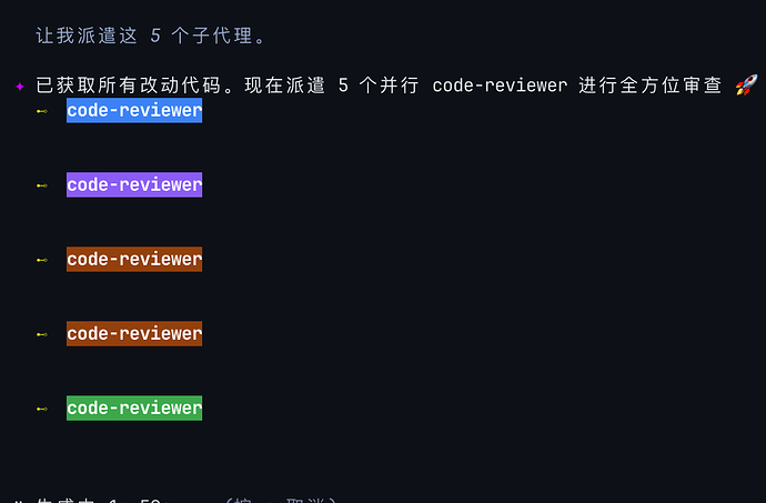

如果困难,请调用subagent来帮助你解决。你可以至多调用5个。
我也差不多是这样用,告诉它让它评估哪些任务可以并发做,可开启相应的subagent,最多5个并发,有前后依赖关系的任务要按依赖顺序执行。
ai评估后,会列出,比如前面三个任务可以并发,后面两个任务需要等前面任务完成才能做,它会自动调度,先3个并发,然后是后2个并发。
一开始没说相应的三个字,它就是调的通用的后端,前端这样的偏通用的subagent,有次加上后,它检测语言后就调了typescript-pro这个
