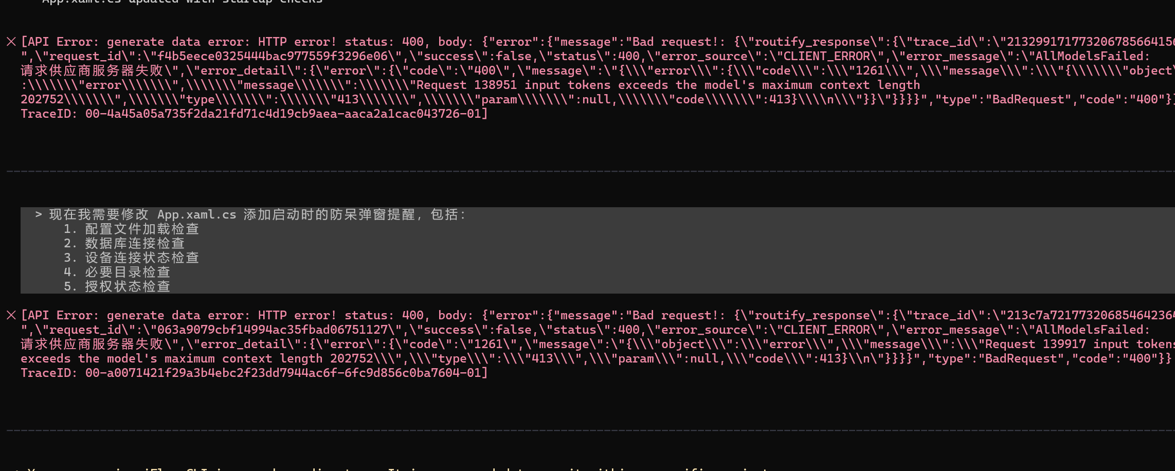

仔细看报错
Request 138951 input tokens exceeds the model’s maximum context length 202752
请求 138951 个输入标记超过了模型的最大上下文长度 202752

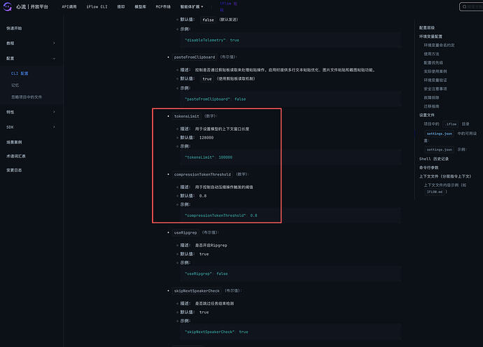

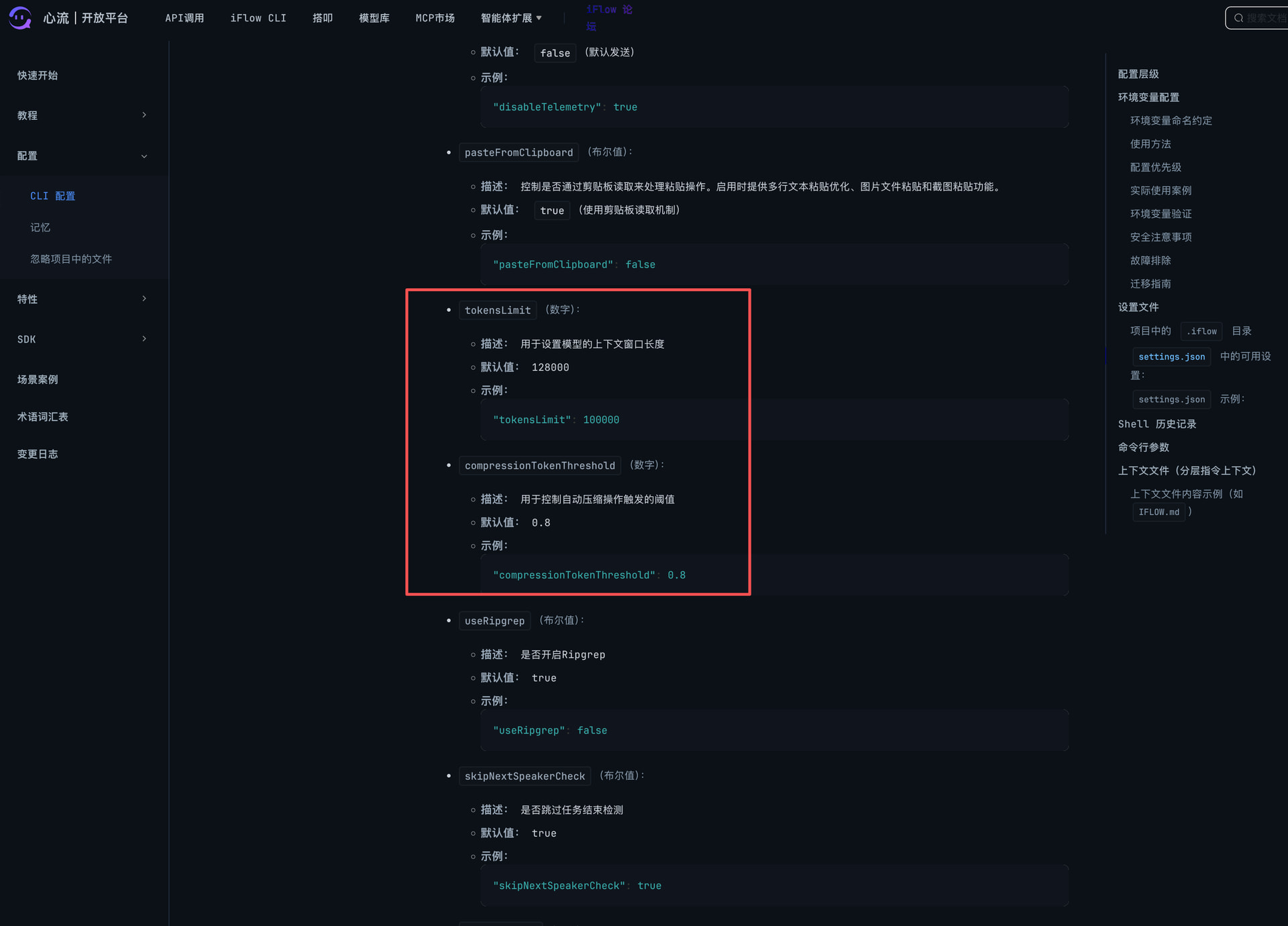

1.手动执行/compress压缩上下文
2.配置~/.iflow/settings.json中的参数tokensLimit、compressionTokenThreshold
参考文档 CLI 配置 | 心流开放平台

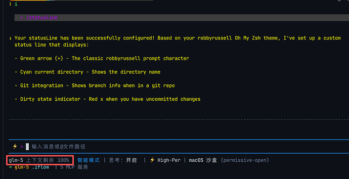

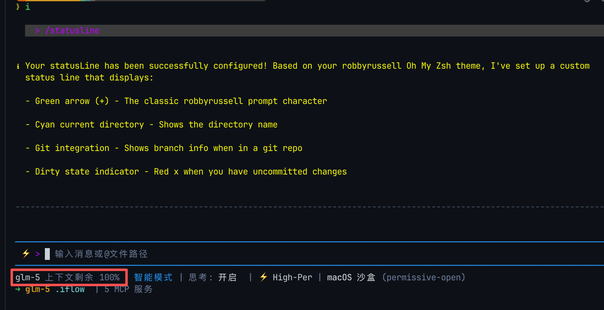

多观察statusline
这是上下文超了吧
input 139917 / maxium 202752, 这个是context超长了吧.
输入太长,没有来得及auto compact吧.

然后就是超长问题,参考楼上的办法改下压缩阈值也能解决,这个模型长度和触发自动压缩的位置很巧合在同一个数值范围
