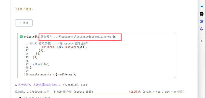

iflow cli调用 /docx 和 /xlsx 实现类似word的邮件合并功能,怎么上来第一步就到 /docx的agent目录下写入js了
/docx 和 /xlsx 不是工具吗?不是应该调用工具干活,大不了在根目录下写几个js,怎么上来就去改工具了
还是我对 workflow和subagent 理解的不对?

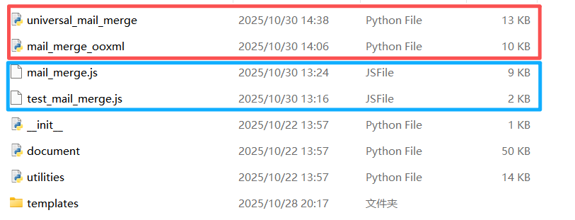

刚刚看了一下生成的程序文件,神奇的是js+py
我一般要么是指定py、要么是指定js,这次调 workflow 竟然是js+py
最后我问了iflow cli:帮我分析一下@.iflow/agents/docx/scripts/mail_merge.js @.iflow/agents/docx/scripts/test_mail_merge.js @.iflow/agents/docx/scripts/mail_merge_ooxml.py @.iflow/agents/docx/scripts/universal_mail_merge.py 几个程序文件之间有没有调用关系,是不是都是独立的程序实现,是不是可以删除哪个?
根据iflow cli的分析我搞清楚了他们之间的关系——遇到问题就问iflow cli是个好办法,我以前遇到问题都是都是打开deepseek问一下,但是记得打开plan模式,否则他可能会开始干活——他们是3个不同的程序实现。
得出结论是:
1.@.iflow/agents/docx/scripts/mail_merge.js @.iflow/agents/docx/scripts/test_mail_merge.js 一个是js程序实现,另一个是 测试,但是可能觉得我说的保持 docx的排版不变js做的不好(其实有一个js库是可以实现的)就使用py了;
2.@.iflow/agents/docx/scripts/mail_merge_ooxml.py 是使用py的程序实现,而且实现了我要求的全部功能;
3.在第二部实现全部功能的基础上按我的要求iflow cli实现了程序的通用化,也就是@.iflow/agents/docx/scripts/universal_mail_merge.py
4.然后我就只保留了**@.iflow/agents/docx/scripts/universal_mail_merge.py** ,把其它都放进了新建的back目录,跑了一遍发现功能完整。
