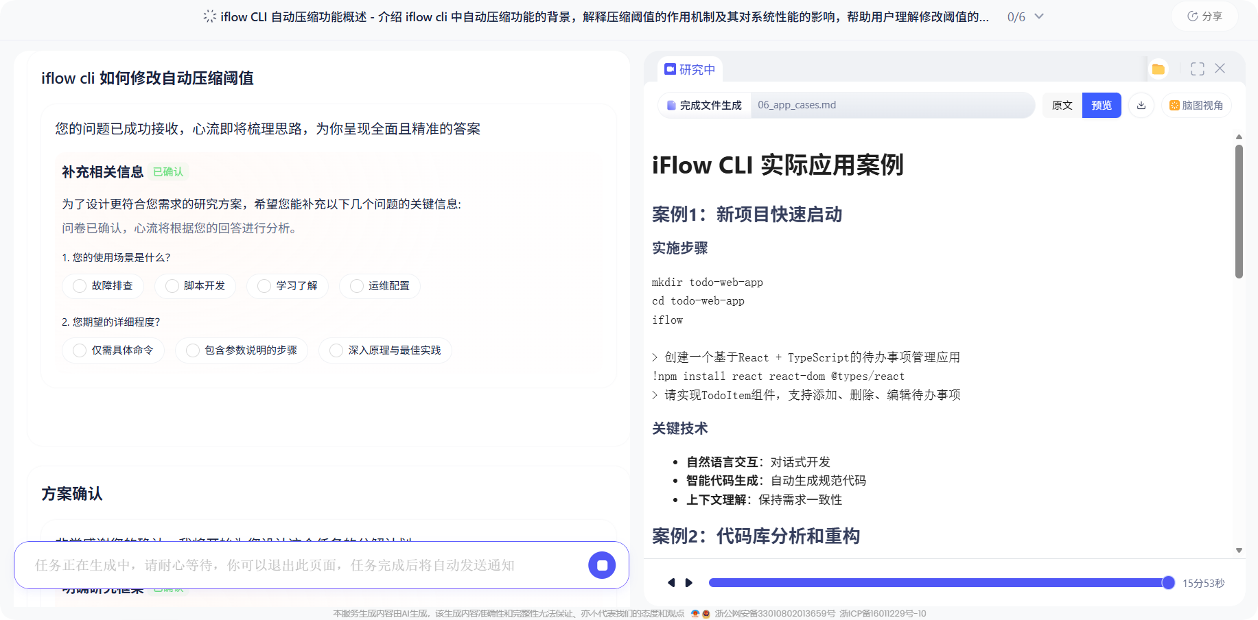

这个问题询问心流chat似乎它有点过度思考了,十几分钟都没思考完毕,我还是直接来发帖了。

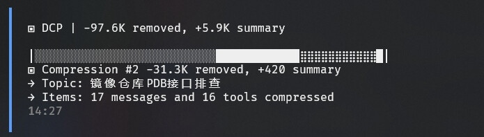

我现在是oc自己的压缩+dcp插件
oc自己的现在好像会把压缩的总结给你写出来
dcp就是给个汇总,感觉dcp会压的更积极一些,不是按百分比来的,比如上下文还很多,但是解决了问题它就把这个问题的给顺手压了
