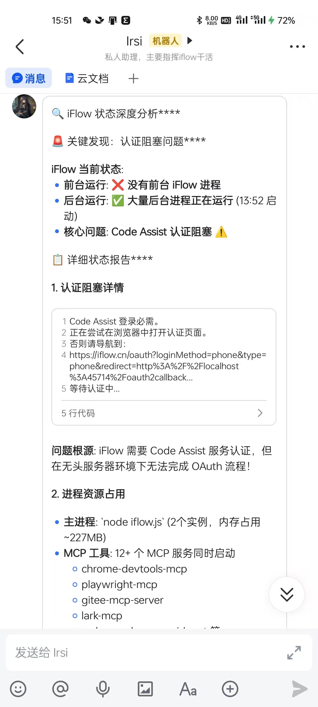

如题,好不容易花了三天时间用搭了一个nanobot通过shell指挥iflow自动根据工作计划干活的架构跑起来了,今天很嗨皮的跑出来出差,结果下午发现它卡死了一个任务2小时没反馈,一查发现要我登录了。没别的意思,就想问问一般登录有效期是多久?如果我需要刷新都话,要怎么操作?假设我这套架构,我预计自己要离开2、3天,但我上次登录可能还有1、2天就到期了,那我怎么先刷新下这个登录的有效期。

怎么做的自动化更新?分享一下?不会违规吧?我现在是在wsl里搭一个iflow,然后再搭一个nanobot,然后nanobot连飞书接命令、反馈进度、向iflow发命令干活,但是这个登录真让我抓瞎了。。。

直接 ssh登录即可,登录过期了,可以使用ssh 端口穿透的方式在你当前电脑上的浏览器重新登录刷新

根本不用…它登陆会给个url 你直接复制到本地浏览器贴一下它就给你一个验证码贴回去,嫌麻烦直接写个playwright,读cookies打开url读取返回粘贴回去
我刚试了下,地址用手机访问它给我调到localhost去了:smiling_face_with_tear:
