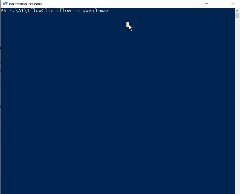

iflow -m 切换模型失败
模型切换后,一会又自动切换回安装时选择的模型。是什么原因?

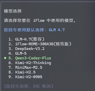

应该是默认的认证方式,模型列表里没有qwen3-max,所以就从默认模型库里给你选了个同族的qwen3-coder-plus
qwen3-max在模型库里,要调用它,需要使用openai监控api方式认证登录
切换GLM-4.7也一样,会自动切换回去。
试了下,还真是
了解了,可能是最近版本导致-系列指令失效,我们后续看下,暂时先从交互模式下/model切换吧
