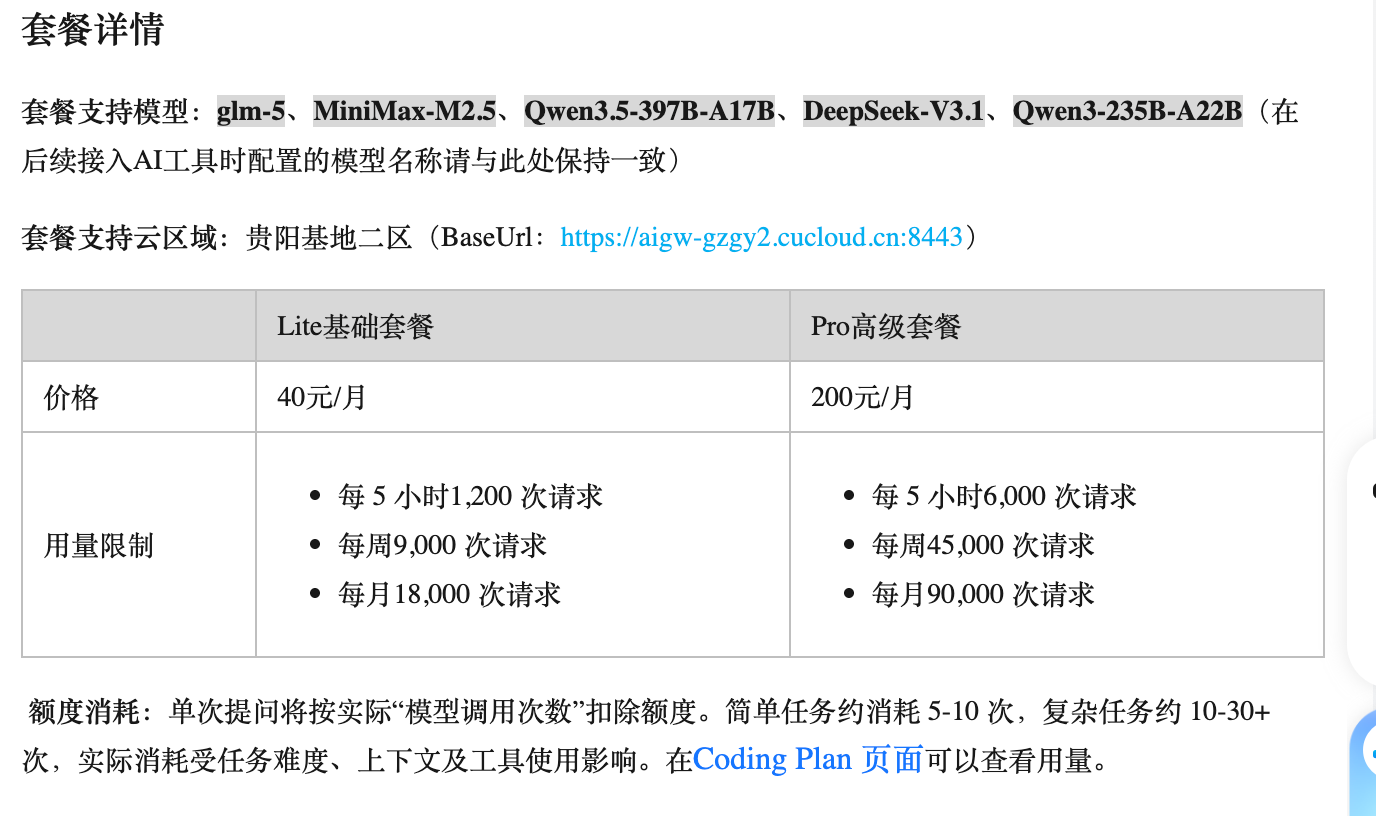

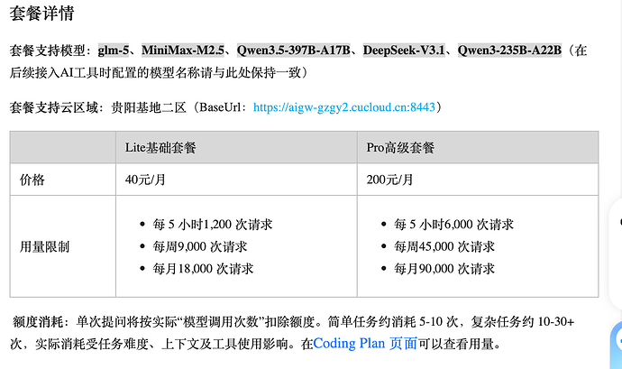

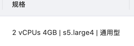

最近不少拉人尝鲜的 联通云送送1个月机子+1个月coding plan 特别适合没机子没API的
啥配置的服务器? 送api key吗?有啥模型?
