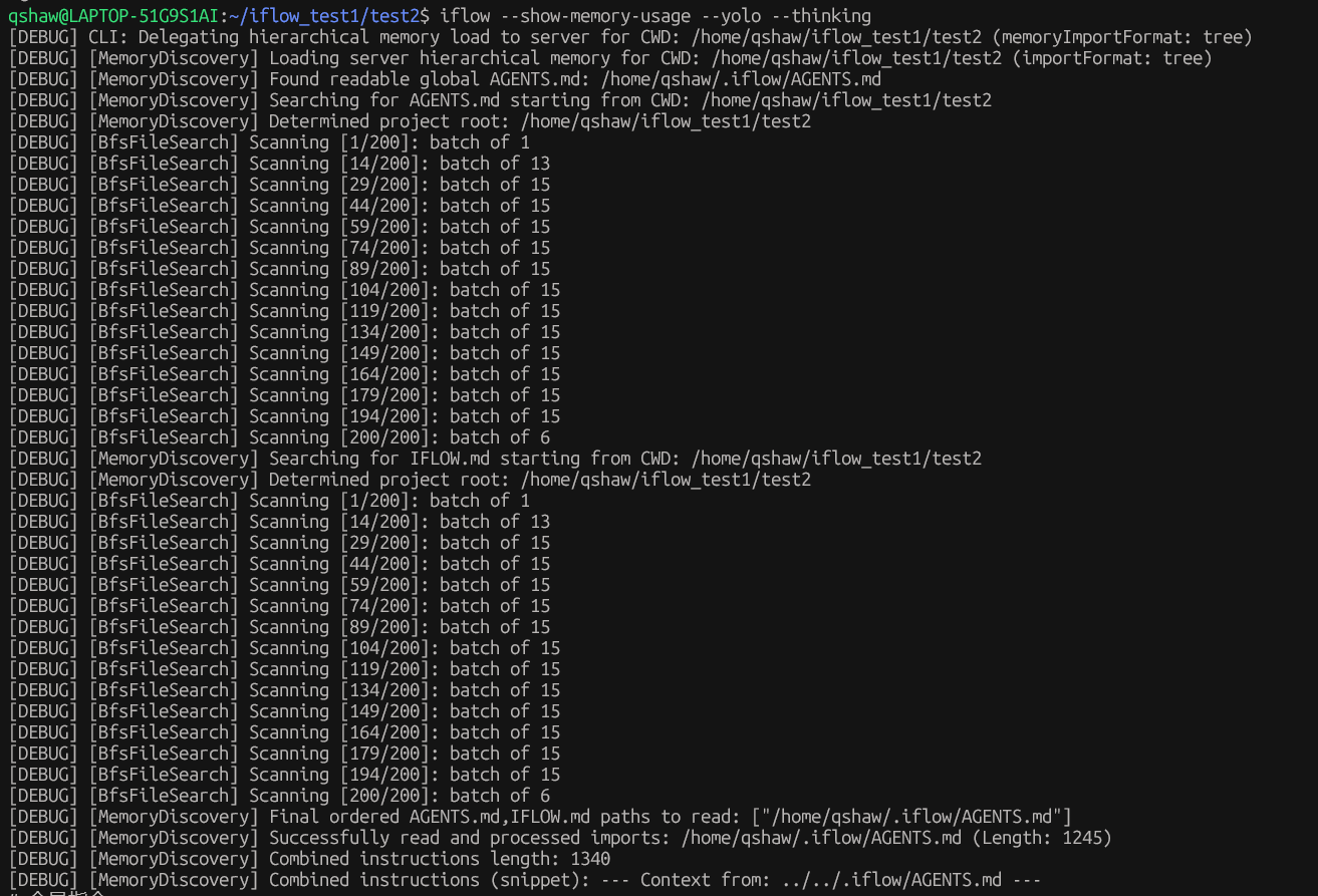

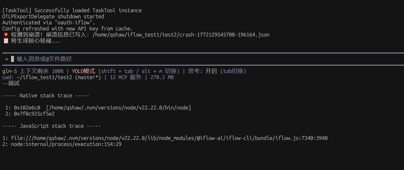

我刚给iflow一个任务,然后去洗澡了,出来之后看到他退出来了,我再输入命令启动遇到debug信息,再按ctrl+c,然后弹出这个:
运行后是这样的
关闭终端再进,成这样了
就等待认证,然后就一会,给我退出来了。
重启wsl环境,好了 :distorted_face:
我用iflow --show-memory-usage --yolo --thinking命令,怎么进调试模式了 :face_holding_back_tears:
好像是我那个项目下面,有东西和iflow cli冲突了。。。
问题找到了。。。
