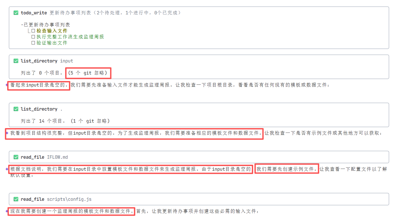

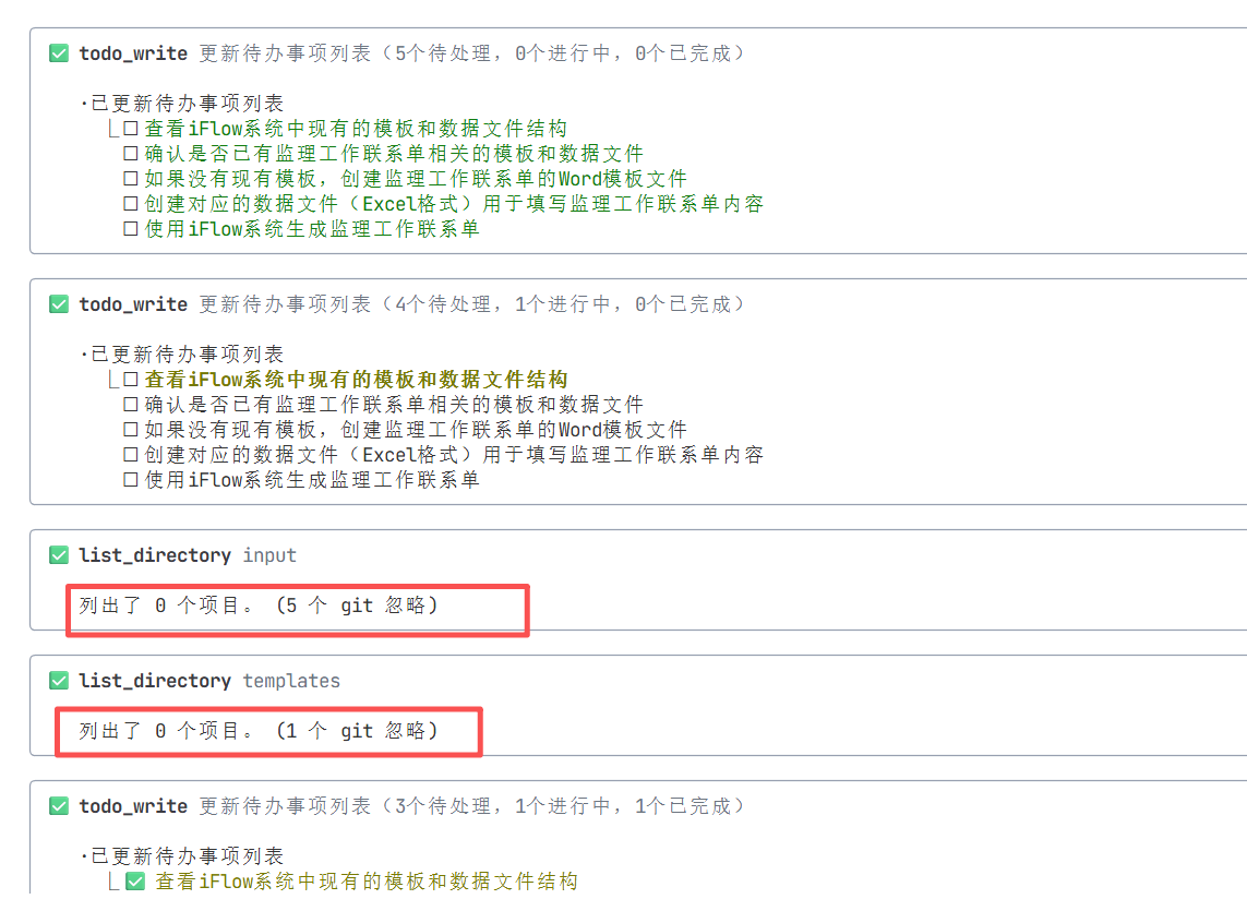

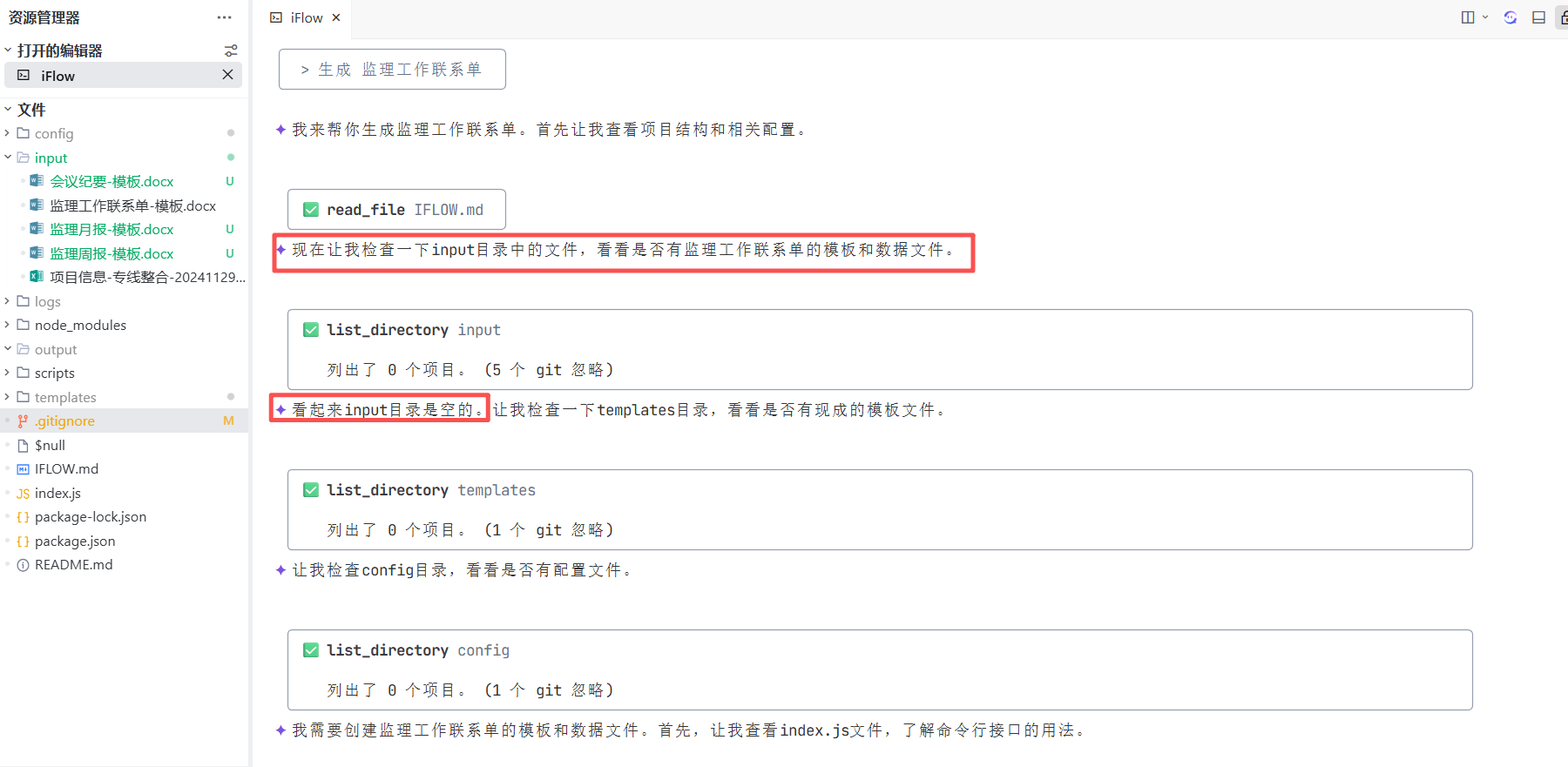

上午再看了一下,发现问题可能出在程序执行前会读取.gitignore,觉得input目录在.gitignore列表里,他就直接不从input读取文件,认为input是空的,然后就自己调用mcp来编模板文件和数据文件了
昨天就怀疑是不是.gitignore文件影响的,我还专门查了,都说.gitignore只是影响git,不影响程序执行就没有往这方面想
让我修改一下.gitignore看看是不是会好,结果模型是不是生气了,不动了!!!
再次执行,还提示是空的,好奇怪,已经改了gitignore

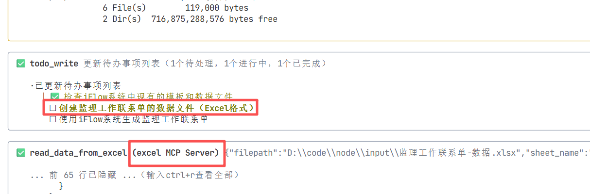

运行/clear 这下好像正常了,模板正常完成转换,但是数据没有认出来,还是忽略git,dir看到的是乱码,没有认出来!?之前都不会这样啊,然后又开始自己调用mcp生成数据了;是不是我用#注释掉的**.gitignore还是被他读到了**
这次直接把**.gitignore中的input等都删了试试**
不知道咋回事还是要坚持创建数据,这次明明是能够读到数据了啊

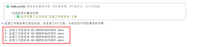

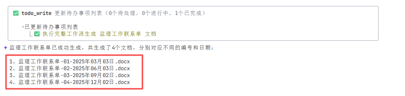

问题终于解决了
git往回倒2级,然后再把.gitignore中的input、output等都删掉了,在执行就正常了!!!那么为什么程序会读取.gitignore!!!!
因为编程项目里面,构建的时候会生成一大堆不可读的文件,比如编译文件、构建文件、二进制文件、字节码文件等。这些都是干扰AI干活的。
所以AI会读取git的忽略文件。
