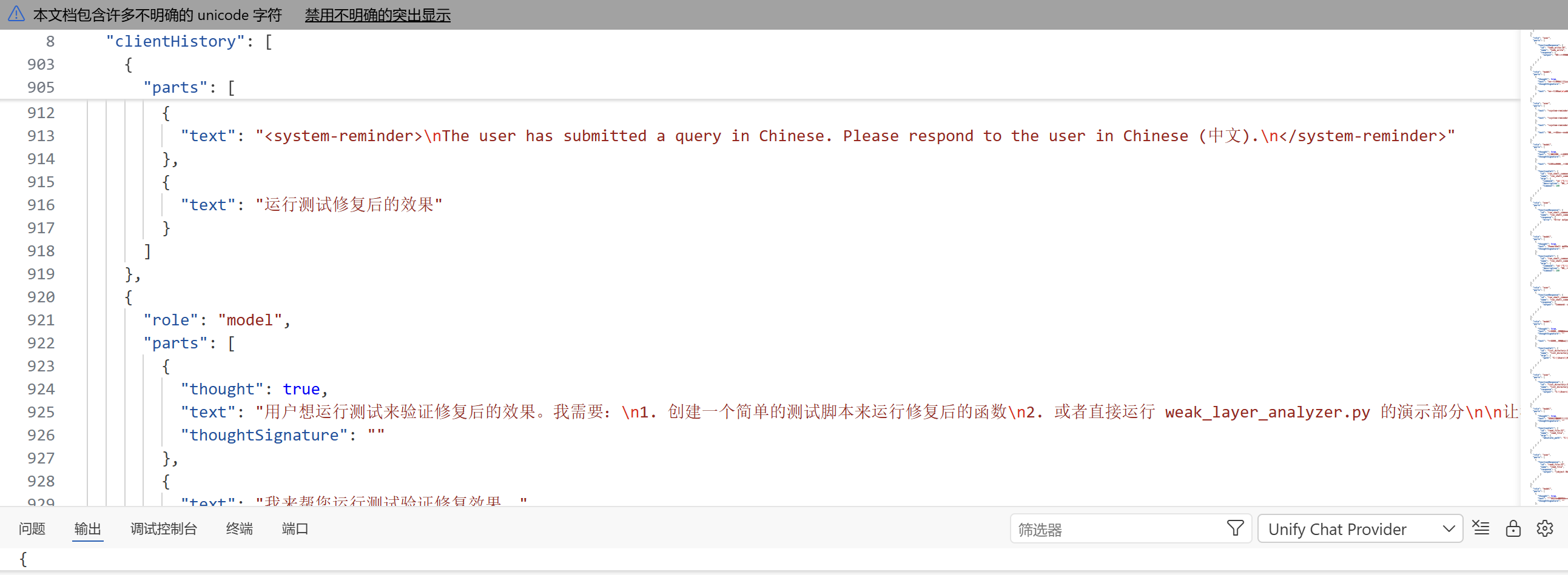

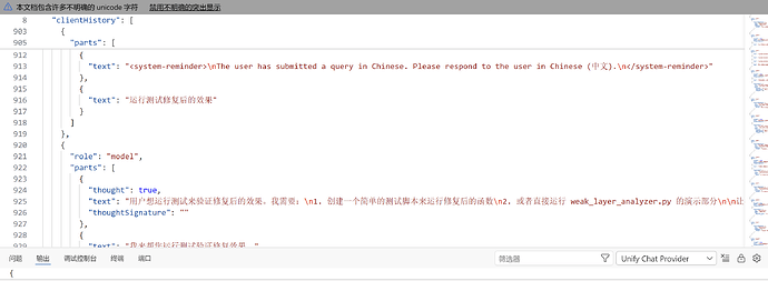

这里面的文件就是C盘的用户名里的tmp文件夹里面的json文件内容

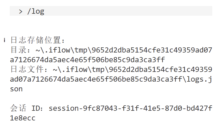

位置
/log
