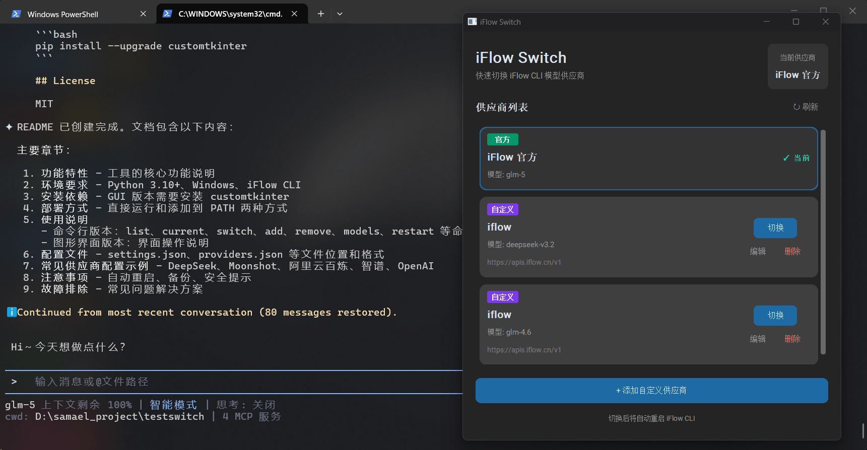

2. 实现
于是让它自己根据iFlow配置的特点,参考cc-switch,做一个切换官方和自定义模型供应商的功能,要提供gui界面,界面可配置模型供应商信息,可切换。
2.1 原理
利用~/iflow/下的配置文件,自动检测并写入对应配置,新建一个providers.json用于保存用户配置的自定义模型提供商的信息。
~/.iflow/
├── settings.json # iFlow 主配置(会被修改)
├── providers.json # 供应商配置(工具管理)
├── oauth_creds.json # 官方登录凭证(保持不变)
└── backups/ # 自动备份目录

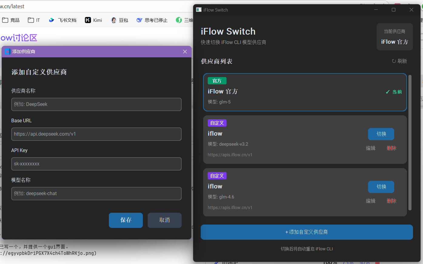

2.2 界面功能
于是简单快速实现,就让它自己写一个,并提供一个gui界面。
可添加模型供应商
可在官方和自定义供应商配置中切换
2.3 当前问题
由于iFlow的配置,是在启动时才读取,而非热加载,因此切换后,需要重启iflow才能生效。
这里做了个自动化重启,切换后,自动获取当前iflow cli进程,获取cwd,并自动发送/quit结束掉旧的iflow cli,然后会在Terminal中以powershell新开一个窗口,自动通过iflow -c命令在原项目目录下启动iflow并恢复上一次会话。
现在唯一的问题就是,切换后,会在旧tab中退出,新开一个tab启动并恢复会话,会留下一个旧的tab。
Q:为什么没做原tab重启?
A:iFlow说复杂,要对各种终端进行接管
Q:为什么没把退出的tab自动关闭?
A:同样iFlow说实现复杂,要获取父进程的窗口id,而且也涉及到多种Terminal环境。
另外,现在会有这一些列问题的原因,是因为iFlow CLI只在启动时加载了配置,没有检测配置变更动态热加载,之前给顶梁柱大佬反馈过,说是记录了,后续如果官方实现了动态热加载,这些就都不是问题了,甚至直接在iflow中使用斜杠命令就可以自由切换官方配置和自定义配置了。
2.4 效果:
iflow-switch
:+1:t2:
