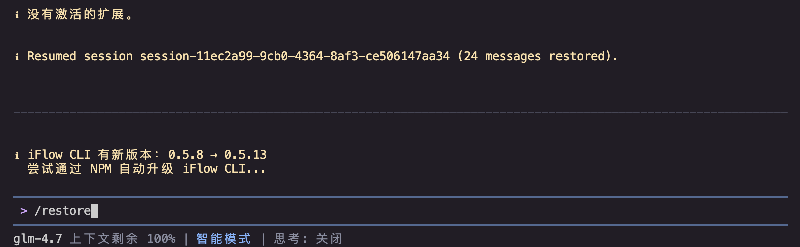

检查点功能失效怎么回事呢?
没有找到检查点,但是可以有记录session id
这种问题 你就应该直接 自然语言对话 把你的信息复制粘贴给 glm4.7 然后"查询iflow cli官方说明文档 ,严格按照文档帮我解决这个问题." 我记得我就这样解决的 大概率是要升级安装点什么东西 反正它会搞定 你只负责授权
检查点功能没开吧
~/.iflow/settings.json文件下,查看有没有
  "checkpointing":{
    "enabled":true
如果没有,或者是false,则无法使用/restore命令
注意:如果开启了检查点功能,请尽量在项目目录中开启iflow cli,不要在根目录开启,否则容易卡。以及,开启了检查点功能后,项目的变动会自动提交,会占用磁盘空间,请及时清理。
