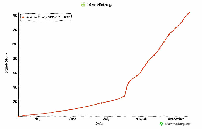

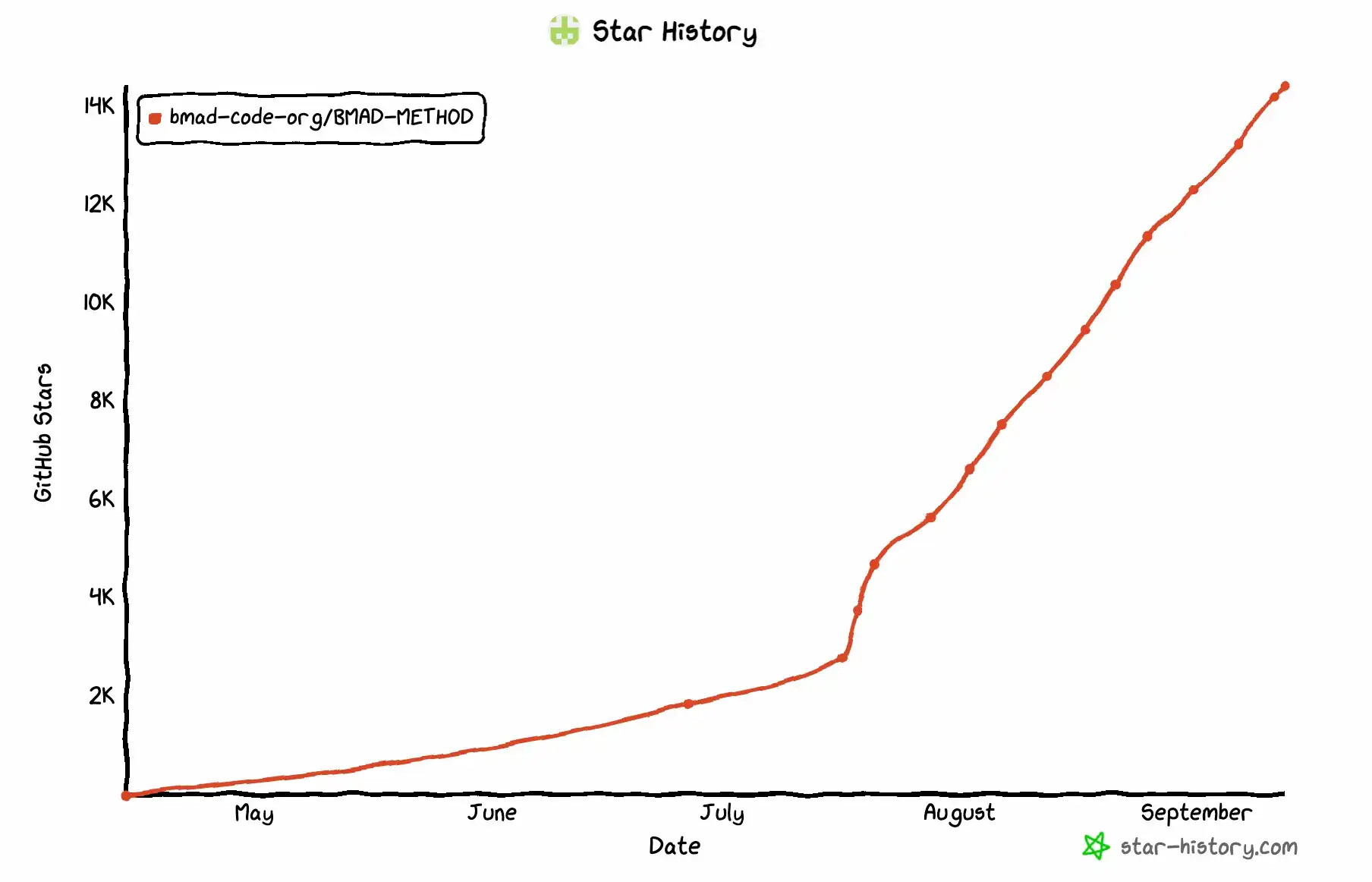

BMAD-METHOD 是最近比较火的开源项目:https://github.com/bmad-code-org/BMAD-METHOD/tree/main。短短几个月时间收获14.5k的star。
这个项目之所以可以获取到这么多的关注,其中一个重要的原因是,大家在使用各种copilot或者agent工具进行开发的时候,逐渐意识到一个问题,就是agent目前虽然有能力进行一些小的具体需求的开发,但是很难跟对整个项目有一个比较全面的把控。

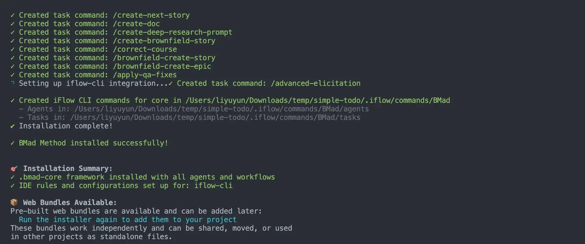

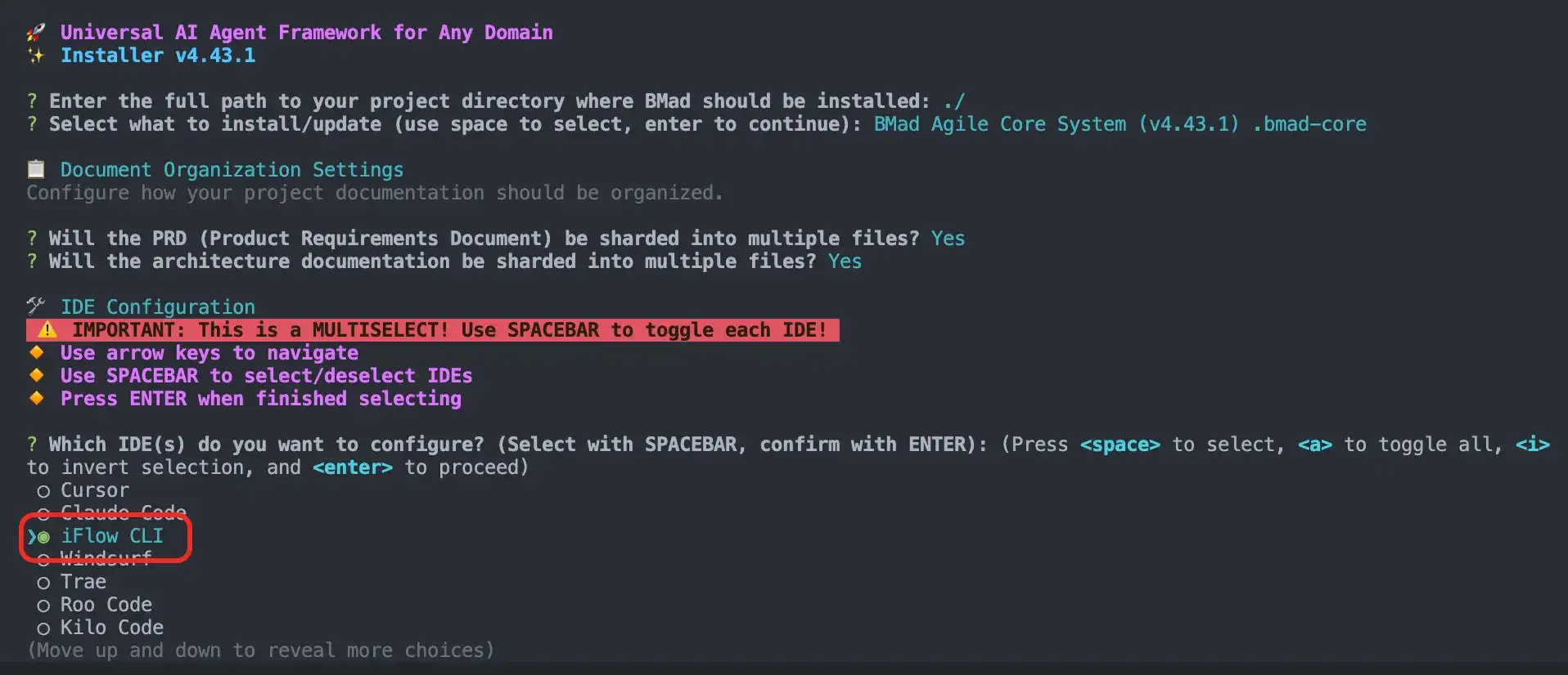

安装
1. 输入npx bmad-method@latest install,选择iFlow CLI
2. 安装成功后应该可以看到在项目目录下定义了很多自定义的Sub Command和.bmad-core文件夹

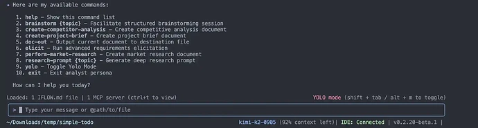

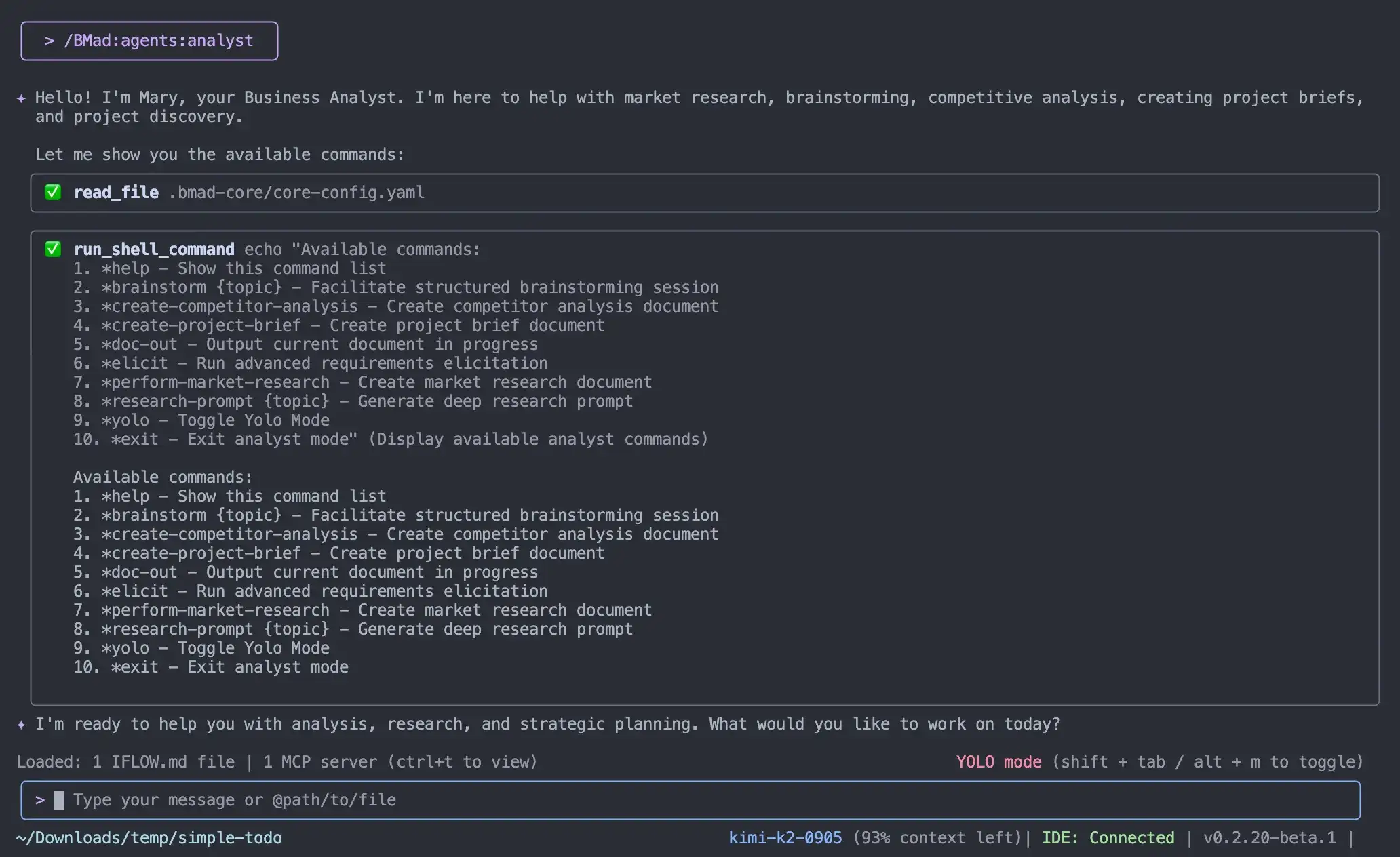

/analyst 进行brainstorm

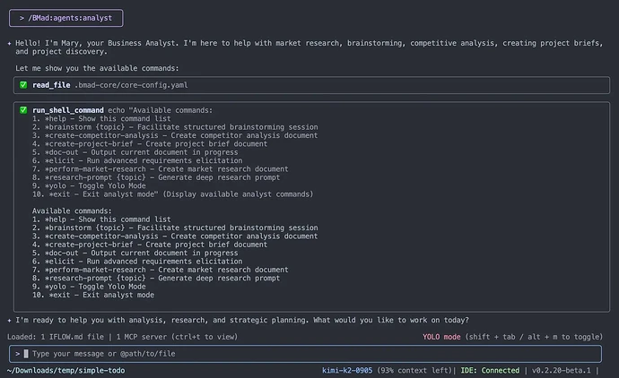

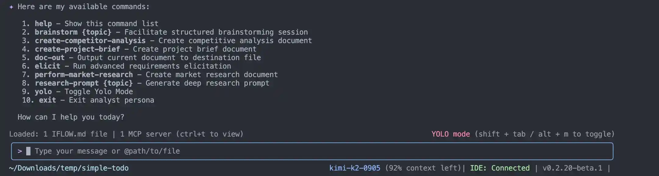

1. 进入analyst交互
输入/BMAD:agents:analyst,即可进入与analyst的对话框,可以看到这里有很多可选任务。
输入数字或者类似*help的命令可以进入下一步。

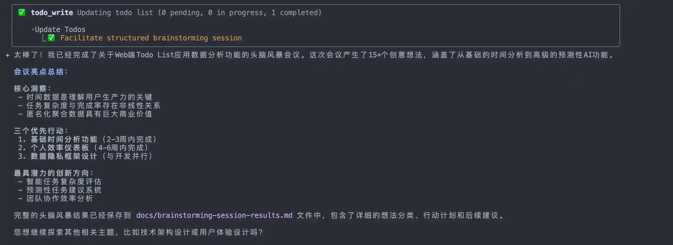

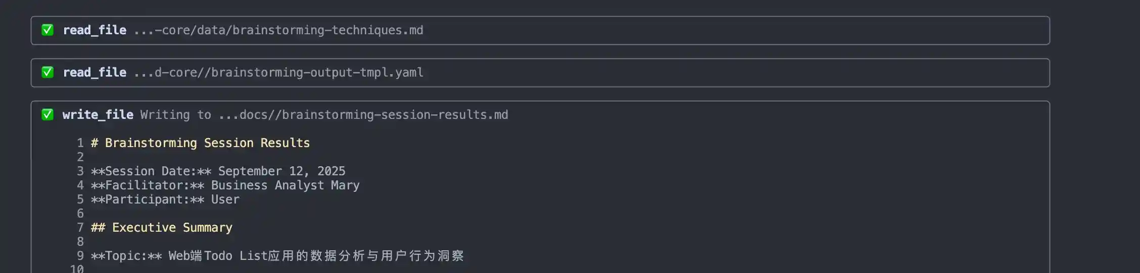

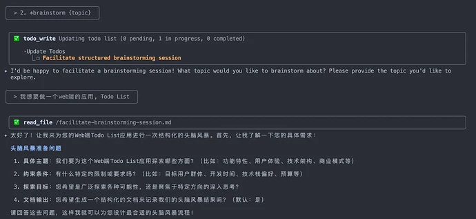

我们首先可以通过brainstorm来拓展自己的想法,这里选择填入任务2

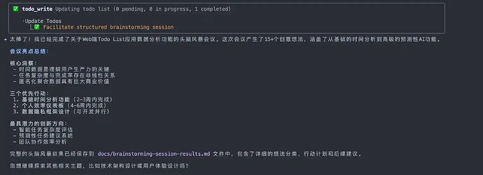

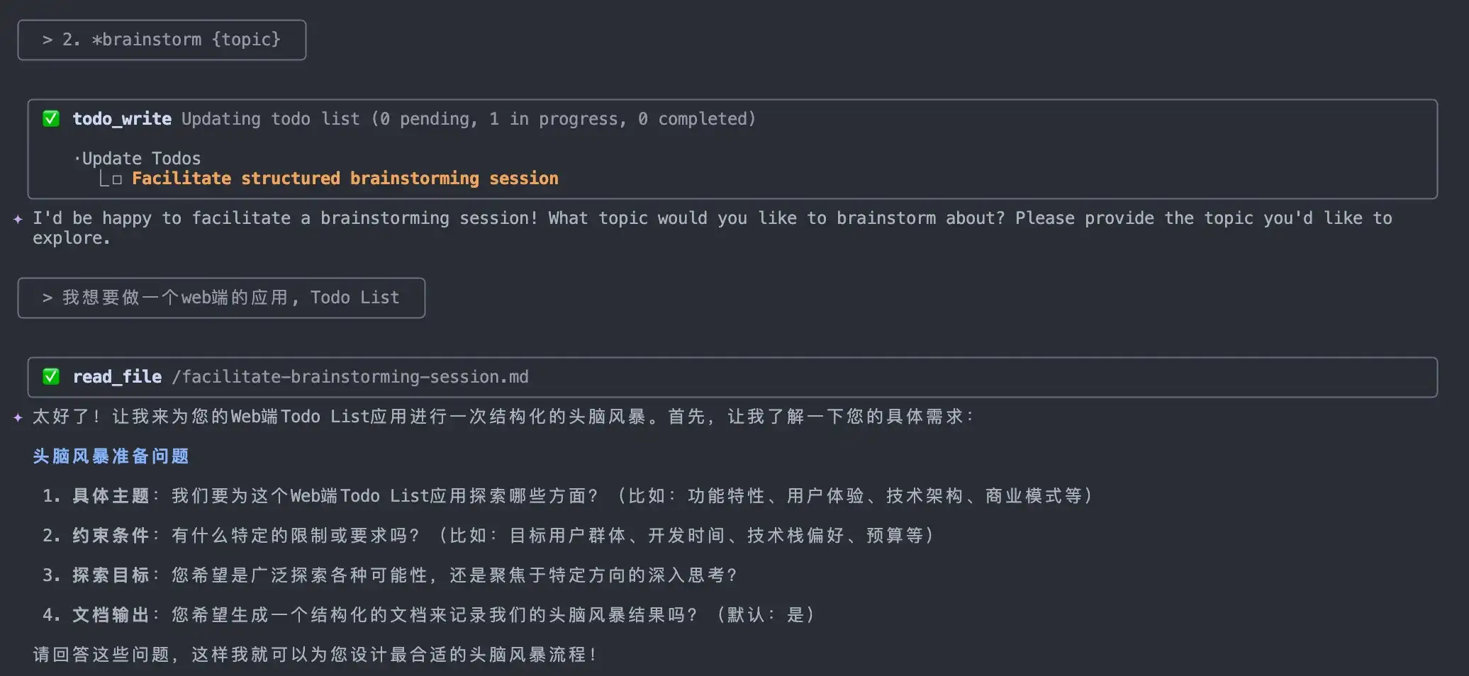

2. 主题讨论
选择任务2并输入自己的主题后,可以看到agent先选择读取facillitate-brainstorming-session.md文件后,有针对性地进行回复。这就是bmad流程下agent比较聪明一点,他不会一口气把所有的要求读完,而是在不断地交互中,按照要求在不同的情境下有选择的去读取一些配置或者上下文文件。
3. 生成文档
经过一系列讨论和思考之后,agent会输出一份文档,位于docs/brainstorming-session-results.md
https://github.com/liyuyun-lyy/simple-todo/blob/main/docs/brainstorming-session-results.md

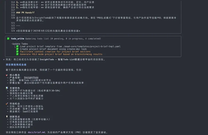

/analyst 生成brief
1. /clear清空历史
进入下一阶段前,先执行/clear 清空一下当前的会话,这样有利于避免agent被之前的对话干扰。

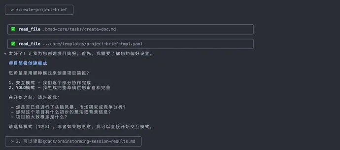

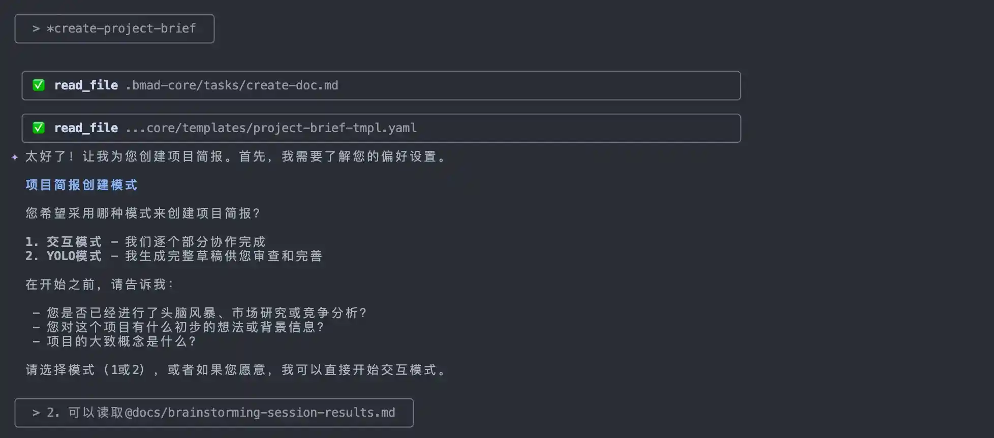

再次选择analyst,这次选择4. create-project-brief 选项
2. 读取brainstorm.md
agent这是根据自身的上下文,去读取project-brief-tmpl.yaml文件,再开始根据brainstorm.md去生成brief

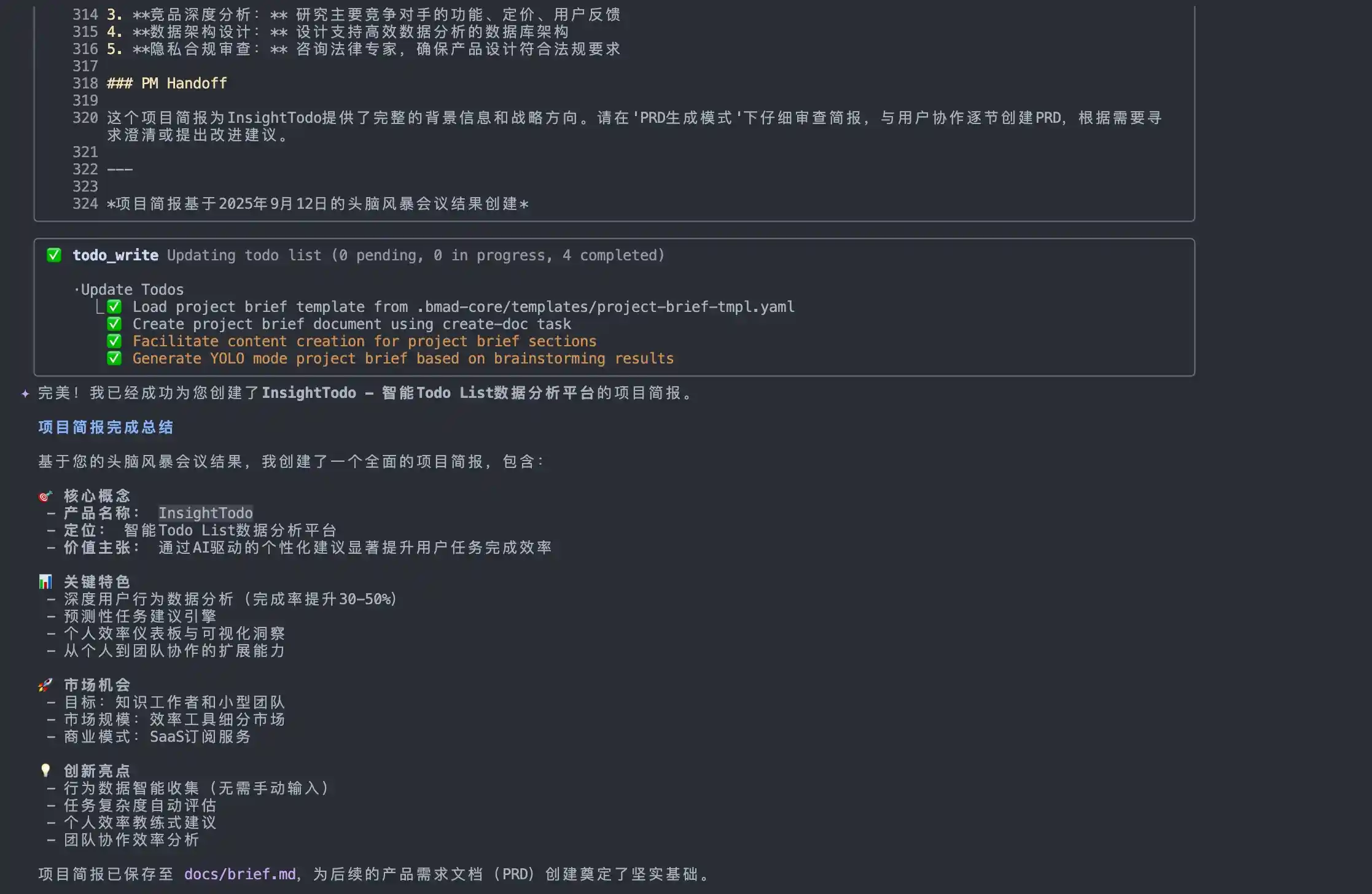

3. 生成brief.md
agent在yolo模式下,最终会根据brainstorm.md生成一个docs/brief.md文件
https://github.com/liyuyun-lyy/simple-todo/blob/main/docs/brief.md

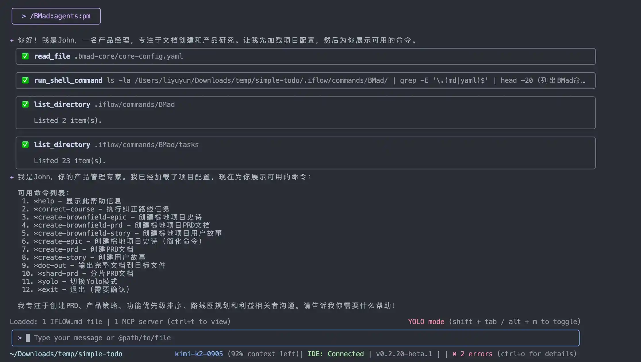

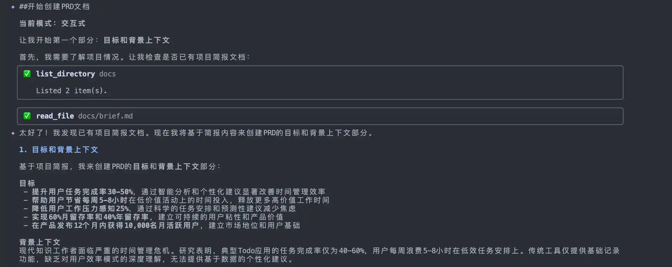

1. 进入pm交互
输入/BMAD:agents:pm,可以看到不同的角色对应的能力模型是不一样的
2. 读取brief.md
选择7. *create-prd,agent会浏览项目中的文档,读取已经生成的brief.md文件
3. 逐节生成
每当agent输出一部分文档内容,都会交互式地寻求一些反馈。你可以选择直接继续,生成下一个章节,也可以给出建议,丰富当前片段

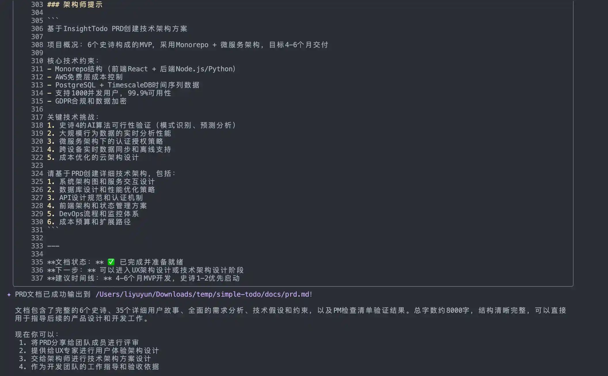

4. 生成文档
文档最终被输出到docs/prd.md下
https://github.com/liyuyun-lyy/simple-todo/blob/main/docs/prd.md

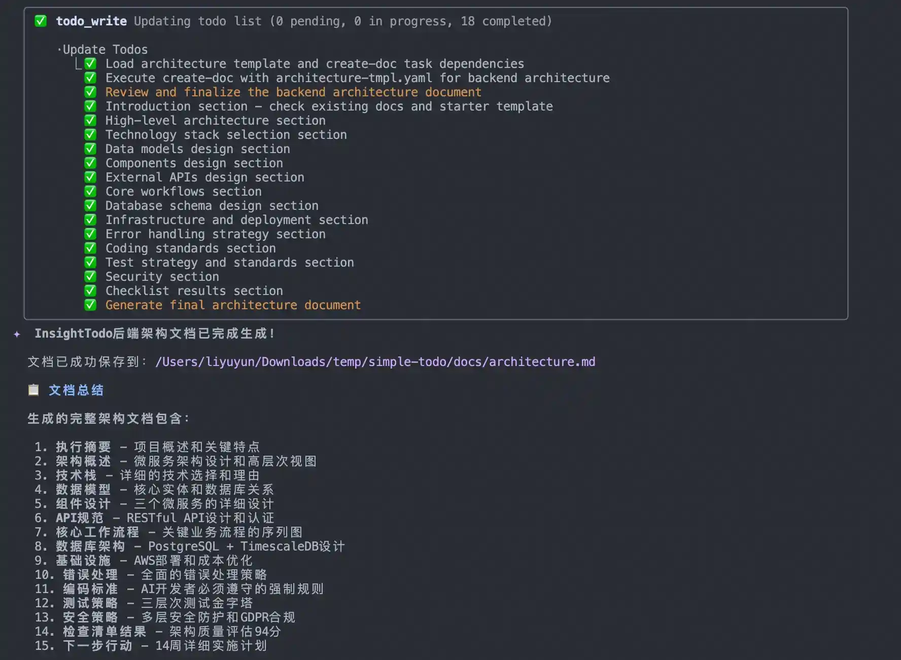

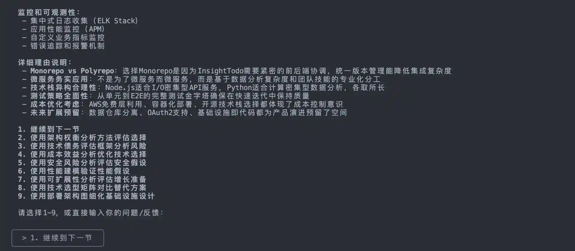

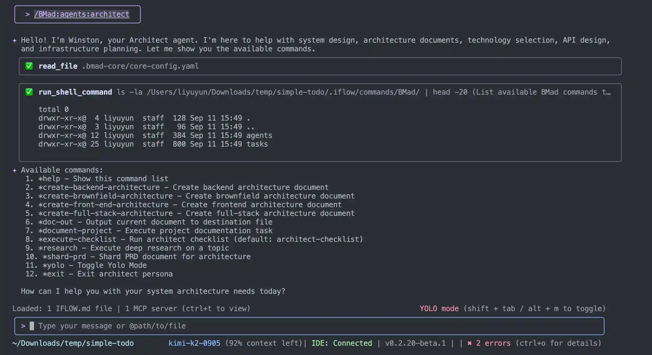

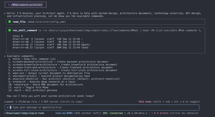

/architect 生成architectecture
1. 进入architect交互
/BMad:agents:architect 进入交互。架构师的功能主要是生成前端和后端的架构文档
2. 根据prd生成architecture.md
到这里,后端架构文档也已经生成好,planning的部分也就做的差不多了。
https://github.com/liyuyun-lyy/simple-todo/blob/main/docs/architecture.md

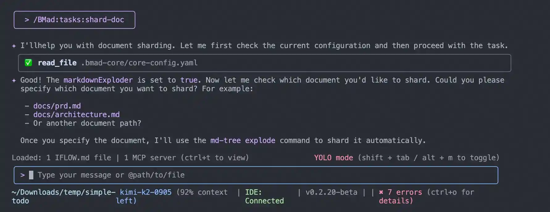

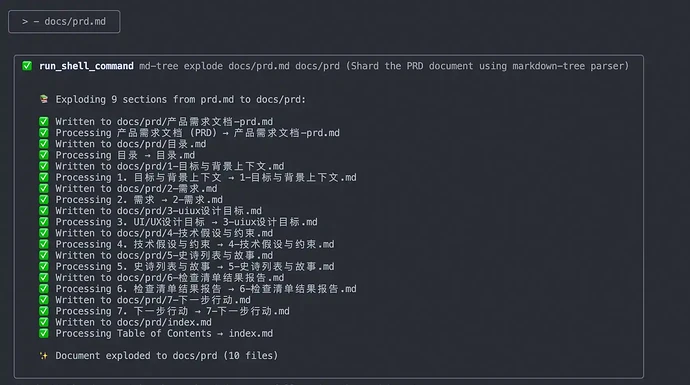

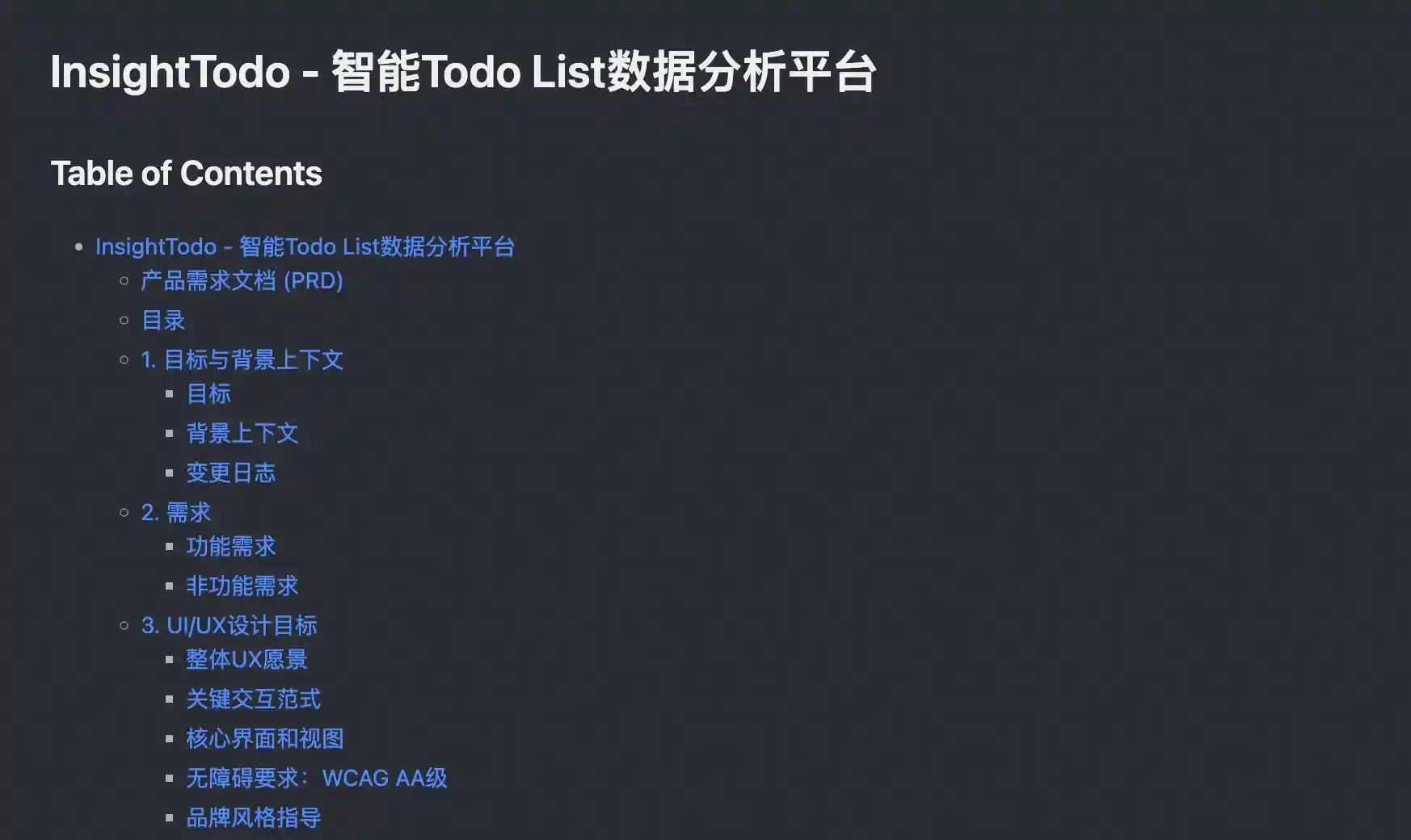

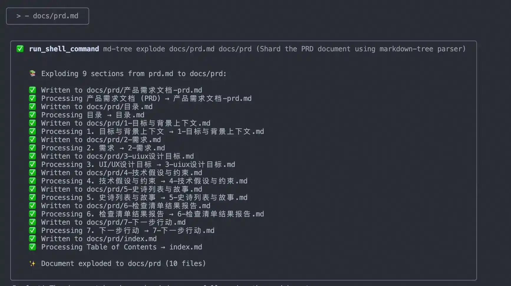

/shard-doc 文档分片

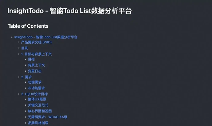

如果观察下我们已经生成的文档,会发现它们都是单个的文档,有可能会很长,过长的上下文不利于现在的agent进行理解。这时我们可以沿用bmad的思路,对长文本进行分片。
他提供了两个可供拆分的文件,prd.md和architecture.md,这里我们先选择prd.md。
拆分后的结构包括一个index.md文件和多个按照标题2切分的文本。通过这种方式,可以把一个几百行的文件拆分成多个几十行的小文件,并通过index索引来串起来,这对于大模型对于整个项目的理解就十分友好。
index文件:https://github.com/liyuyun-lyy/simple-todo/blob/main/docs/prd/index.md

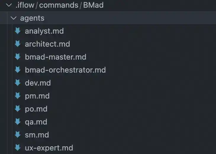

Sub Command
仔细查看BMAD-METHOD给项目配置的目录,会发现在.iflow/commands下配置了一系列文件,这些文件都属于Sub Command
按照iFlow的约定,在系统根目录或者项目的根目录的.iflow/commands下按照一定格式编写的toml文件或者md文件,都会被识别为Sub Command,通过/ 命令可以搜索到
以analyst.md为例,这里面除了一些通用的要求外,还严格定义了这个anayst依赖的外部文件。
以brainstorm {topic}这个comamnd来说,他的依赖的facilitate-brainstorming-session.md的task和brainstorming-output-tmpl.yaml的template。也正是这里对依赖的声明,让agent在执行的过程中才会去加载这两个文件,并进行下一步的任务。
