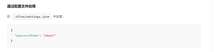

我使用iflow的时候,加了option, 如下
iflow –yolo –noEdit
但是还是没能够关闭 AI智能审核
请问是否有方法关闭 AI智能审核 。

建议直接切换yolo模式使用,智能模式就是需要审核的~
谢谢,但是我启动 iflow的时候,已经用了 –yolo 这个option了,应该算是yolo模式了吧?
如果使用yolo模式应该就不会有审核了
俩杠
iflow --yolo
可以通过 iflow --help 查看用法。
-y, --yolo Automatically accept all actions [boolean] [default: false]
