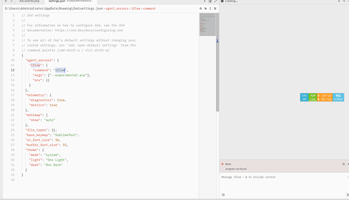

提示找不到该命令
  • 确认安装路径:请确保 iFlow CLI 的安装路径已添加到系统的 PATH 环境变量中。您可以在命令行中运行以下命令来添加:
(注:用户名替换为实际用户名)
setx PATH "%PATH%;C:\Users\用户名\AppData\Roaming\npm"
  • 配置 Zed 设置: 在 Zed 的设置文件中,确保 command 的值正确无误。您可以尝试在 Zed 的设置文件中将 “command”: “iflow” 更改为完整的 iFlow 安装路径,例如:
"command": "C:\\Users\\用户名\\AppData\\Roaming\\npm\\iflow.cmd"

我也是这样,win 版的 iflow cli 没法按教程和 zed 搭配使用
俺也报一样的错误,在powershell里直接执行iflow是可以正常对话的,说明环境变量没问题,但是在zed里报这个错误

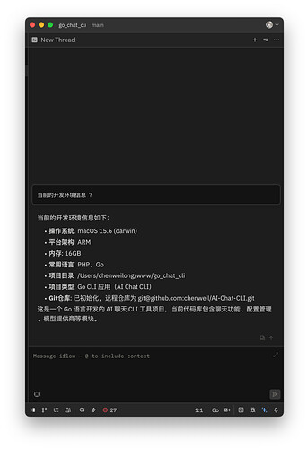

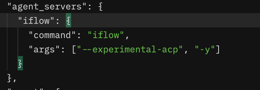

在macOS下启动挺方便的:
iflow 加参数, 就可以了。

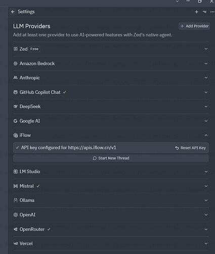

不用这么麻烦,设置里田间OpenAI兼容接口的provider即可
走 OpenAI 接口会有功能限制的

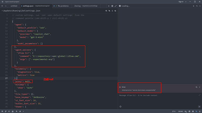

使用ai查看zed日志:
根据你贴的日志,iflow 一直在启动时崩溃并报出同一个关键错误:
InvalidArgumentError: Invalid URL protocol: the URL must start with http: or https:.
这是在 iflow 的 bundle 中解析某个“origin/URL”时抛出的,由日志位置看(createToolRegistry / parseOrigin),很可能是 CLI 在读取/解析代理配置或某个 URL(工具/注册表/endpoint)时得到了以 socks5://...(或其它非 http(s))开头的字符串,Node 的 URL/origin 解析器或 iflow 的代码只接受 http:/https:,因此抛出异常并导致 agent 崩溃。
你之前贴的 settings.json 有一条 proxy 配置:
“proxy”: “socks5://hdd:hdd@154.9.232.93:47225”
这与错误高度吻合 —— Zed 把这个 proxy 值传给了 agent 环境/网络层或 iflow 直接读取了 Zed 的 proxy 配置,iflow 并不接受 socks 协议字符串作为 “origin”/HTTP 代理 URL,从而导致启动失败。

  1. 最快验证:临时把代理清空然后重启 Zed
  • 在 Zed 的 settings.json 中删除或注释掉 proxy 行,或把它设为空字符串/null,然后重启 Zed(或退出 Zed 再打开)。
    示例(把 proxy 行删除或设为 null):
  // ... 省略其它设置 ...
  "proxy": null,
  // ... 省略其它设置 ...
重启后观察 Zed 日志里 agent_servers::acp 是否还报 Invalid URL protocol。如果问题消失,证实就是 proxy 字段导致的。

“command”: “C:\Users\你的名称\AppData\Roaming\npm\iflow.cmd”
window系统这里使用绝对路径才可以。

我之前只是把“proxy”这一列改成null就好了,其它的信息只是AI给我的回复
