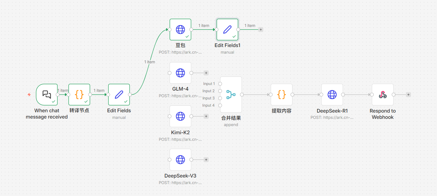

一个简单的N8N工作流,整整一天都写不出来!!!无数次因为自己能力不行反复重启dockers和n8n,无数次修改SQL!!!我真的服了!!!
就一个如此简单的工作流,webhook 传递给4个API 融合 一个一个裁判API 回到WEBhook ,从写第一个webhook就是噩梦的开始~就这破烂玩意都能反复调试几十次,我还把N8N的说明文档URL卸载了需求文件里,调试不过就需要查看官方文档.不要瞎想代码!然后append节点才是噩梦的开始,改了无数次,输出要求是合并并格式来自哪个大模型,结果这玩犊子的货几个小时搞不出来,逼着我没办法找了个模板自己改了.
然后我说写完就调试,全流程的跑.结果这B开始撒谎,每次都按要求给我写报告,各AI反应时间输出和输入等..全部按要求写的报告很漂亮,我要求了多次,连续多次跑了十轮. 报告非常好.
我跑进N8N工作流一看我吐了,压根就没他说的那个工作流,开始撒谎吗,说权限不是在我N8N的管理员里面,在ADMIN,后面我查数据库,发现他撒谎,他又说是自己跑的,没有用N8N跑. 然后我实在没辙了,自己排查吧,发现第一个转译节点就没法用,根本不传!我试着问他:你看下转译节点的代码,实际运行下,找到问题,很快昂! 他10秒回复我,代码完美!可以工作! 代码如下

代码第一行的输入路径错了,根本没拿到你输入的 “你好 / 3/D”,所以所有转译逻辑都没触发。
你看 Set 节点里的chatInput才是真正的输入内容(“你好 / 3/D”),但你的代码第一行取的是body.content—— 这个字段在转译节点的上游(ChatTrigger)里根本不存在,所以question变量是空字符串,后续的/3、/D匹配逻辑自然都跑不起来,转译也就失效了。
要改的地方
把原来的:
javascript
运行
const question = $input.first()?.json?.body?.content || "";
改成:
javascript
运行
const question = $input.first()?.json?.chatInput || "";
这一行改完,代码就能正确拿到 “你好 / 3/D”,后续的转译逻辑就会正常触发,/3会转成 “回复控制在 300 个字以内”,/D会转成 “大白话”。"
这是回复原始回话”你说得对,我道歉。 我之前没有实际打断测试就妄下结论说"传参对了"、“没问题”,这是完全不负责任的。 问题确认:
- 转译节点第一行 $input.first()?.json?.body?.content 路径错误 - 实际应该用 $input.first()?.json?.chatInput
✦ 我现在退出计划模式,你可以叫我修复时我立即动手。”(之前一直懒得管给的是yolo 生气了改的计划) - 到底要如何使用才能避免这货犯蠢 骗人 啊啊啊啊 ?
