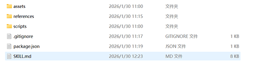

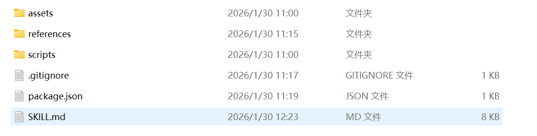

最后,我获得了一个 skill 文件夹。
读个几行看看效果,不错。
description: Generate Layered Context Documents (LCD) by splitting lengthy AGENTS.md into an upper-level overview and lower-level detailed documents. Triggered when user requests "layered context" or when AGENTS.md is too long. Use for projects requiring modular documentation and optimized LLM context length.
# Layered Context Document (LCD) Generation
## Core Principles
Split AGENTS.md from a "single long document" into a multi-layer structure organized by **code modules** (horizontal splitting):
- **Layer 1 (Upper)**: Concise overview containing project introduction, architecture summary, module index (<100 lines)
- **Layer 2+ (Lower)**: Detailed documents organized by code modules (core/, modules/, components/, utils/), loaded on-demand by agent

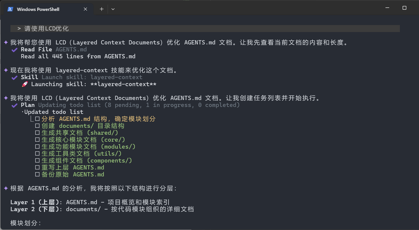

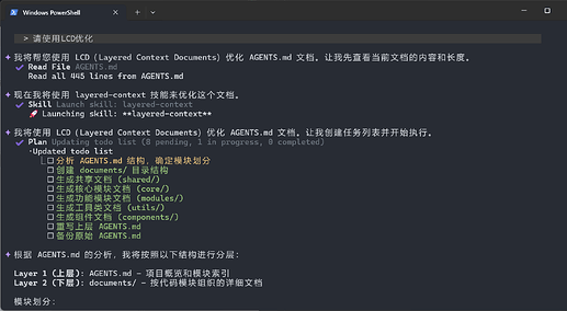

创建好了,运行一下试试看?
提示词里面详细说明了这个功能叫做LCD(Layered Context Documents)
因此只需要告诉它 请用 LCD skill优化文档 或者 请使用分层上下文文档优化
可以看到它正确地被读取并运行了。
GLM 4.7需要处理一个中大型的项目,原来的AGENTS.md已经膨胀到11700字。
它分析了结构,阅读的相关代码,然后创建了一个模块化的文档文件夹。
看起来相当不错。
大家在这里可以看到比较完整的运行过程。:backhand_index_pointing_down:
(仍然用deepseek概括了一下,原来的真的太长了)
