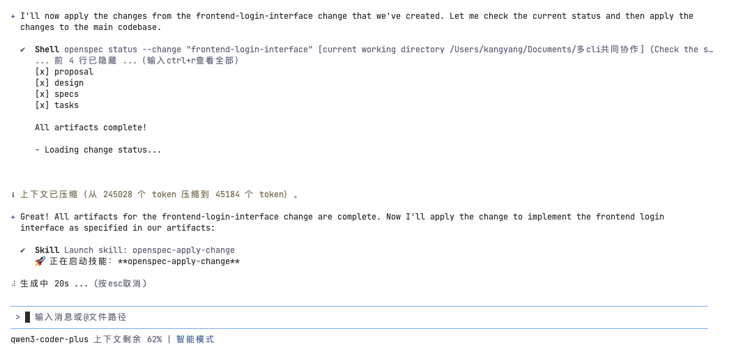

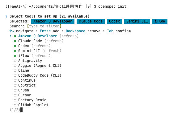

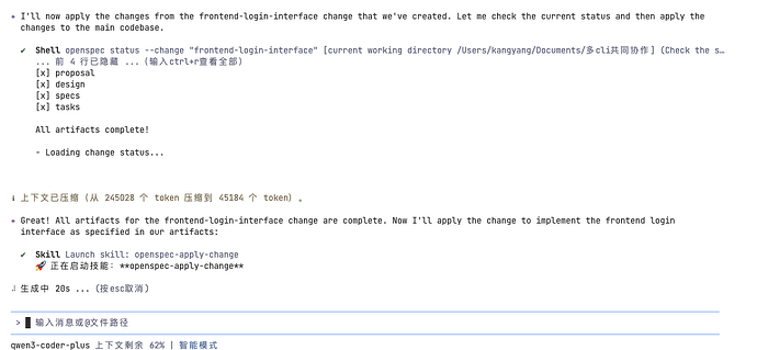

必须是opsx,iflow当一个决策者,让cc、gemini、codex给它做牛马干活
项目地址:GitHub - Fission-AI/OpenSpec: Spec-driven development (SDD) for AI coding assistants.
不要看文档很长实际上就三步
1./opsx:new xxxxxxx(告诉它你要干嘛)
2./opsx:ff(规划)
3./opsx:apply(执行)

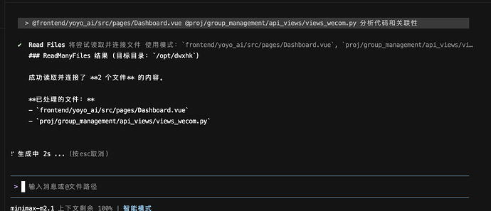

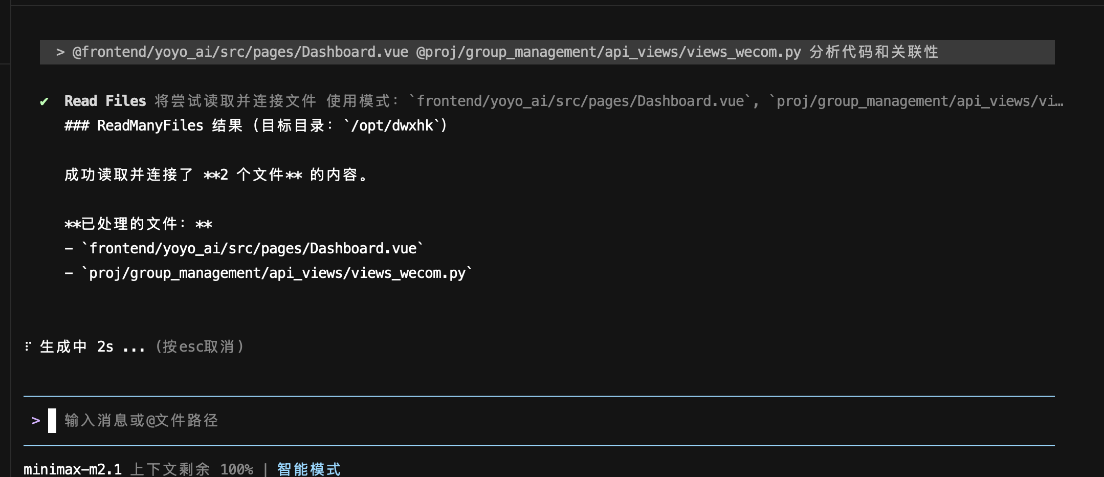

还有@文件引用,比如我还分析好几个文件的代码,或者改代码,不用一个一个的复制名字粘贴,可以用@文件@文件,多好用

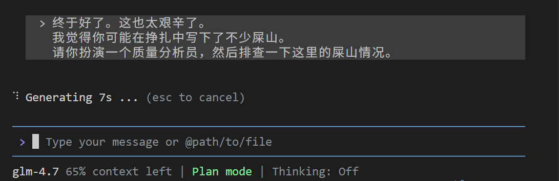

一个兼具喜剧和悲剧效果的指令。
但是确实管用。
我觉得你可能在挣扎中写下了不少屎山。
请你扮演一个质量分析员,然后排查一下这里的屎山情况。
