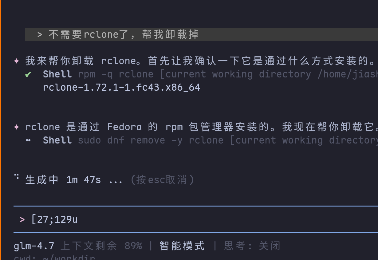

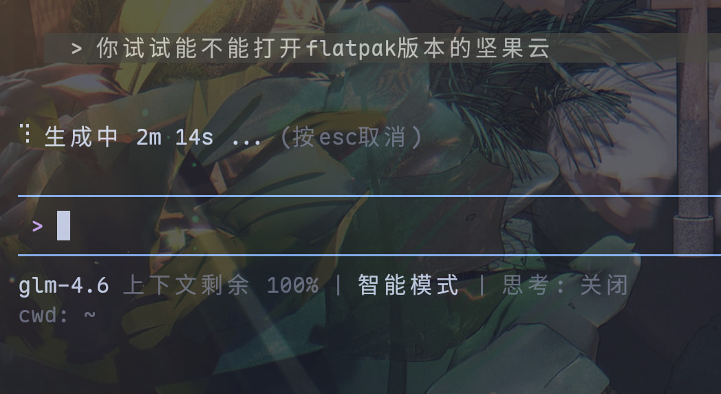

长时间无反应
为什么长达2分钟,什么反应都没有?按esc也没办法取消

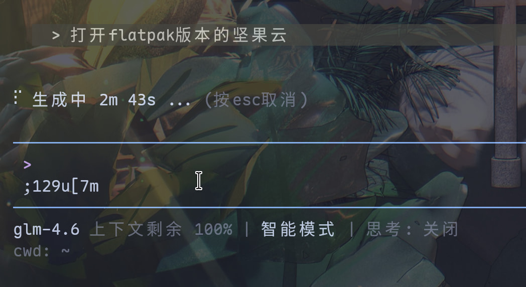

按回车或者backspace还经常会出现类似的乱码

按照上面的说的,可能是在根目录下启动cli的问题。我一般是在根目录下启动。后来在任意子目录下启动,或者加 –no-checkpointing参数,响应速度就正常了
但是在类似这种情况下,我想要取消执行,按esc或者ctrl+c都不能取消,聊天框里还会出现这种代码。只能把终端关闭。这是bug吗
