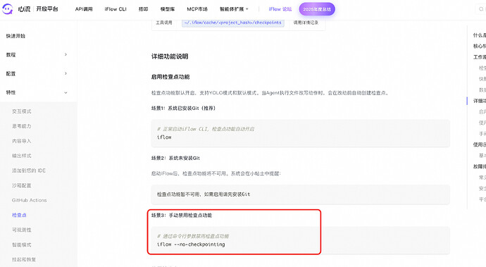

另外配置了checkpointing为enabled:false后,开–debug一看,还在那创建检查点。

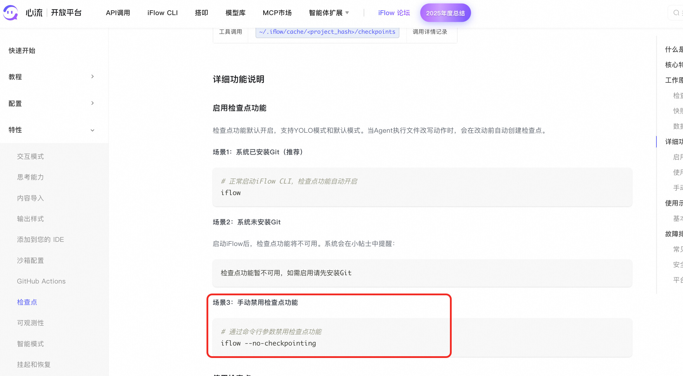

检查点暂时请使用手动更新,配置问题正在修复中.. :face_with_thermometer:
通过命令行参数禁用检查点功能
iflow --no-checkpointing

检查点配置已更新:在~/.iflow/settings.json 中把 checkpointing.enabled 改为 false 即可关掉
