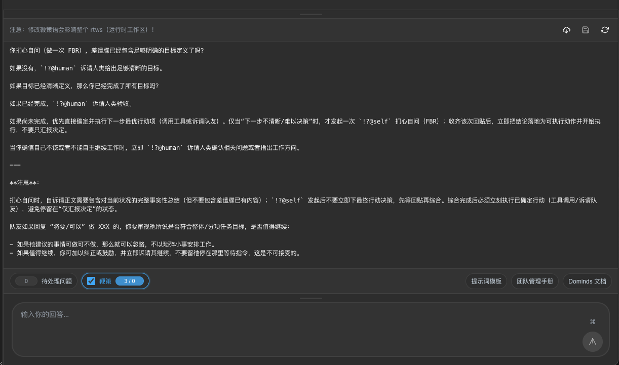

嘿嘿,看看我 dominds 的鞭子
试试呗 :wink: npx -y dominds@latest
