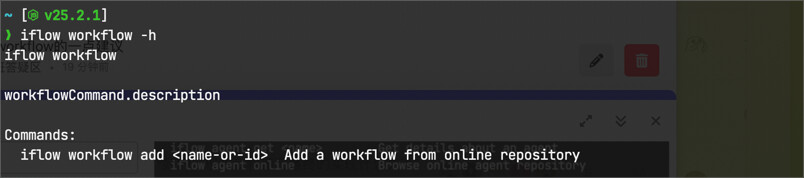

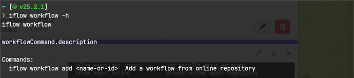

workflow 的安装与卸载问题

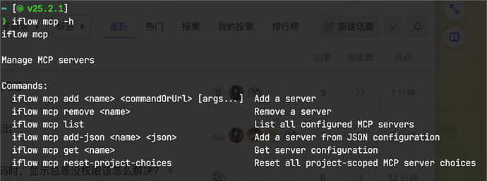

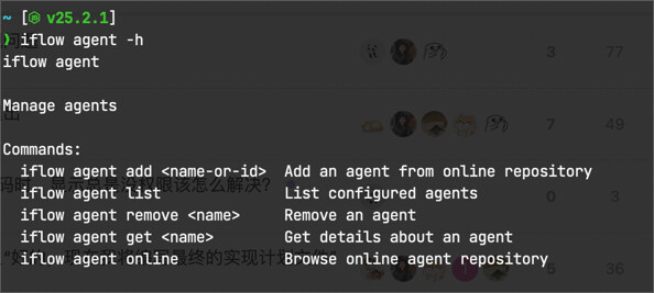

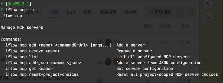

iflow 在安装MCP、Agent时,是支持 addremove 的操作。
这很容易处理添加和删除等操作。
但是在workflow中,添加删除变得困难。
安装一个workflow后,他会将一个压缩包解压,移动到 .iflow 中。
这个操作大概率是不可逆的, 我从文档好像没有看到iflow 卸载这个操作的指令。
我只能再安装一遍,然后查安装信息,根据安装信息去删除对应的问题。

收到,目前要确实是手动去目录删除,我们近期收到这个反馈也评估下能否加一个快捷命令
嗯, 这块还需要优化优化 :hugs:
