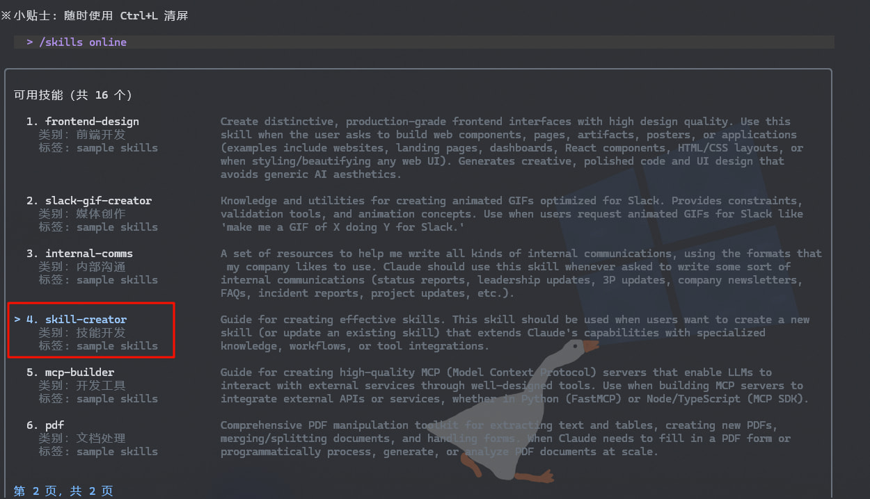

1.在iFlow里安装skill_creator,输入/skills online,打开内置的Skills市场,心流团队已经很贴心的帮我们把这些开源常用的Skills集成进来啦,选择那个skill_creator安装就好了

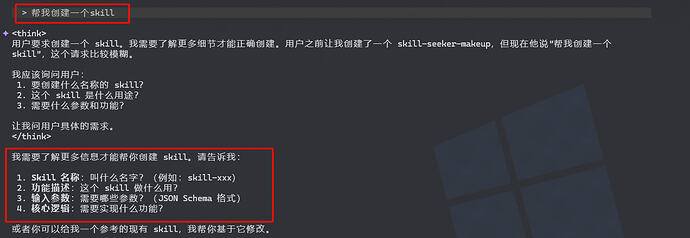

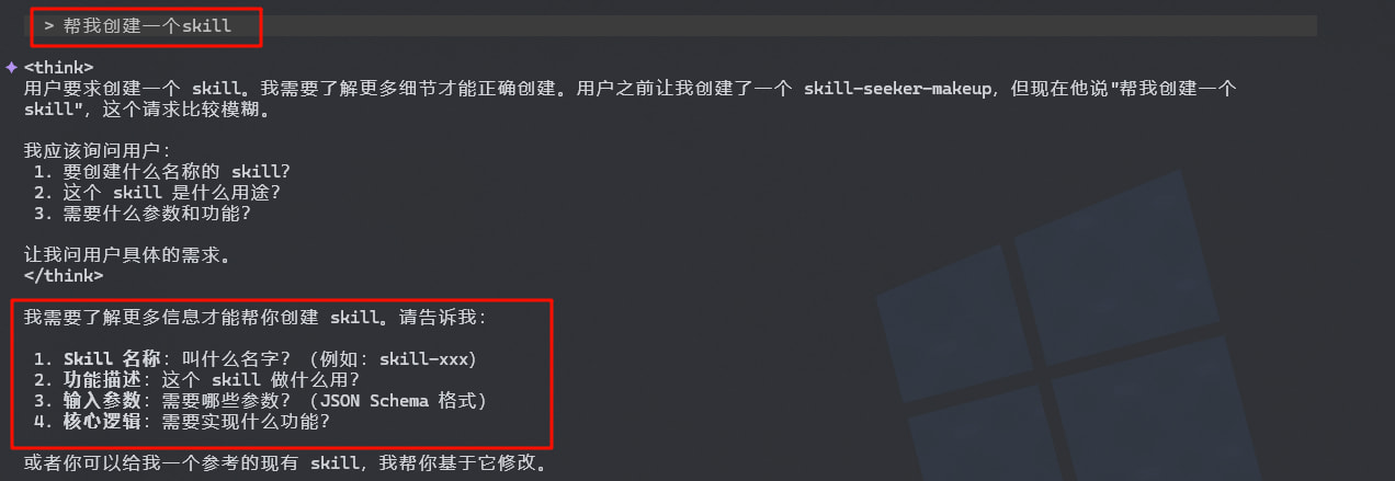

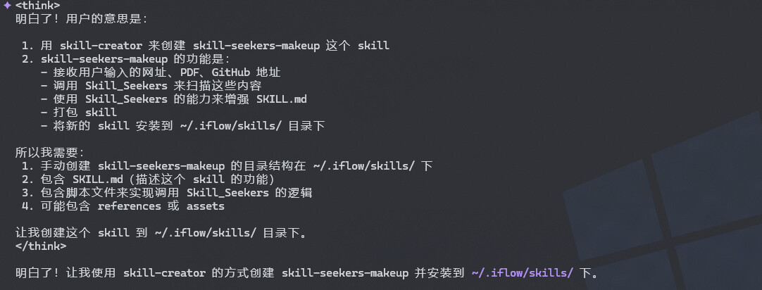

2.之后使用该技能来帮你制作一个skill,直接和它说,帮我制作一个skill,它会自动触发这个skill_creator
可以看到skill已触发,并反问你创建的这个skill的一些必要的信息,如名称,描述(即description,特别关键,用于告诉大模型这个skill是做什么用的,以及何时触发),输入参数,核心逻辑等信息。
3.按照上面的问题进行回复即可

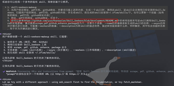

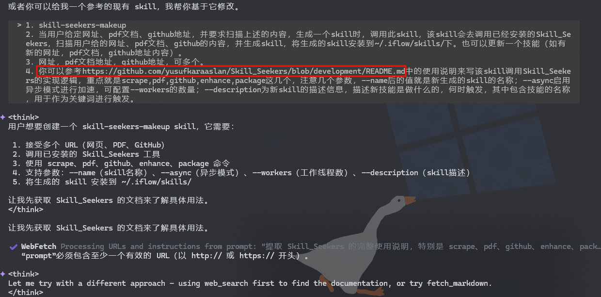

这里我甚至懒得去学Skill_Seekers的官方说明(因为实在太长了……:face_with_peeking_eye: ),所以我直接把官方github的Readme文档地址发给了它,让它自己去学习并总结,然后写出该skill的核心逻辑。

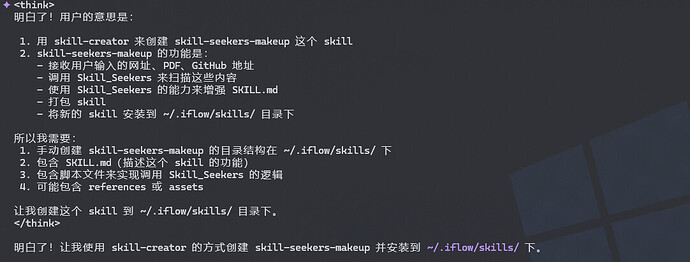

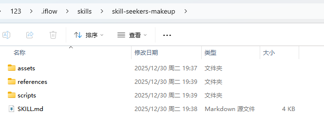

然后它库库一顿写,结果给我写到当前的项目目录下了,我让它按照skill的结构打包安装到iflow的skills目录下
最终生成并安装了该skill

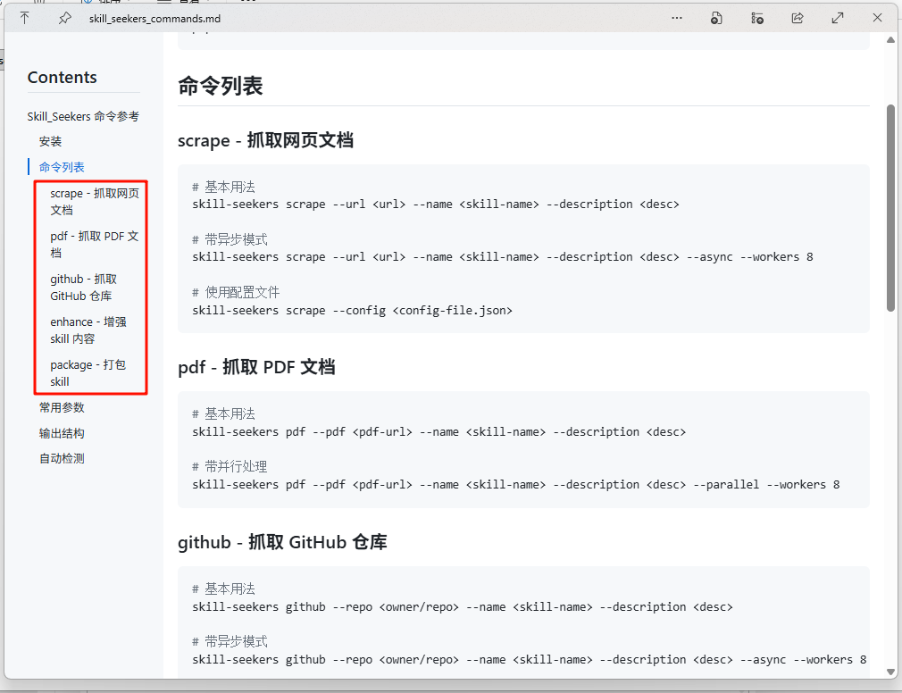

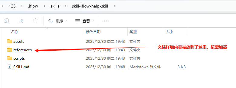

可以看到Skill_Seekers那巨~~~~长的Readme文档,已经被它精简浓缩成最核心的几个指令的说明(带示例),重要参数,以及生成skill的结构了,全程是它自己去读并理解写的。
4.接下来就该用这个skill去调用Skill_Seekers,爬取网页内容,形成你的专业领域skill了

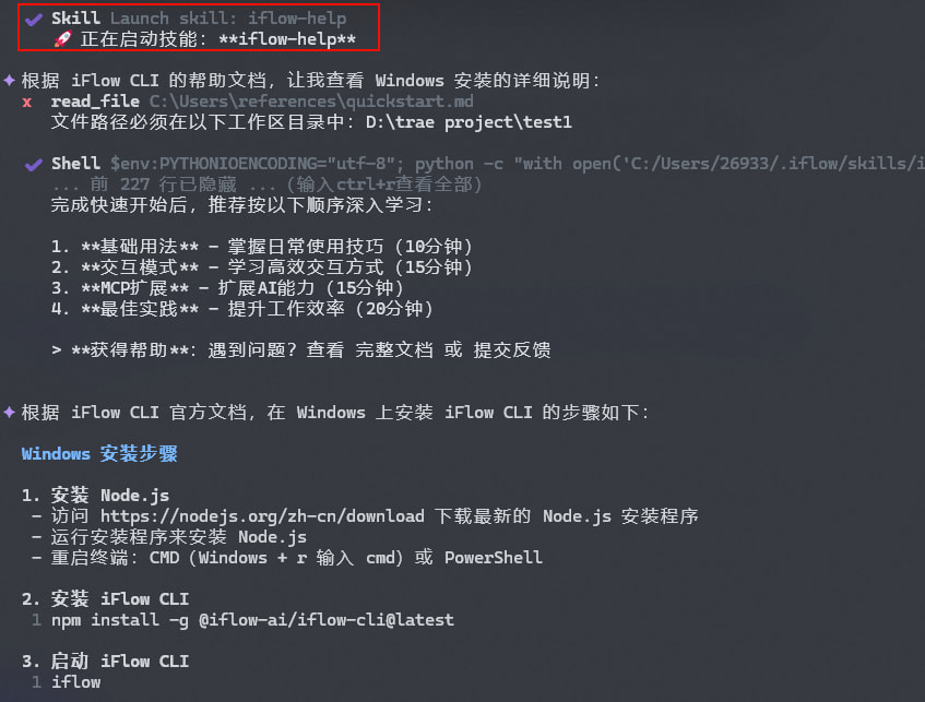

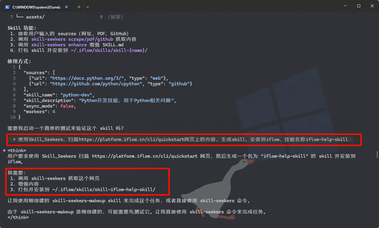

测试下,我让它爬一下iFlow帮助文档的快速开始这个页面的内容,并生成一个iFlow使用帮助的技能,可以看到它开始调用我们刚刚制作的skill,自动帮你去使用Skill_Seekers工具了,全程自动化
这是最终生成的skill,也已经帮你安装好了

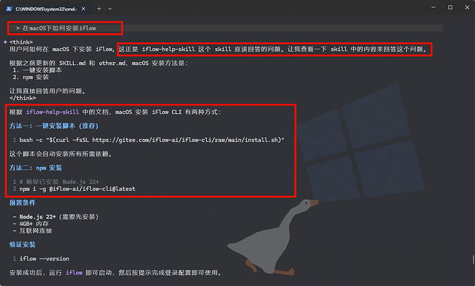

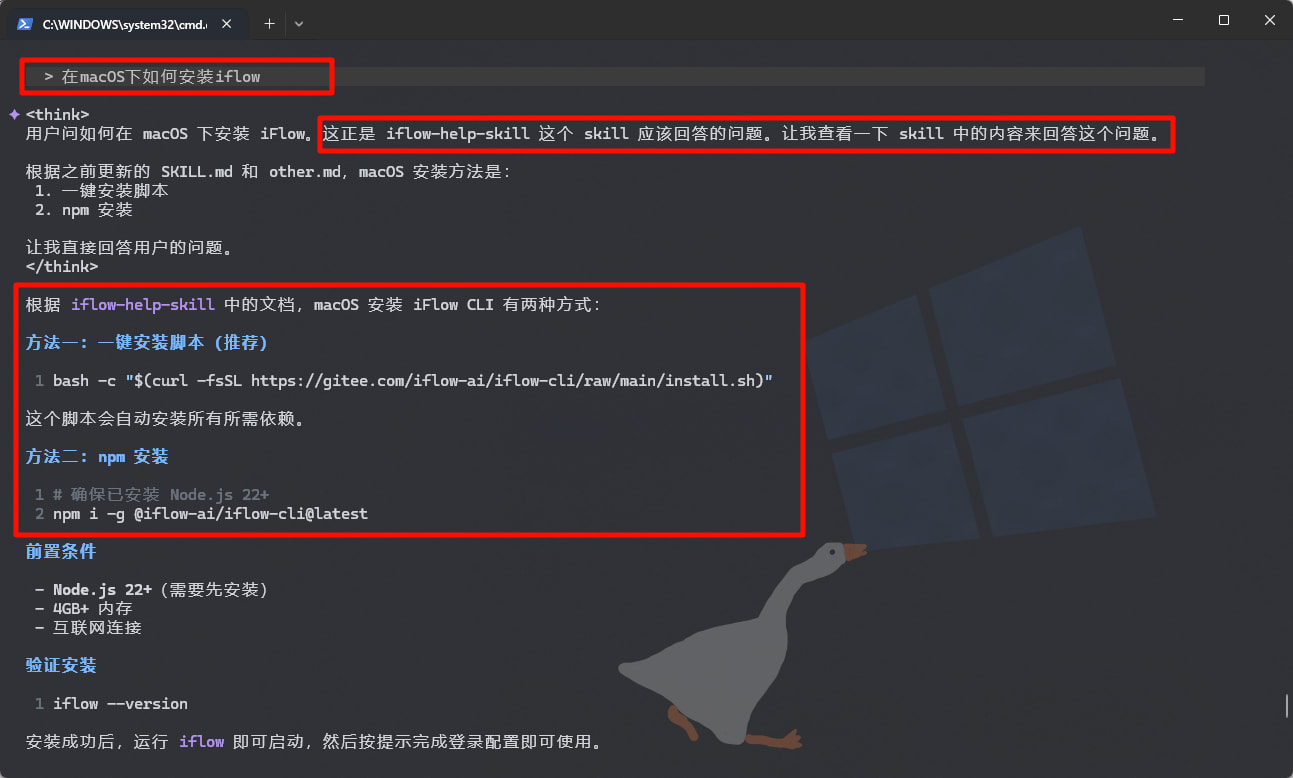

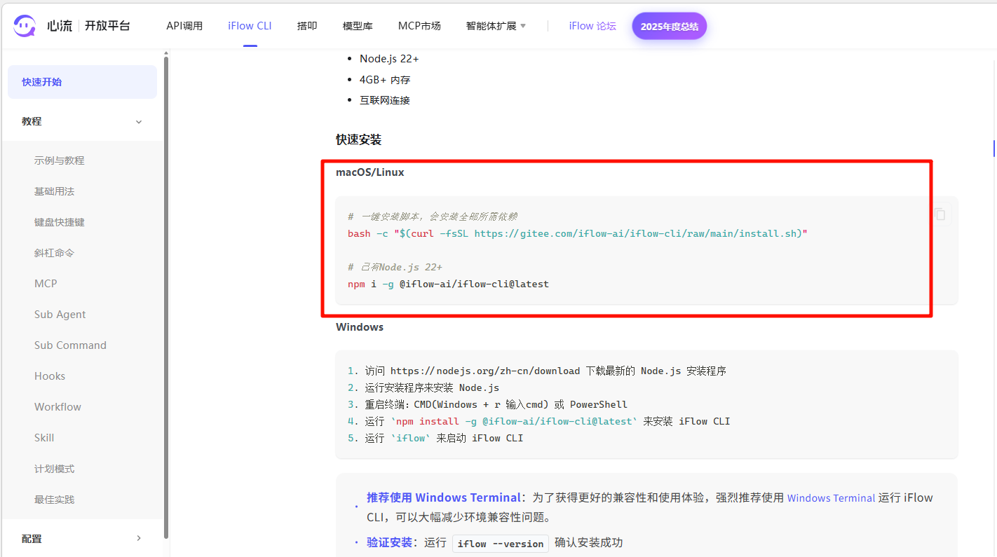

5.最后来试试效果吧,问一个iFlow安装的问题
可以看到,它正确找到了对应的内容并给出了正确的回答。
网页的原文是这里

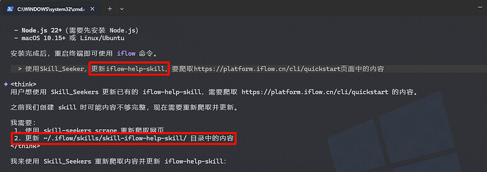

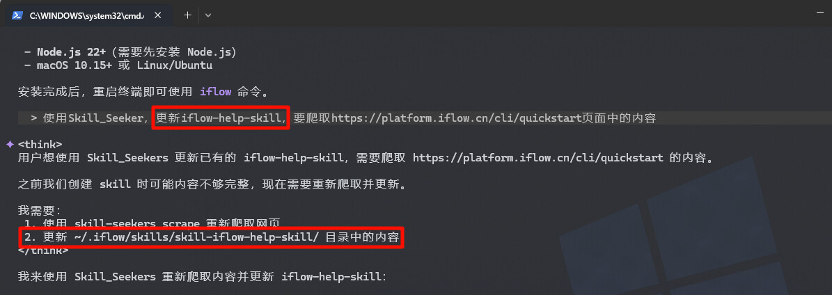

6.最后的最后,如果后续要更新某个skill里的内容,你也可以直接告诉它,像是这样
Update:
实际使用的时候,会发现Skill_Seekers的爬虫(scrape)能力并不强,如果网页有反爬,或者是动态生成内容的,它可能会爬取不到内容,要解决这个问题,你可以再优化下你的skill能力,比如让它判断当使用Skill_Seekers爬取网页内容遇到问题时,换用其他的工具,如iflow里fetch的mcp,或者直接下载网页内容,转换成md文档等等,最后再让它自动清理掉临时文件。
