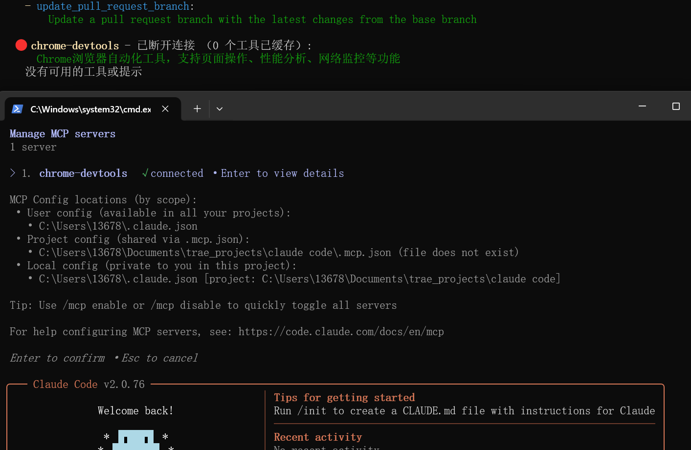

MCP BUG求解决 无工具或断开连接
:check_mark: plan 更新待办事项列表(0个待处理,0个进行中,3个已完成)
·已更新待办事项列表
:check_mark: 检查 MCP 配置文件
:check_mark: 诊断为什么 MCP 服务器显示 0 个工具
:check_mark: 诊断为什么 chrome-devtools 和 ssh-mcp-server 显示断开连接

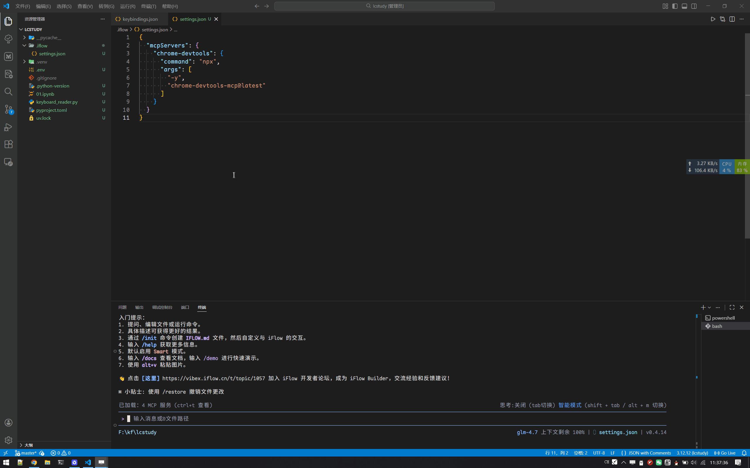

✦ > 求求了,大哥可以救救我吗?
我的完整环境信息如下:
操作系统:
  • Microsoft Windows 11 专业版 (Build 26100)
  • 系统类型:x64-based PC
硬件配置:
  • CPU:AMD Ryzen 9 8945HX with Radeon Graphics(16核32线程)
  • 内存:32 GB
  • 显卡:NVIDIA GeForce RTX 5070 Ti Laptop GPU(4GB)+ AMD Radeon 610M(512MB)
  • 存储:ZHITAI TiPlus5000 2TB SSD + 1TB SSD
软件环境:
  • Node.js:v22.21.0
  • npm:10.9.4
  • Chrome:已安装在 C:\Program Files\Google\Chrome\Application\chrome.exe
两个核心依赖都已安装:
  • Node.js v22.21.0 :white_check_mark:
  • Chrome 浏览器 :white_check_mark:
当前状态:
  • Chrome DevTools MCP 显示"已连接"
  • MCP 服务器日志显示连接成功
  • 但是 MCP 工具无法在 iFlow CLI 中调用

可以帮我看一看吗?cc可以正常连接以及使用 但是iflow(这个是iflow mcp online下载的)不能正常连接,
