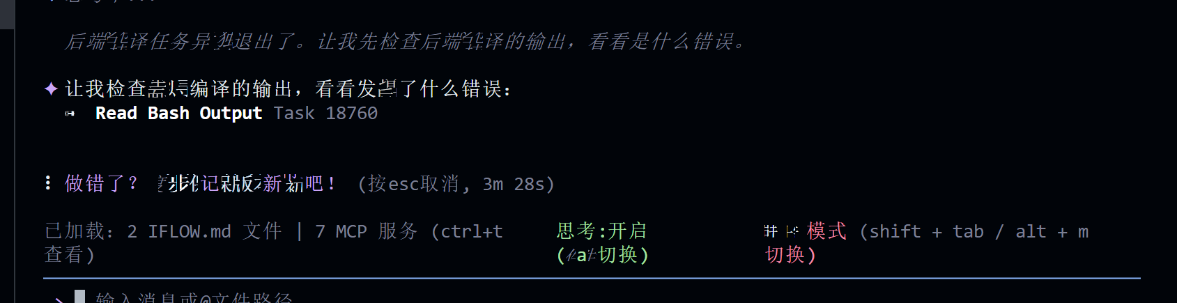

使用过程中,还有一个小问题,上下文压缩后,会莫名其妙的出现中文乱码的问题。但是乱码又不是全乱,拿鼠标一画,它又变成了中文,一松鼠标,它又乱回去了。但又不耽误使用,就是费劲点。

可能是终端兼容性问题,可以换一个终端测试一下
