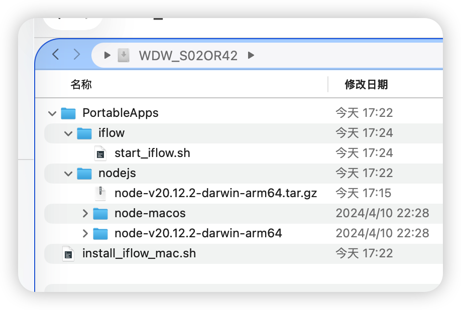

3、目录结构规范
为了确保脚本正常运行,U 盘的文件结构必须严格遵守以下规范:
/Volumes/[U盘名称]/
├── install_iflow_mac.sh          # [构建脚本] 用于初次安装 (只运行一次)
└── PortableApps/
    ├── nodejs/
    │   └── node-macos/           # [核心环境] Node.js 解压目录 (需手动重命名)
    │       ├── bin/
    └── iflow/
        ├── node_modules/         # [依赖库] 脚本自动下载生成的目录
        └── start_iflow.sh        # [启动脚本] 日常使用入口 (安装后自动生成)

1、下载 Node.js (推荐 v20 LTS 版本):
M1/M2/M3 (Apple Silicon): 下载 ARM64 版 .tar.gz
Intel Mac: 下载 x64 版 .tar.gz
2、解压与放置:
在 U 盘创建 /PortableApps/nodejs/ 目录。
将下载的压缩包解压,并将文件夹重命名为 node-macos。
确保路径正确:/PortableApps/nodejs/node-macos/bin/node 应当存在。

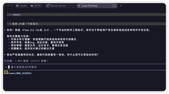

5. 使用指南 (日常操作)
构建完成后,您在任何 Mac 上只需进行以下操作:
方式 A:拖拽运行 (最简单)
插入 U 盘。
打开终端。
将文件 /PortableApps/iflow/start_iflow.sh 拖入终端窗口。
按回车键即可启动。
方式 B:设置别名 (推荐)
如果您经常使用,可以在宿主机的 ~/.zshrc 中添加别名(注意路径需根据实际 U 盘名修改):
alias iflow="/Volumes/WDW_S02OR42/PortableApps/iflow/start_iflow.sh"
之后只需在终端输入 iflow 即可。
