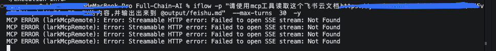

MCP ERROR (larkMcpRemote): Error: Streamable HTTP error: Failed to open SSE stream: Not Found
每次运行命令行都会报这个错误 在交互模式下就没问题,谁遇到过呢

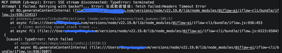

这个也看下 如果模型等待比较慢,我们特意设置了nginx的超时时间后,iflow请求时候会自动超时

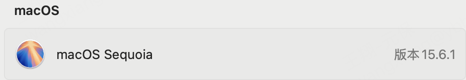

请问使用设备和环境是?
如图

我这必现的 只要单行命令执行就会报这个
